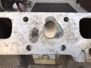

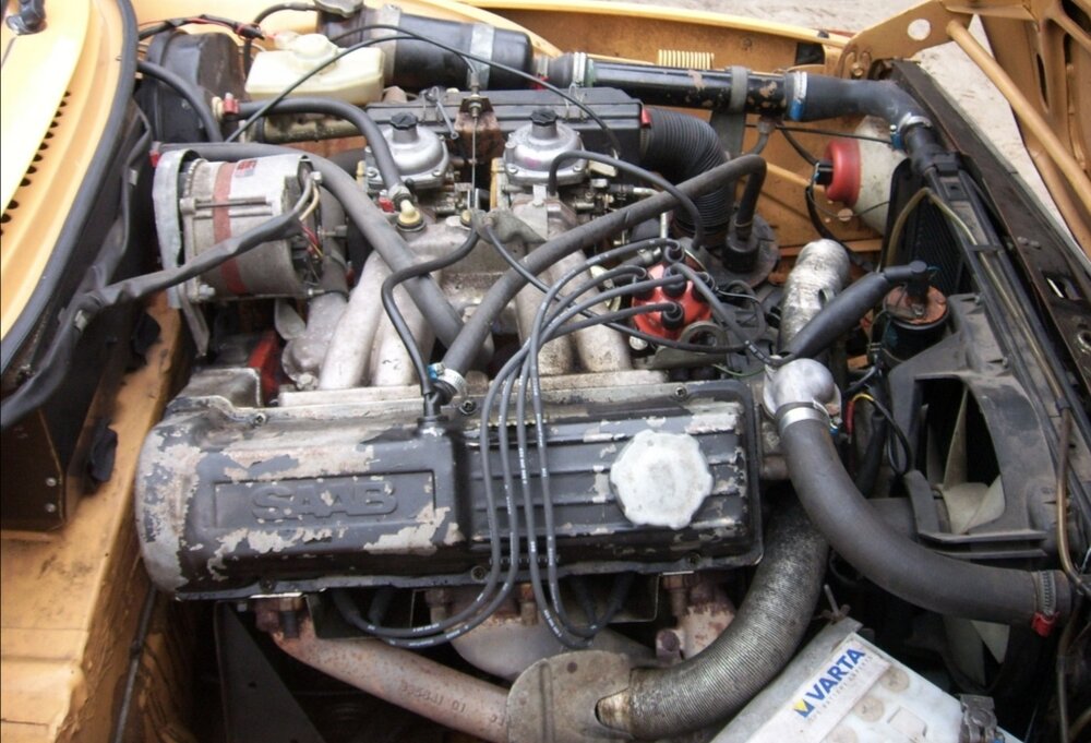

vielen Dank für deine Informationen. Ich hatte mir überlegt, den Wasserschlauch oben lang zu führen und somit den bestehenden Schlauch nur im Bogen zu verlängern. Mein Hauptproblem ist aber, dass ich nicht erkennen kann, ob ich in der Mitte der Brücke jetzt eine Verbindung schaffen muss oder ob das bestehende Loch an der Brücke des Doppelvergasers (siehe Bild) von mir zugespachtelt werden muss. .

Da ich so eine Ansaugbrücke noch nicht gesehen habe, kann ich darauf keine Antwort geben. Schaut man allerdings auf die Brücke deiner Einfachvergaserversion, siehst du ja, dass der grüne Motorblock sein Wasser nicht mittig erwartet, sondern unterhalb der Luftrohre. Im Bild siehst du deine momentane Brücke auf einem B Motor.

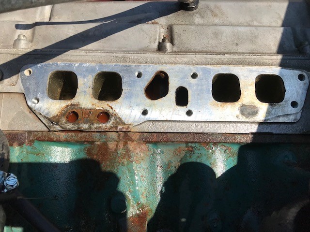

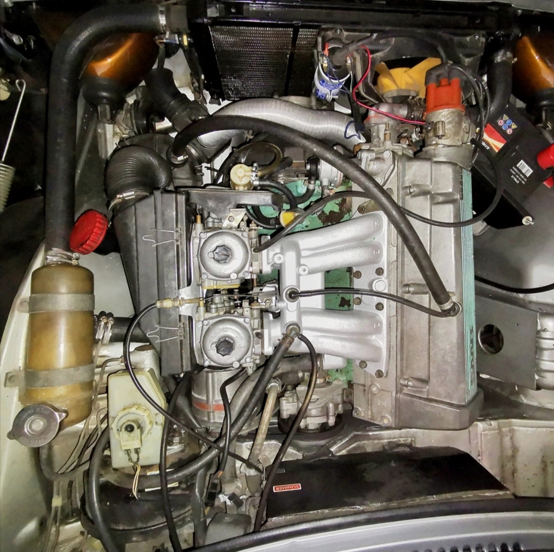

Das Problem liegt zwischen den Ansaugrohren. Da hat der grüne Motor eine Abgasrückführungsöffnung und eine Wasseröffnung. Stell nachher mal Bilder ein...
Also bleibt bei mir nur die Lösung, vom 900 H Motor die Brücke zu nehmen oder an meiner B-Brücke die mittleren Vertiefungen zu verspachteln und zu planen...
so, in der Anlage ist einmal der Anschluss am H-Motor und der Anschluss vom Ansaugkrümmer B-Motor. Um es kompatibel zu machen, müssten die Vertiefungen in der Mitte verschwinden und eine plane Fläche entstehen. Werde vorr. die Brücke vom 900 ter nehmen...

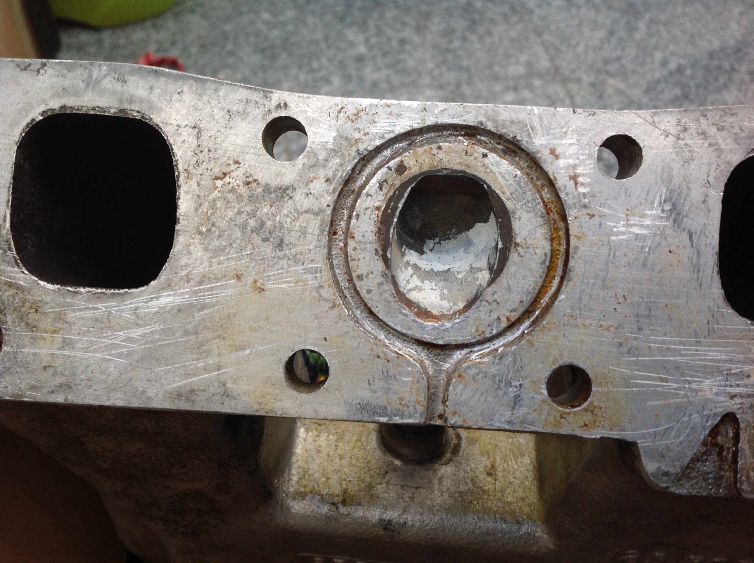

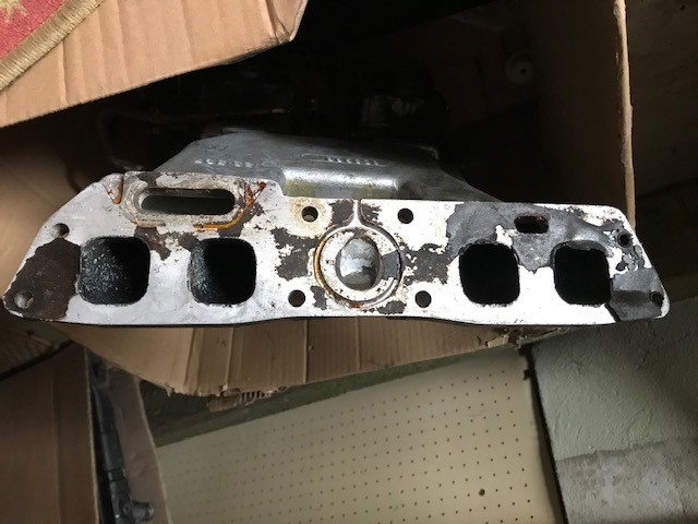

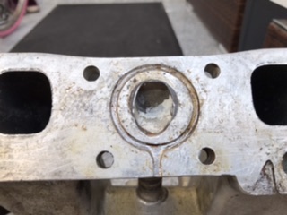

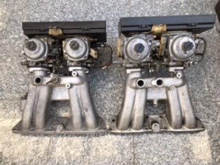

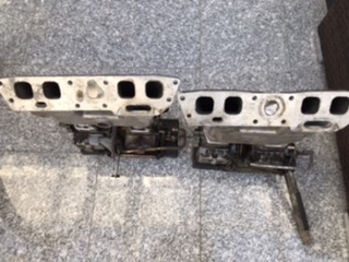

Ansaugbrücke vom 900 passt auf den 99H Motor. Beigefügt ein paar Bilder von den unterschiedlichen Brücken 900 und 99B.
Falls nochmals jemand ähnliche Pläne hat...
99B ist rechts
