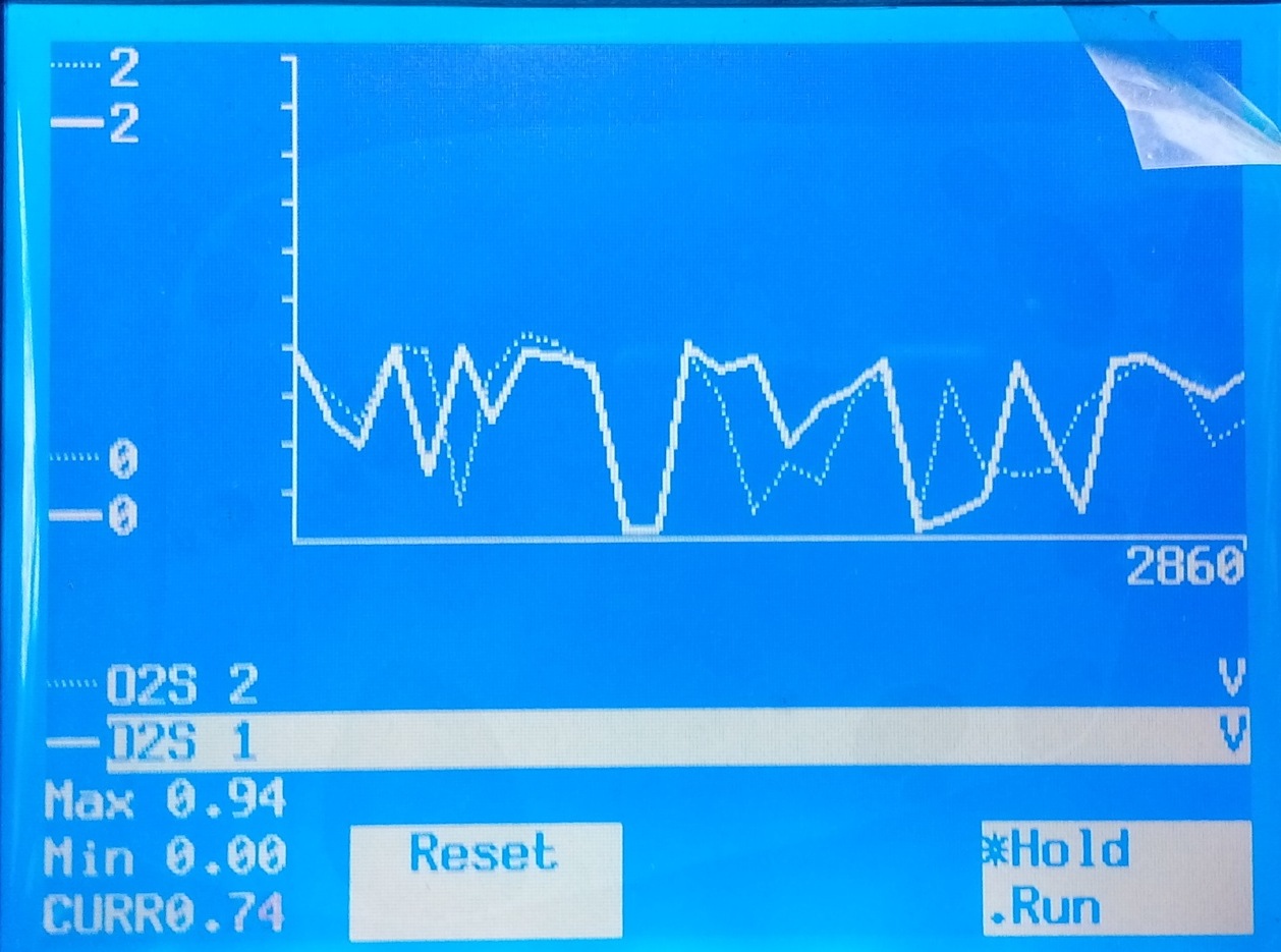

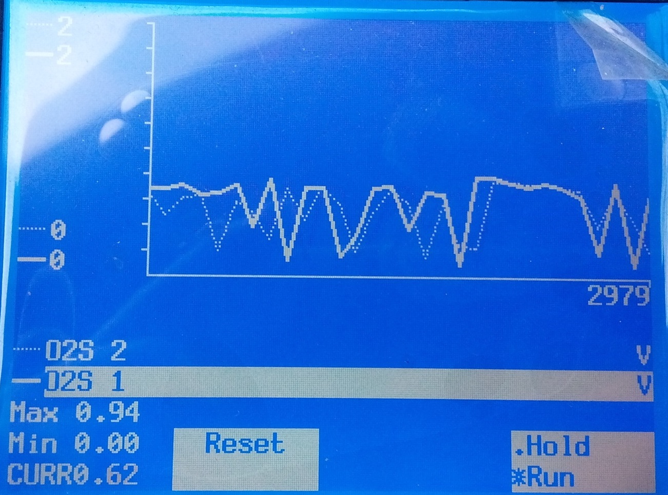

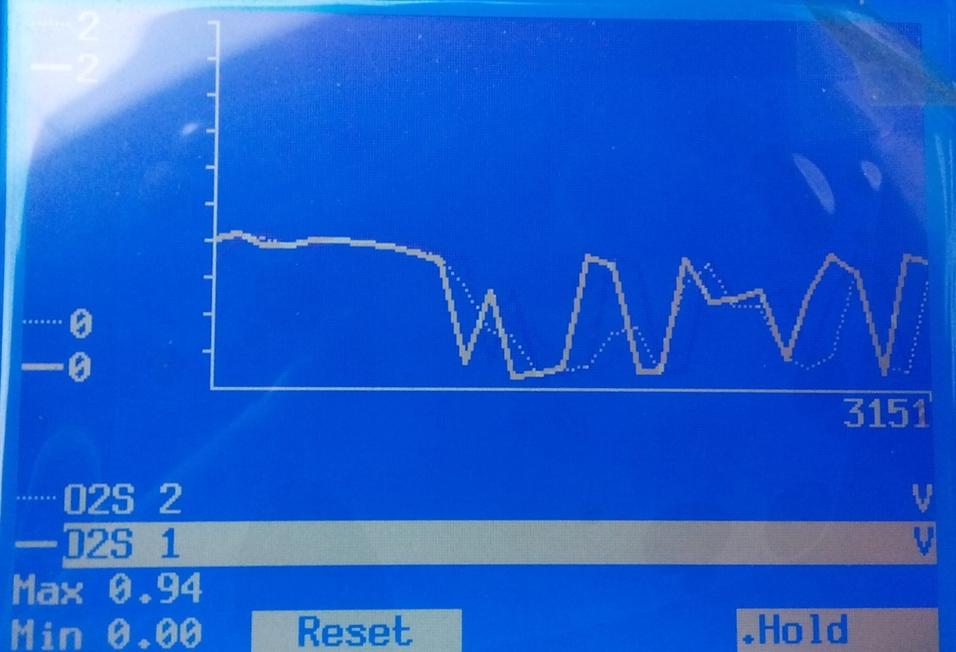

Kat defekt? Siehe Bilder
Hallo zusammen,
anbei 3 Bilder.
Würde mich jemand bei meiner durchaus unangenehmen Annahme bestätigen, dass dieser Kat defekt ist?
Danke Euch vorab, micha
Grüß Dich,
das Diagramm sagt nur aus, dass die Einspritzanlage regelt. Würde er längere Zeit oben, oder unten liegen, wäre was im Argen.
Dann wäre an der Regelgrenze erreicht. Dann hättest Du auch höchstwahrscheinlich die CE-Lampe am leuchten.
Führ mal im Tech2 den "KATALYSATOR-Test" durch.
Bei mir sagt der Tech2 "Katalysator Gegendruck" zu hoch. In Wirklichkeit ist der Auspuff zusammengefallen.
Kann aber auch ein verstopfter KAT sein.
Die Diagramme zeigen die Kurven der Lambdasonden vor und nach dem Kat, welche nahezu deckungsgleich sind. Die (idealisiert) Sinuskurve von O2S1 ist ja völlig i.O. und zeigt die anfetten/abmagern Regelung. Die O2S2 Kurve (Sensor nach dem Kat) sollte doch aber (idealisiert) eine Gerade sein, oder?
im Tech2 hatte ich damals die eindeutige Diagnose "Katalysator keramisch defekt"

Die Sonde nach dem KAT erkennt auch nur den Restsauerstoff im Abgas, heißt beide müssten relativ gleich sein. Der Sauerstoff geht ja im Kat nicht verloren. Evtl. Kurve flacher ausgelegt, da Abgas etwas verwirbelt und gemischt wird - denke ich?!
Ich glaube er braucht sich aber keine Sorgen machen, dass sein Kat kaputt ist. Auch wenn er kaputt ist, erkennt die Lambda-Sonde ja nur den Restsauerstoffgehalt. Ob Rodium, Paladium, und was war es noch gleich?, die Schadstoffe minimieren kann man nur mit den AU-Tester bedingt erkennen.

du redest jetzt aber nur über den defekt "zugesetzt". Es gibt aber auch den Fall "nicht mehr wirksam".
[mention=10115]Mischka15[/mention] Der Kat war heiß genug? Kalt sind die Werte immer schlecht(er).

Ja, der kat war absolut betribswarm.
Soweit mir bekannt, speichert ein intakter Kat O2 gut und gibt ihn gleichmäßig, also geglättet ab. Darum die konstant erwartete kurve der 2. Sonde. Ist der kat bereits weit verbraucht, kann er kaum mehr O2 speichern und gibt die relelungsbedingten O2 Schwankungen direkt mit raus, was die 2. Sonde natürlich auch so wiedergibt?
Den tech2 kat test werde ich aber auf jeden Fall erstmal machen.
Vielen Dank, Micha

Das erkennt aber die Sonde nicht wirklich.
So richtig speichern kann ein KAT doch keinen Sauerstoff, oder? Der wird durch das Strömungsverhalten hinausbefördert.

Bei einem voll funktionstüchtigen Katalysator wird ein gewisser Anteil des Restsauerstoffgehalts der Abgase dazu verwendet, das Atemgift Kohlenstoffmonoxid (CO) sowie unverbrannte Kohlenwasserstoffe (HC) zu Kohlenstoffdioxid (CO2) und Wasser (H2O) umzuwandeln. Die Monitorsonde sollte also bei einem voll funktionstüchtigen Kat immer einen geringeren Sauerstoffgehalt als die Regelsonde messen. Hat der Katalysator altersbedingt seine katalytische Fähigkeit verloren, registriert die Monitorsonde dieselben Fett-Mager-Zyklen wie die Vorkatsonde, je nach Beschädigungsgrad des Kats mit stark verminderten Spannungspegeln.

inzwischen habe ich den KAT-Schnelltest mit dem Diagnosegerät gemacht. "Catalyst OK"!
Halten wir also einmal fest: Offenbar ein weiterer Beleg für immer wieder auftretende Unterschiede zwischen Theorie und Praxis.
