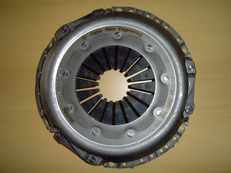

Und wie fühlt sich das an? Ist die größere Scheibe nicht schwerer zu treten?
...phu...hab heute den ganzen Müll verbaut...!!!
@Metallsucher... doch, das Ganze ist schon ein wenig schwerer zu treten, aber dafür erträgt sie das Drehmoment...!!! Ist aber allesamt voll und ganz ok-man gewöhnt sich ja an alles!!!

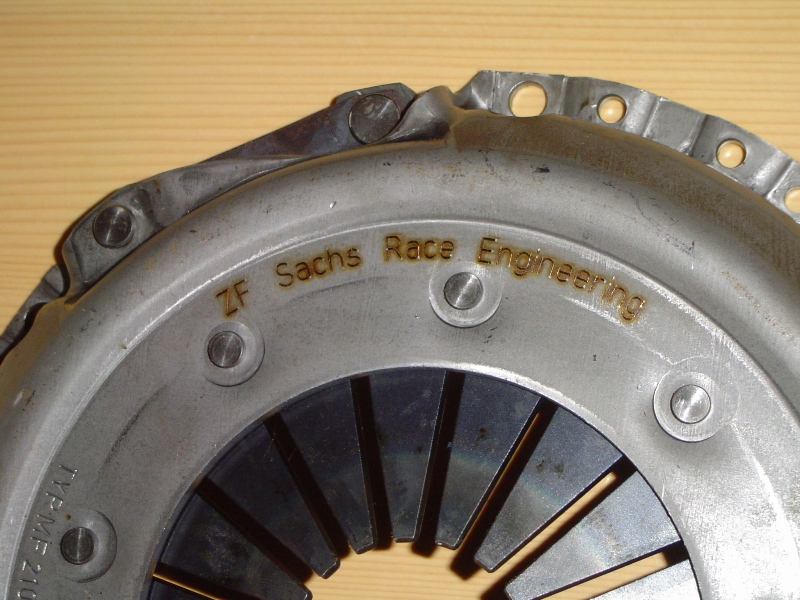

Eine Sachs Druckplatte für Astra/Calibra (übrigens kein Unterschied für Sauger 16V und Turbo!) gibt es bei ISA-Racing. Die passt dann ohne Änderungen auf eine Saab Schwungscheibe? Auf welche denn? Der Teilkreisdruchmesser der Zentrierbohrungen wäre interessant.
Viele Grüße,
Tadek

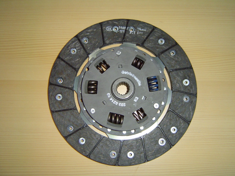

Das die Reibscheibe auf der Abbilung 500PS aushalten soll, halte ich für ein Gerücht. Ich kenne einige Opel Turbo Jungs zwischen 300 und 700PS, und die fahren ALLE Sinter.
Das die Druckplatte auf eine 900 Schwungscheibe passen soll, wäre mir neu, was aber nicht heisst, daß es nicht stimmt. Aber am WE weiss ich mehr :).
Die 500PS waren ja auch nicht im Bezug zur Reibscheibe-die ist vom 2.0 9k...
...Laut Teilehändler soll diese Sachs-Druckplatte auch in den Calibras verbaut worden sein...i don't care!!!
Das ist mir alles ein wenig vage. Bleibe ich doch bei der 2.3 T Kupplung. Die Schwungscheibe ist ja nun auch schon erleichtert, glasperlgestrahlt, plangeschliffen und gewuchtet.

wieso vage...sie passt perfekt, sie funktioniert perfekt-auch unter vollast...was willst du mehr...???
Vage bezog sich auf die Aussage: "...Laut Teilehändler soll diese Sachs-Druckplatte auch in den Calibras verbaut worden sein...i don't care!!!"
Dass die Druckplatte mit einem entsprechenden Reibbelag für 500 PS ausreichen mag, will ich gar nicht bestreiten. Ich kann aus den Angaben nur nicht mit Sicherheit entnehmen, dass ich mir nun einfach bei Sandtler oder ISA eine verstärkte Calibra Druckplatte von Sachs bestellen kann und die passt dann direkt auf die Saab Schwungscheibe. Wobei ja auch immer noch nicht gesagt wurde, auf welche der Schwungscheiben die überhaupt passen soll. 900er mit B202 bis '89, 900er sowie 9K mit B202 ab '90 oder was auch immer?
Viele Grüße,
Tadek
logisch kannst du Dir keine Druckplatte für nen Calibra bestellen...eine Druckplatte besteht ja aus mehreren Einzelteilen, und so kommt es, dass man eine Sachsdruckplatte mit jeglichen, verschiedenen Adapterzeugs aud jegliche, verschiedene Motortypen passend machen kann. Dies jedoch wird meistens von der ominösen Firma Sachs gemacht oder von dazu eingerichteten Teilefachhändler...kannst du mir folgen???
Vielleicht kann ich das ja doch, wenn die Teilkreise und Winkel der Bohrungen für die Passtifte und Verschraubungen bei dem Calibra und beim Saab zufällig gleich sind. Das ist aber nach wie vor unklar. Die Durchmesser der Reibflächen unterscheiden sich vermutlich ohnehin nicht großartig und wie man außerdem sehen kann, hat der Druckautomat ohnehin nicht nur die passenden Löcher für eine Schwungscheibe, sondern X weitere Löcher, die dann ja offensichtlich an unterschiedliche Schwungscheiben passen müssten.
Ich könnte mir ja auch, entsprechenden Maschinenpark vorausgesetzt, eine X-beliebige Kupplung, z.B. von einem Calibra Turbo, oder auch Ford Cosworth Motor, kaufen und dann die entsprechenden Bohrungen in meine Schwungscheibe einbringen!
...na also, dann ist's ja von deinem Standpunkt aus absolut keine vages Projekt...
...wie auch immer-mir ist's egal-bei mir ist sie drinn und sie funza absolut einwandfrei!!!
