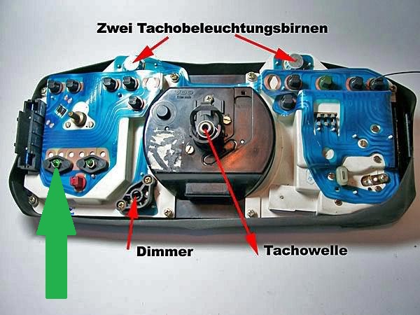

Plötzliche Ausschläge zum oberen Anschlag des Instruments sehen eigentlich eindeutig nach einem Massefehler aus. Hast Du schon einmal die Mutter an der Rückseite des Instrumentes nachgezogen (grüner Pfeil)?
Falls nein, mal durch den offenen, fahrerseitigen Lautsprecherschacht einen gekröpften 8er(?) Ringschlüssel ansetzen. ...aber bitte nur mit dem Drehmoment von zwei gefühlvollen Fingern nachziehen.
[ATTACH=full]107574[/ATTACH]
Ist übrigens ein 7er Ringschlüssel.

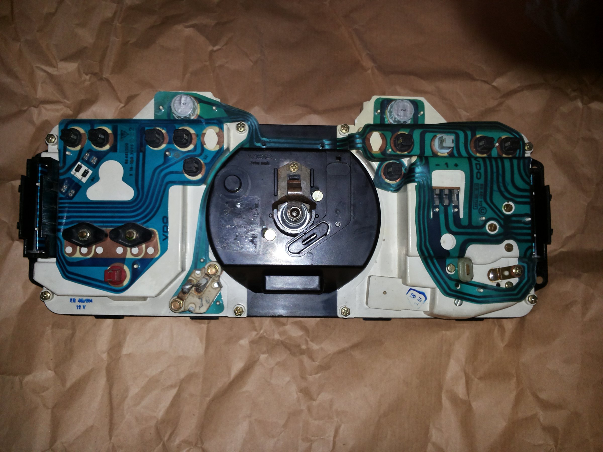

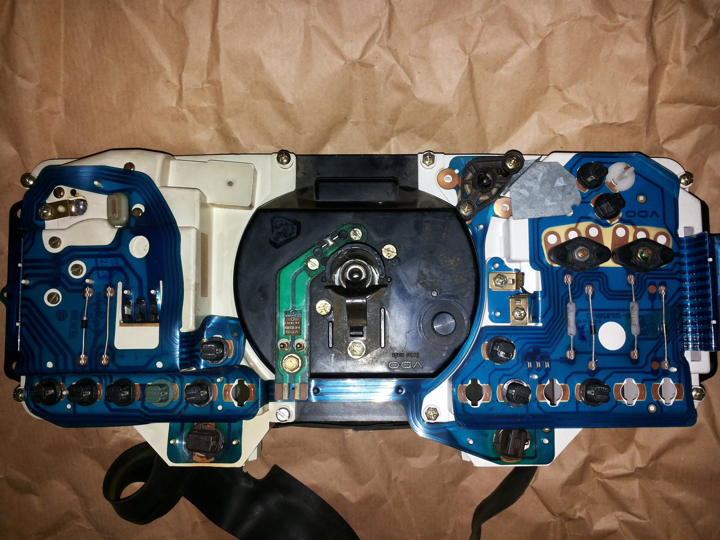

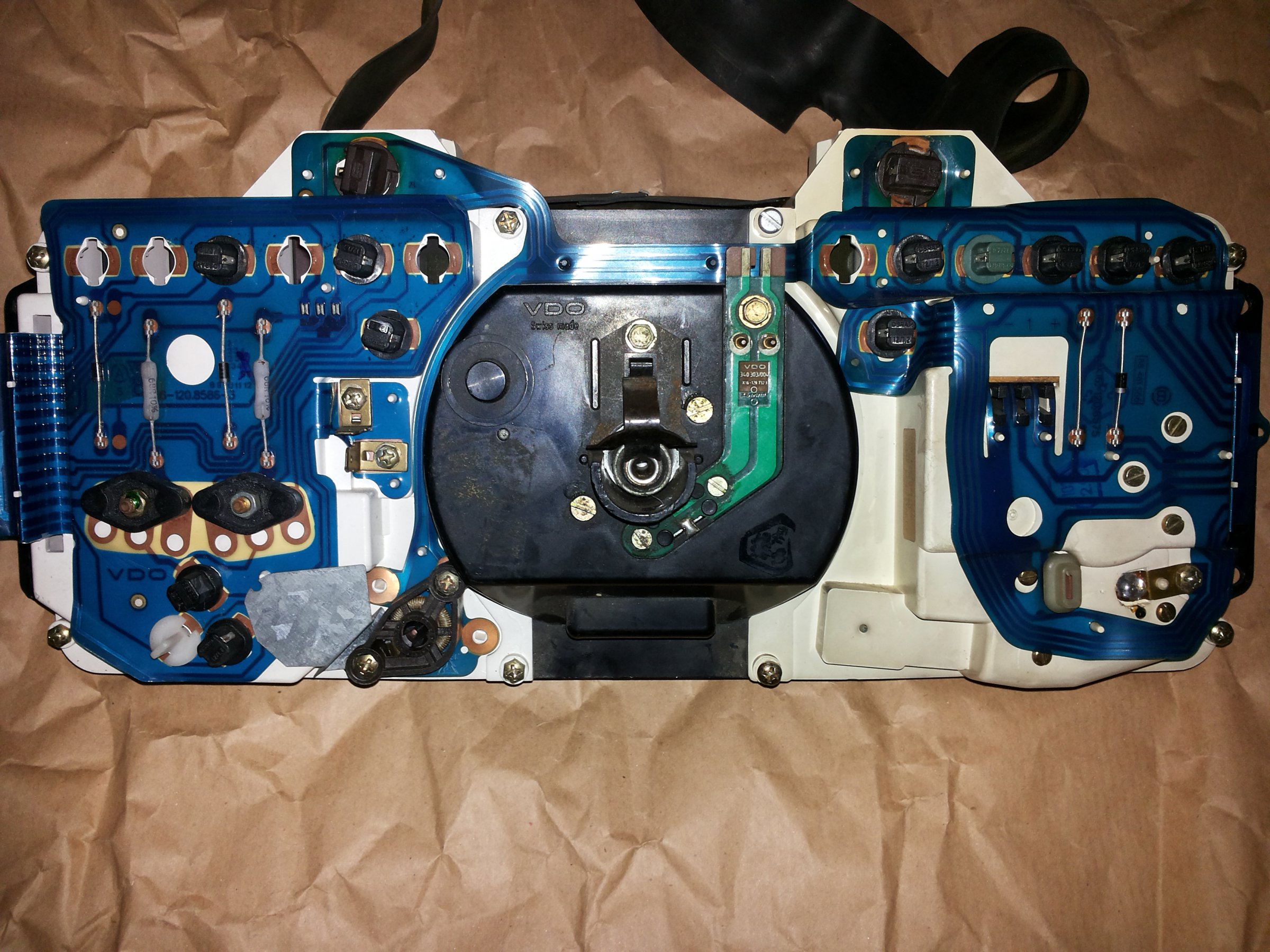

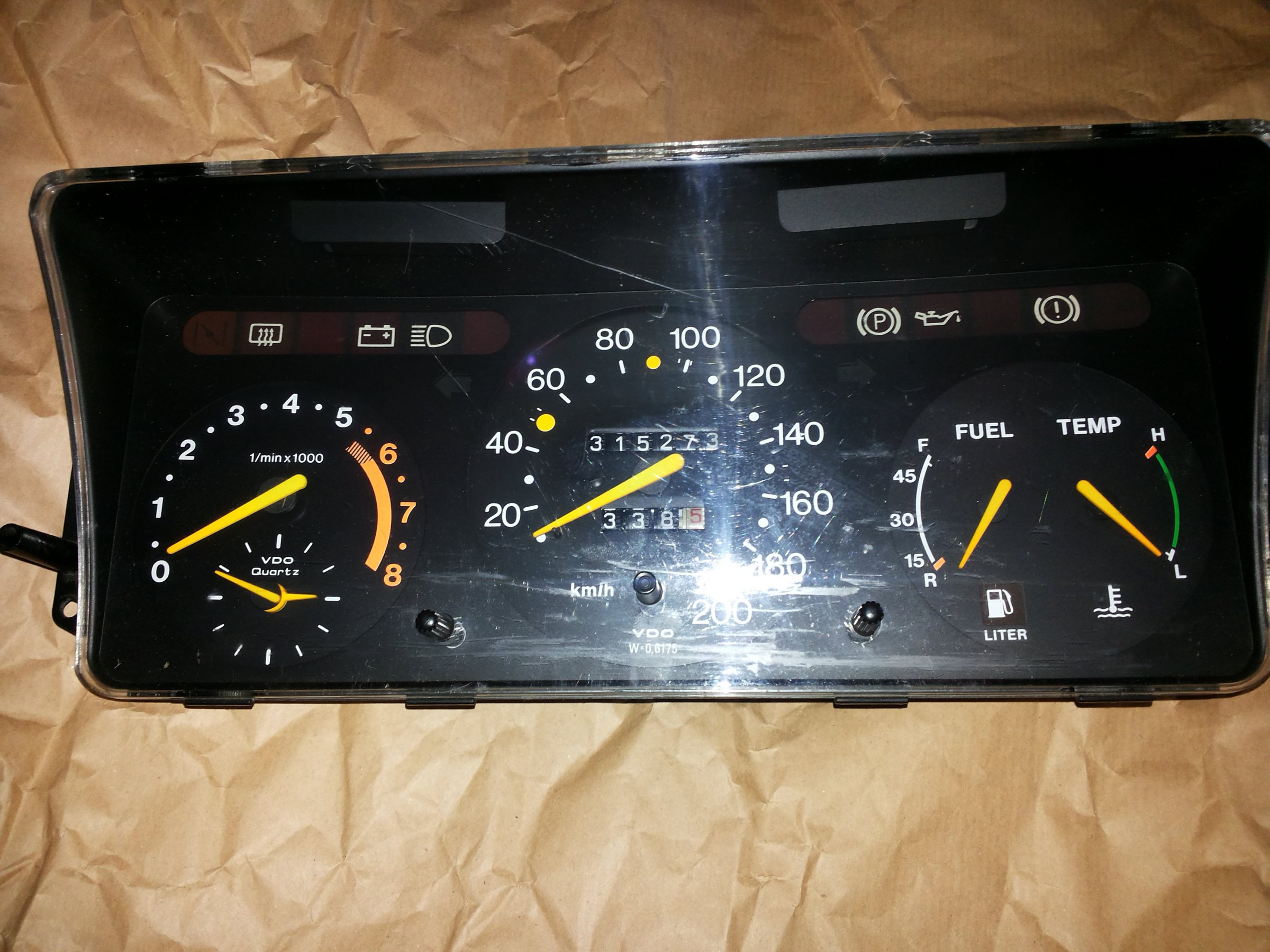

Plug and play ist bei den Kombiinstrumenten zwischen verschiedenen Bj. komplizierter als gedacht. Ich habe jetzt zwei Versionen vor mir liegen, laut Stempel einmal 3/81 und einmal 11/89
Kombiinstrument3-81vorne.thumb.jpg.2f6c451859d10963fbec61fb9a087b1c.jpgKombiinstrument3-81Rckseite.thumb.jpg.28e04eb67ea1c4ee2f550d65401deb0b.jpg Kombiinstrument11-89vorne.thumb.jpg.99faa9a309d2345e1df052892fd059cd.jpg
Das Bild eines in der Bucht angebotenen Kombiinstrumentes (angeblich 8V i Bj.85-90)entspricht weitgehend dem von 11/89. Die aufgelöteteten Elektronikbauteile (Widerstände?) verhindern einen einfachen Austausch der Leiterfolie.
1981 war das alles noch reparaturfreundlicher, da waren es weniger Elektronikbauteile und diese waren unter der Leiterfolie eingelötet.

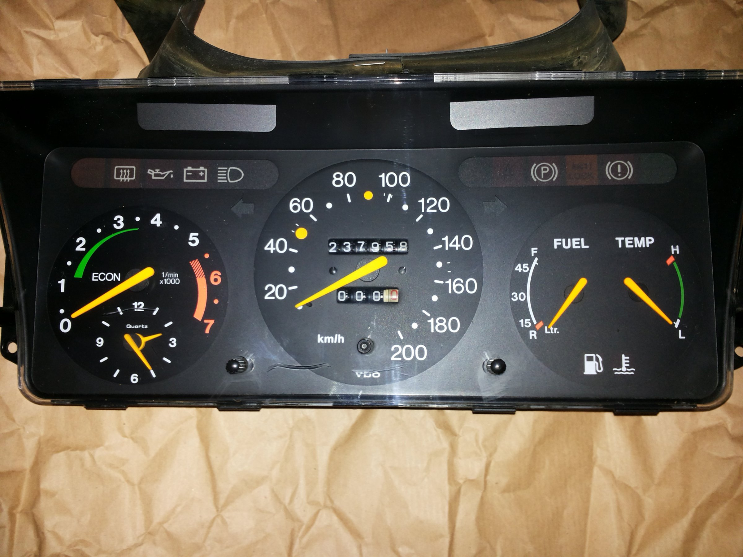

Das Kombiinstrument aus dem 88er (falls es noch original ist) ähnelt mehr dem von M1990, zumindest auf der sichtbaren Seite. Die Warnlampe fürs Öl ist oben links neben dem Tacho.
Mal sehen, vielleicht kann ich ohne zu großen Aufwand den kompletten weißen Block mit den Kontrolleuchten und den Anzeigen für Kühlwasser und Tank tauschen.
