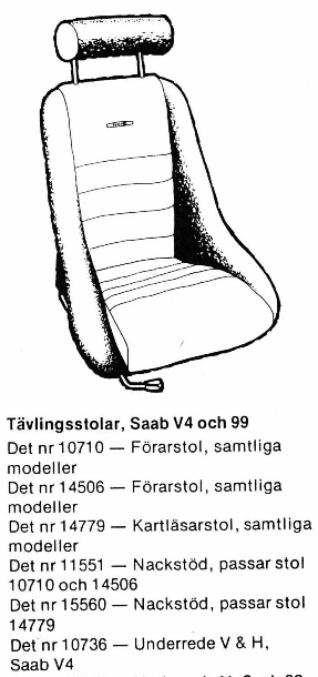

Wenn ich einen Wagen habe, in welchem zB ein Original Zubehör Lenkrad von damals verbaut ist. Muss dieses dann eingetragen sein( im Fahrzeugschein stehen). Oder zB sportsitze aus dem Zubehör von Saab.
Lenkradumrüstung halte ich für unbedenklich.
Bei den SportsitzenSitz.PNG.0c7e904fca36393bfb778b0a8a278047.PNG (wenn überhaupt verfügbar) wird das wohl schon etwas schwieriger

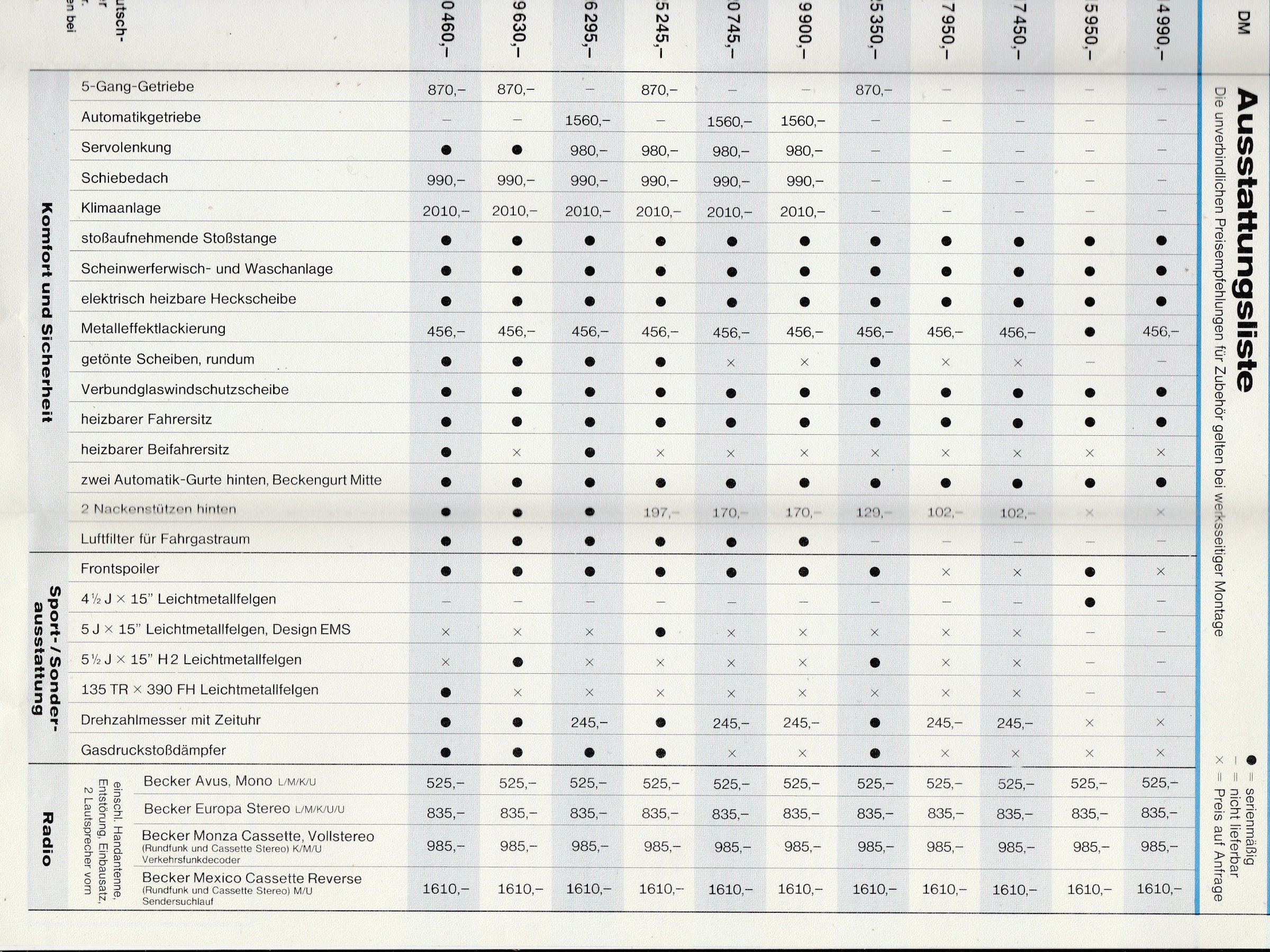

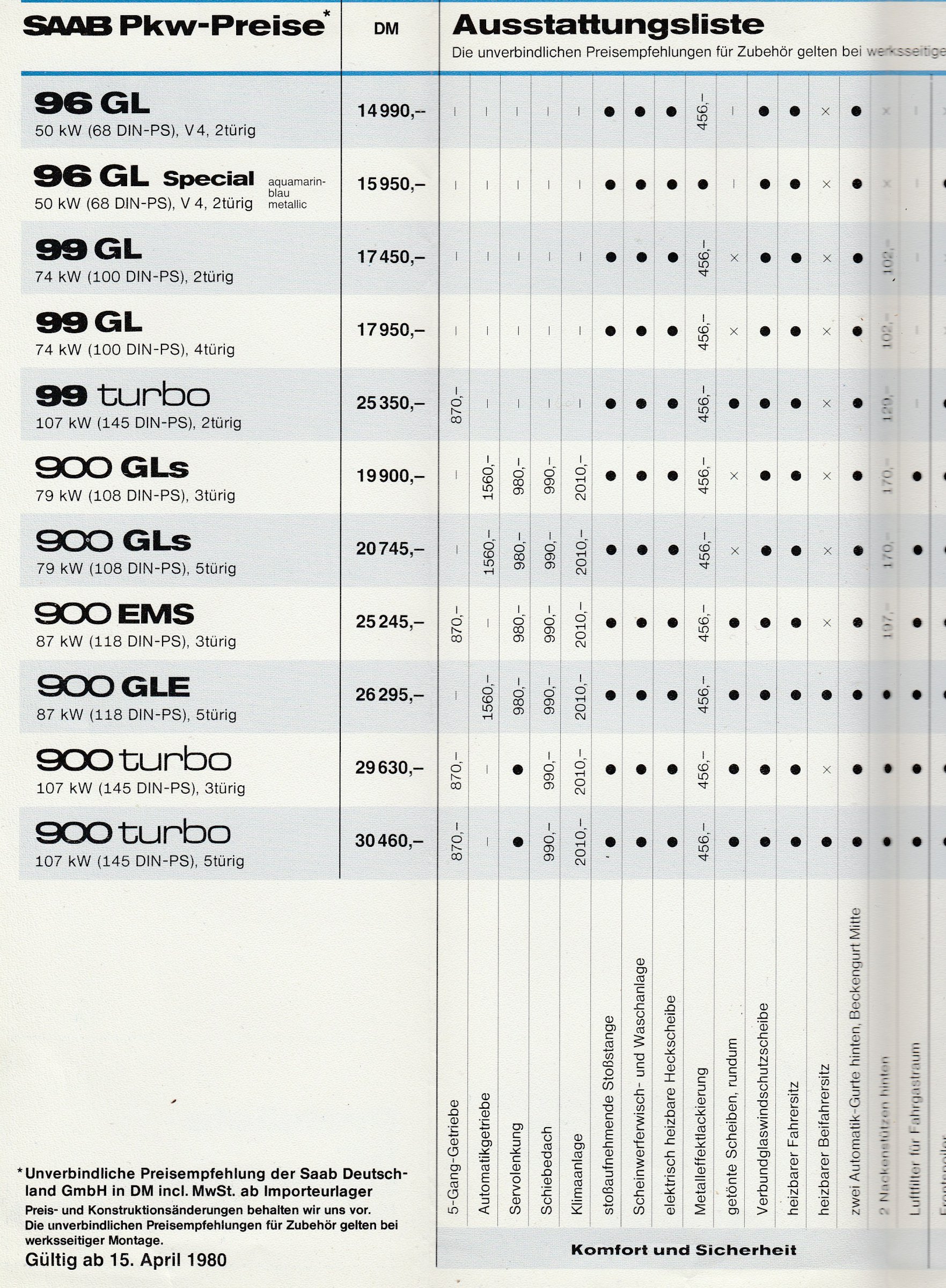

ZumThema Spoiler findet man diesen als Zubehör in der Preisliste IMG_20160313_0001.thumb.jpg.3a33aee49721355cea4dd419eda2e528.jpg IMG_20160313_0002.thumb.jpg.41b860eb15b54a19a68b39845cd2d76f.jpg
