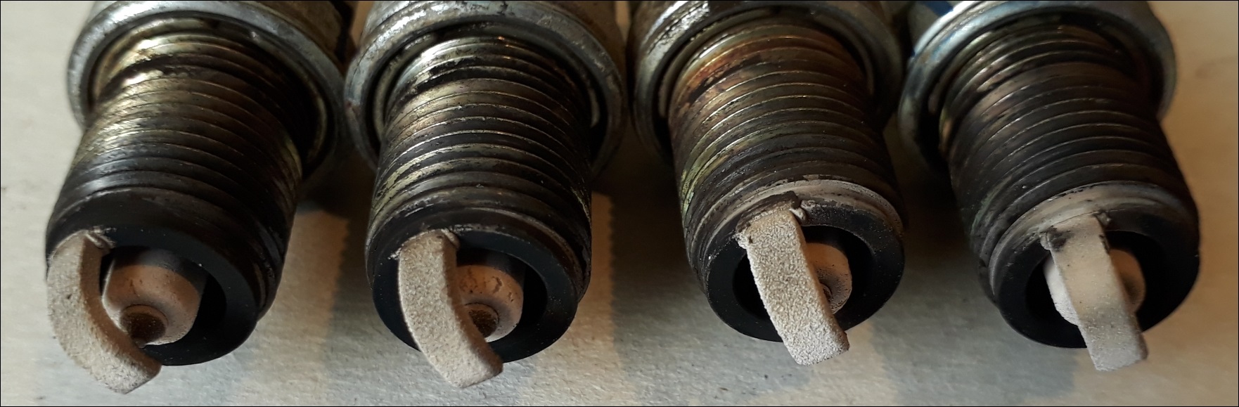

Das allerdings sollte dann ja wiederum seinen Niederschlag (im wahrsten Sinne des Wortes :rolleyes:) an den Kerzen in Form von Unterschieden im Kerzenbild zwischen den einzelnen Zylindern finden - womit wir wieder bei #109 wären...

Hallo Uwe,
darf ich mir eine kleine Anmerkung zu den Fotos erlauben? der Blitz hat die Belichtung versaut, zumindest die beiden Kerzen rechts sind "ausgefressen", also komplett überstrahlt, so dass jedwede Farbwiedergabe unmöglich ist.
Abhilfe : - immer Blitz aus,
- Weissabgleich machen
Sorry, trotzdem danke fürs Lesen.
PG2

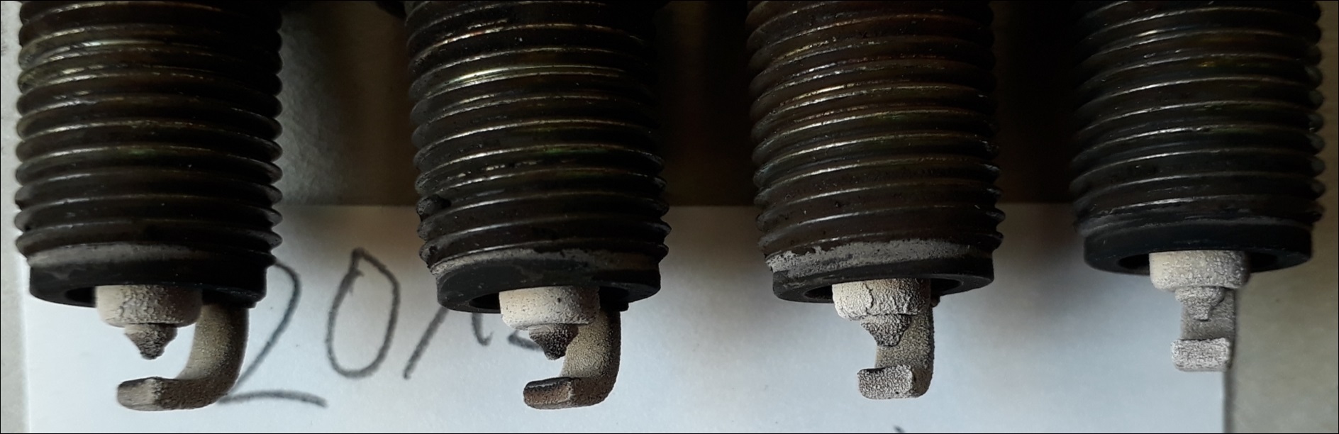

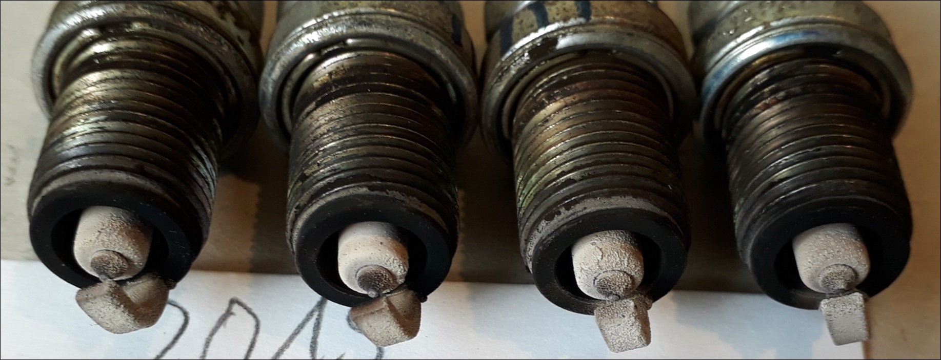

Hallo PG2,
Du hast natürlich völlig Recht.
Ich hab mal schnell den Flux-Kompensator abgestaubt und an Martys HoverBoard montiert und hab neue Bilder der selben Zündkerzen wie in
obigen Bildern vom 16.09.2014 mit den selben "Kamera-"Einstellungen gemacht wie auch die 2018er Zündkerzenbilder.
Hier sind sie:
Gruß, Uwe

Also, dieser Puderzucker-niederschlag ist mir bislang unbekannt. Die Kerzengewinde scheinen ein wenig zuviel "verkokelt" (Drehmoment 28 nm ?).
Der Elektrodenabstand ist evtl. ungleich, (kann aber an der "Planlage" der Kerzen auf deren Untergrund liegen).
PG2
