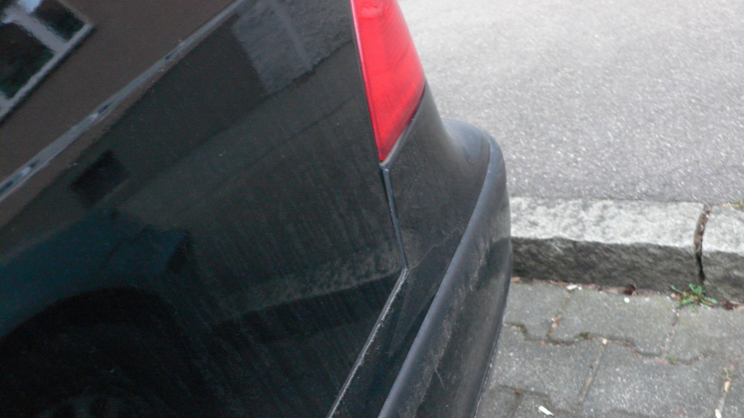

Hallo zusammen,

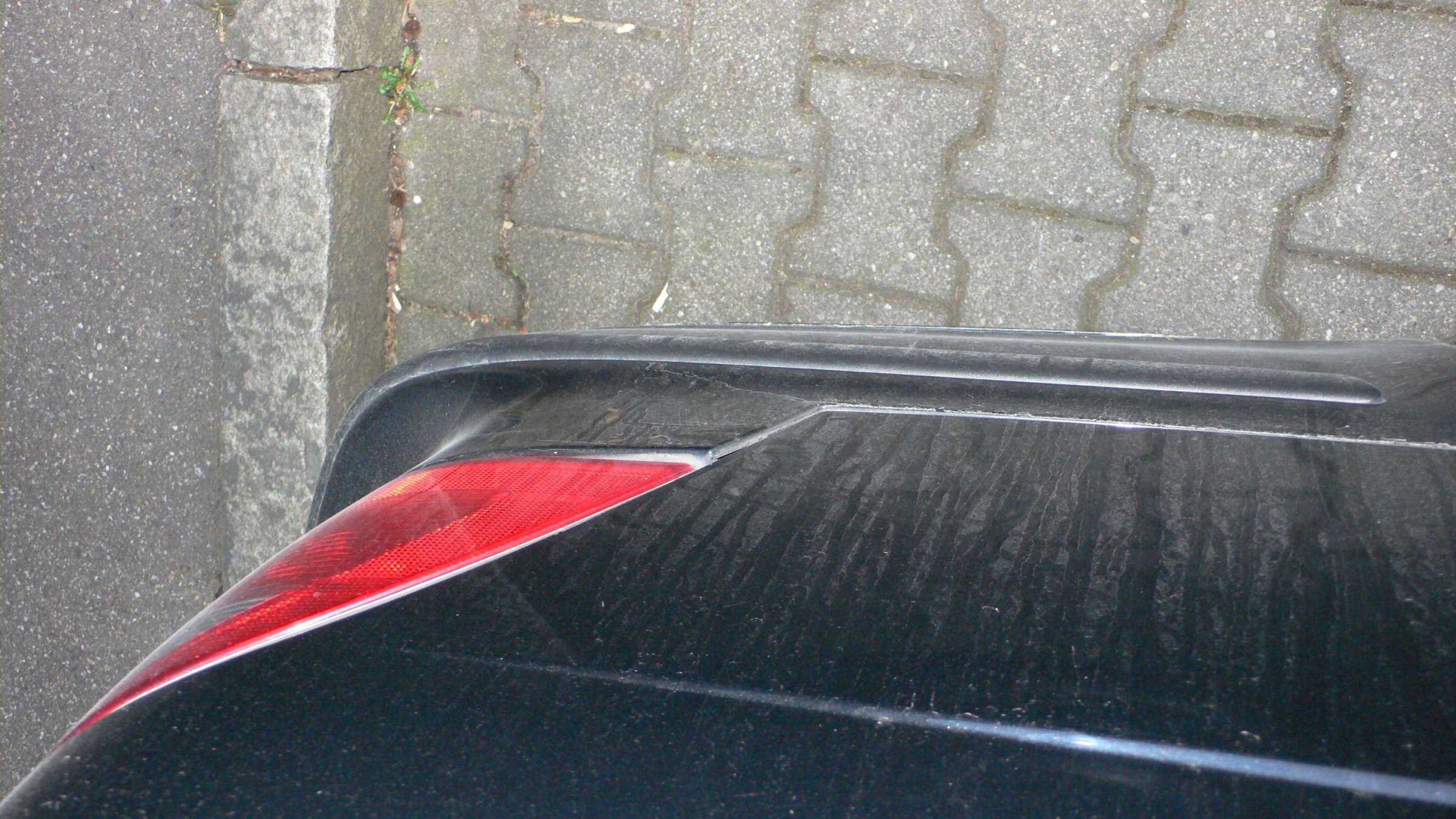

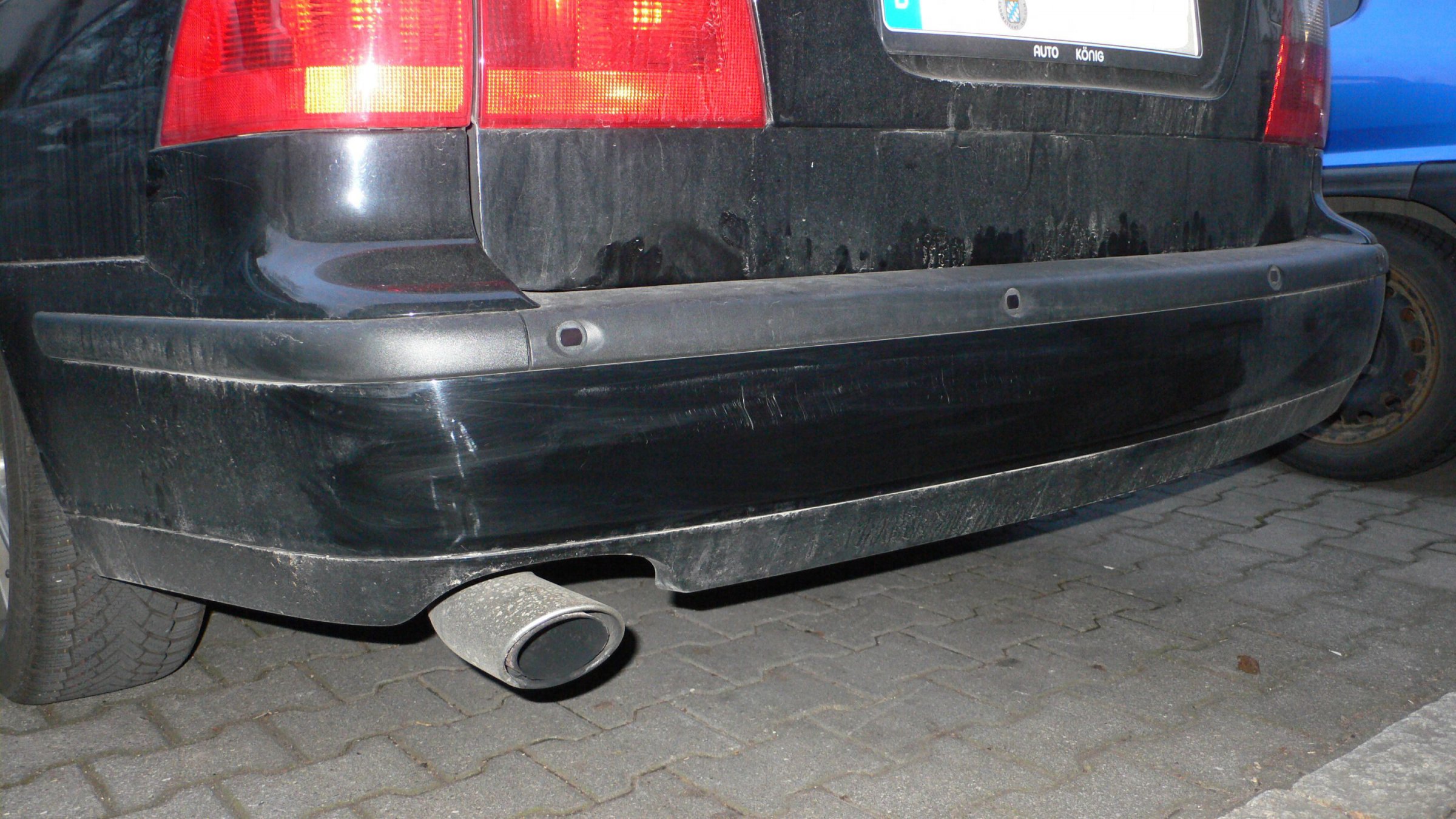

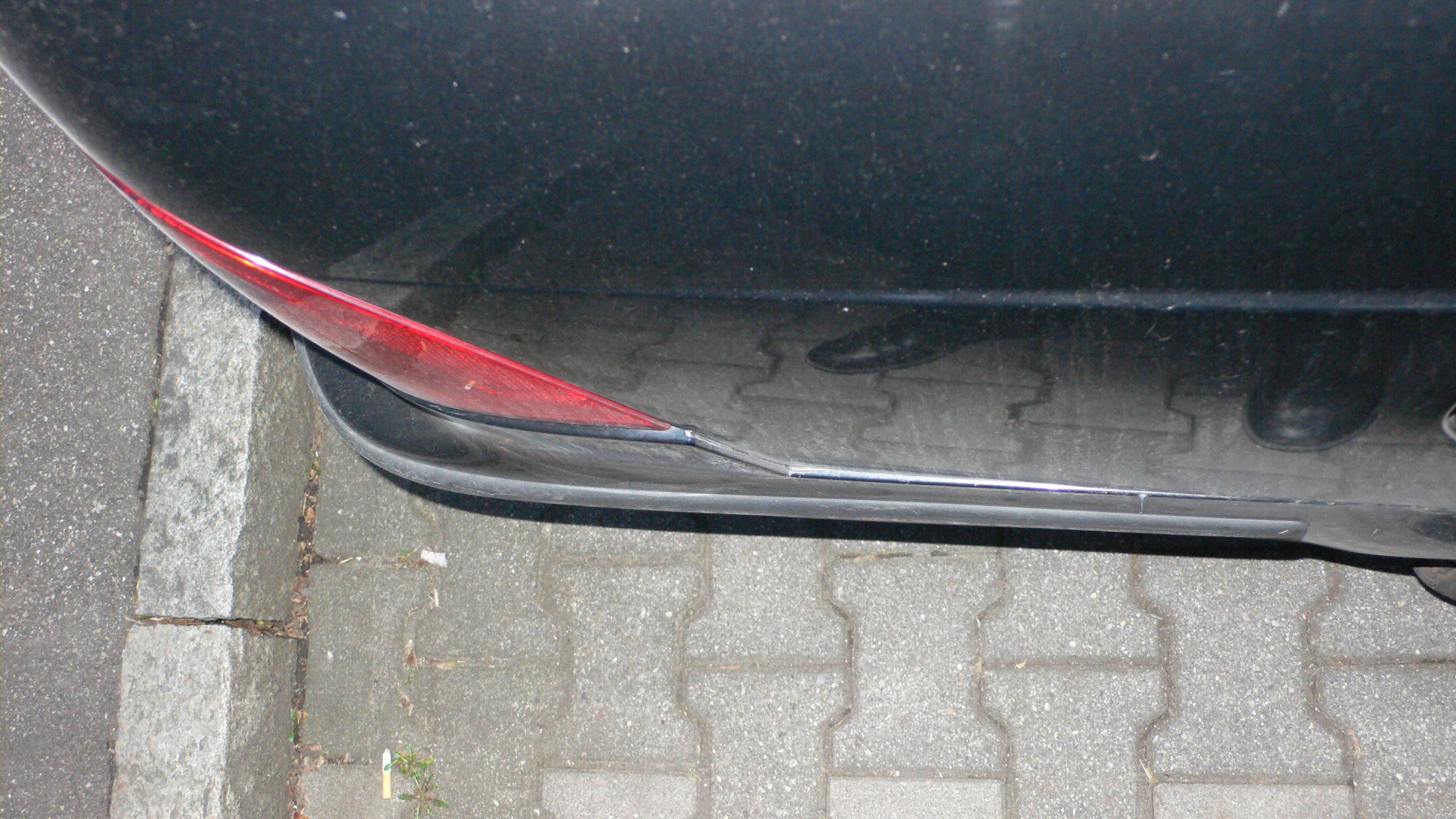

mein Nachbar hat den hinteren Stoßfänger von meinem 9-5, Bj 2003, mit Einparkhilfe beim Rückwärts aus der Straße fahren angefahren, weil er den Wagen übersehen hat, also wahrscheinlich mit eher mehr Geschwindigkeit als so beim Einparken üblich... Auf dem Stoßfänger selber sieht man nicht viel, außer ein paar Tieferen kratzern, leider paßt ringsrum das Spaltmaß / Paßform des Fängers nicht mehr so richtig um die Rückfahrscheinwerfer.
Die Plastikhülle ist aber soweit ja noch ganz. An welchem der Teile des Unterbaus liegt es denn jetzt, daß das nicht mehr richtig paßt? Ich geh mal davon aus, daß die Karosserie noch intakt ist... Woran müßte man denn Ansetzen/Tauschen/Richten um das wieder in Form zu bekommen?

Man sollte den Stoßfänger abbauen, damit man sieht, ob das Blech einen weg hat . Da wird schon etwas verbogen sein , so wie es aussieht . Aber für den Schaden muss doch der Nachbar aufkommen, bzw seine Versicherung . Wie hat er sich bis jetzt dazu geäußert ?

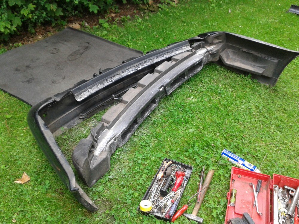

links u rechts sowie unter den Rückleuchten befinden sich Führungen in denen die Stoßstangenhaut ein geklippt ist. meist hilft ein klaps u alles sitzt wieder.
In deinem Fall, genau schauen lassen ob der Unterbau noch vollständig u nicht gebrochen ist.
Zum Unterbau (Styropor) gehört in wagenbreite ein gerades stück, li u re jeh ein Rundbogen sowie seitlich mittig hinter den flanken ein Stück.
Die Sensoren sind oben mit der grauen Leiste in der Haupthaut ein geklippt.
Wenn,..... Styropor-Bruch, ein teures Vergnügen!

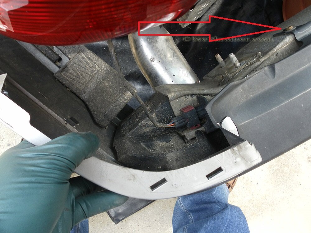

Unter das linke Rücklicht sitzt ein Stecker, der wird andauernd nass und gammelt so für sich hin. Da vielleicht auch mal nachgucken. Bei mir war das entfernen der Styro Block schwierig, das hat ordentlich geklemmt.PDCreparatie5.thumb.jpg.8bcf59d17d72604cc968e0021117db20.jpg PDCreparatie5.thumb.jpg.8bcf59d17d72604cc968e0021117db20.jpg

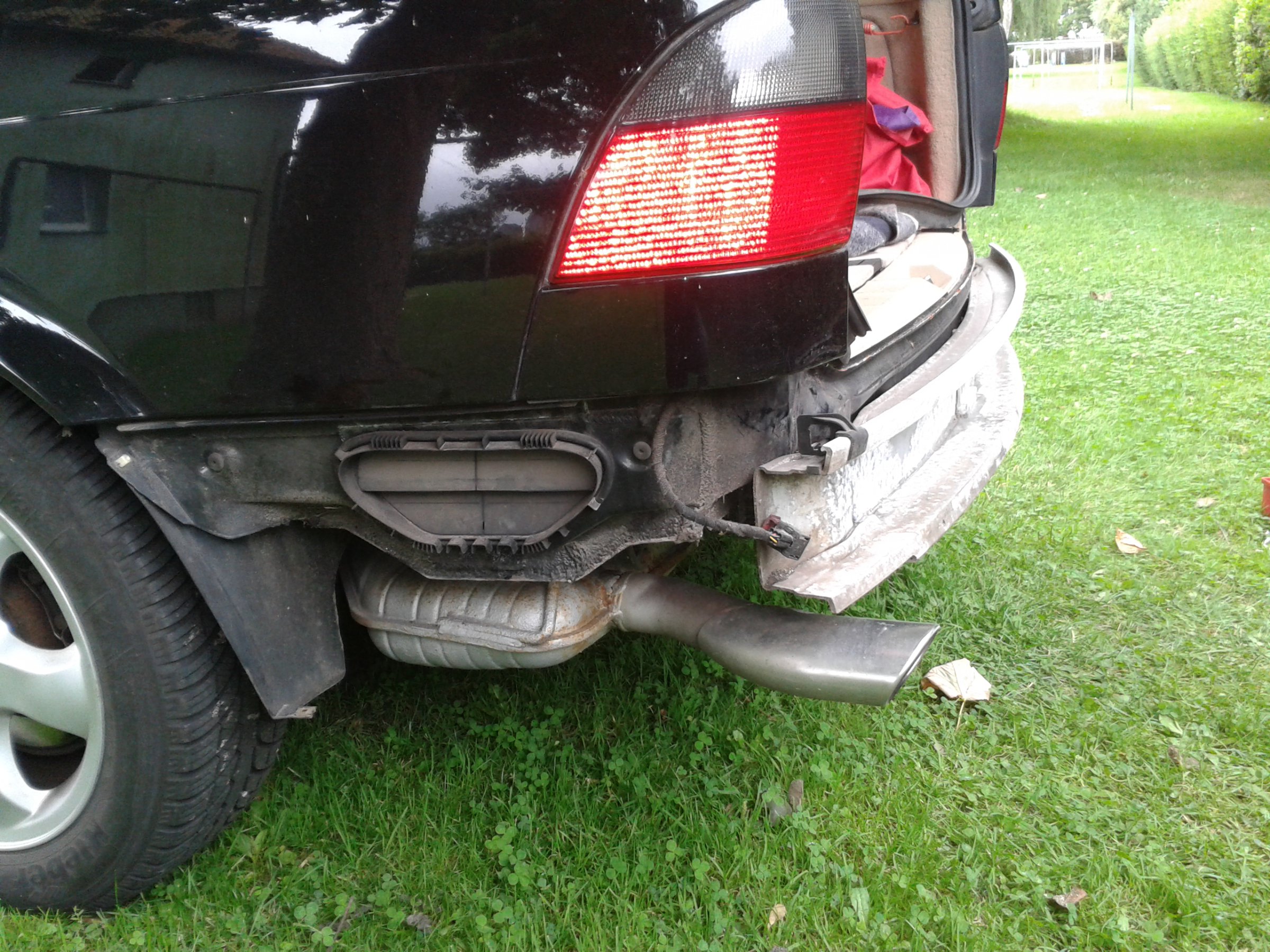

so, wird wohl ne größere OP.
