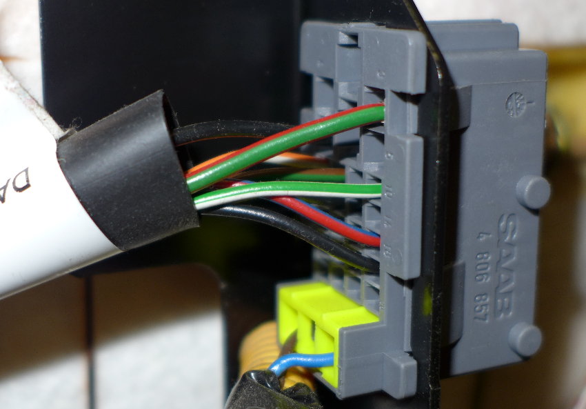

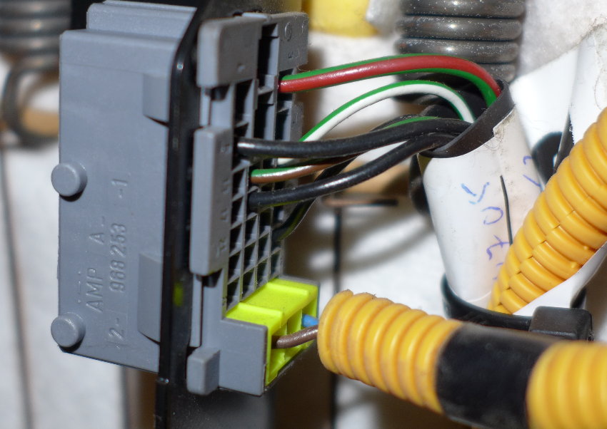

Ich habe hier eine schöne Aussattung aus einem rechtsgesteuerten liegen, die ich gerne in meinen 9-5er verpflanzen würde. Die Preisfrage lautet: wie wird der Sitzbelegungsschalter realisiert?
Meine Idee wäre einfach die Schaumstoffkissen (Sitzflächen) untereinander zu tauschen. Macht das Sinn?
Anbei noch Fotos der Stecker.

Du gibst dir die Antwort doch schon selber. Mach mal Inventur und schau wo die beiden Adern rot-blau und weiß-orange hingehen.

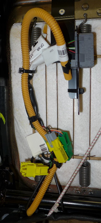

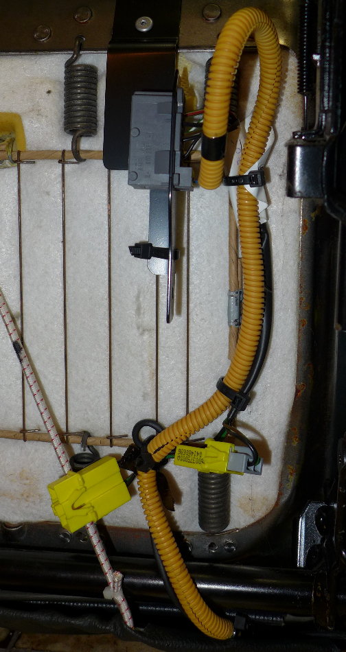

Die Adernnummer ist mir schon klar. Meine Ausgangsfrage hierfür war: Tausch der Sitzkissen untereinander (um die Beifahrersitzbelegung auf der richtigen Seite zu haben, oder ist der Belegungsschalter einfach umzuziehen?
ahso. Ich kenne diese Schalter nur als Kontaktmatte. Also nichts was man einfach ausklipsen kann sondern eher wie die Sitzheizung.
Ups... sorry ich hatte elektrische Sitze vor Augen.
Bei manuellen Sitzen wäre das möglich.
Schließt aber das komplette Ab- und Aufgarnieren des unteren Sitzteils links und rechts ein. M.E. muss auch der Kabelbaum getrennt werden, der fasst Sitzober- und Sitzunterteil zusammen.
Geht es Dir nur um den Bezug? Oder ist die Sitzheizung und Belegungskennung auch hin?
Die Sitzkissen sind von unten mit zwei Schrauben am Sitzgestell befestigt. Sollte T40 sein. Unter den Verkleidungen am Gelenk befinden sich jeweils links und rechts zwei kleine Schrauben. Wenn Du die Steckverbindungen und die Kabelbinder gelöst hast, solltest Du die kompletten Sitzkissen tauschen können.
F.Aurelius: genauso habe ich mir das gedacht (und wollte es bestätigt haben). Vielen Dank.
