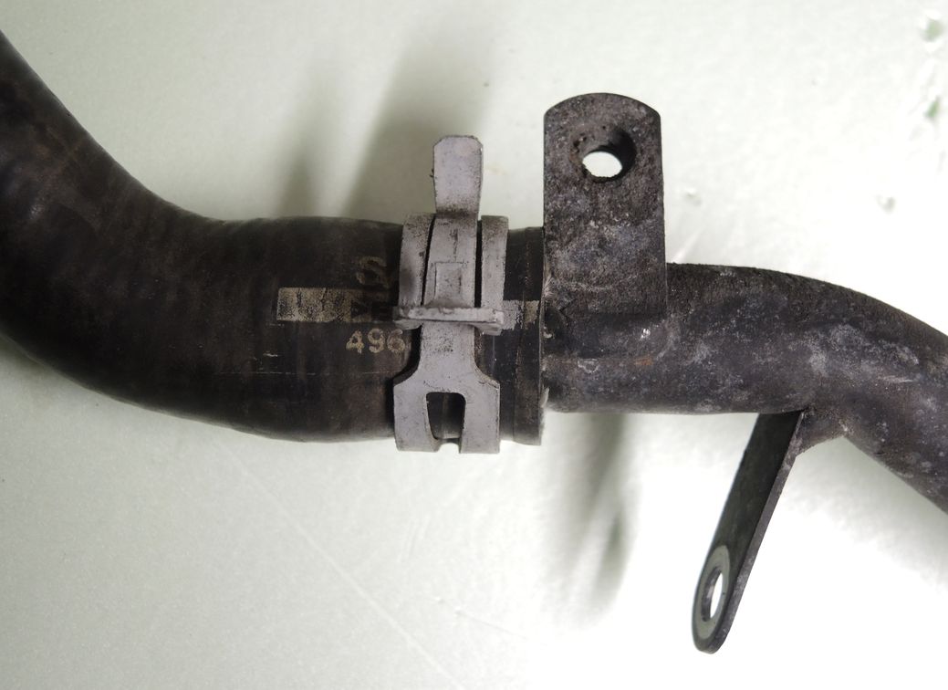

Da die Kamera gerade griffbereit lag hab ich mal was dokumentiert.
So hatte ich es vorgefunden,
was aber nicht so optimal zu ein scheint, wie dieses Bild zeigt.

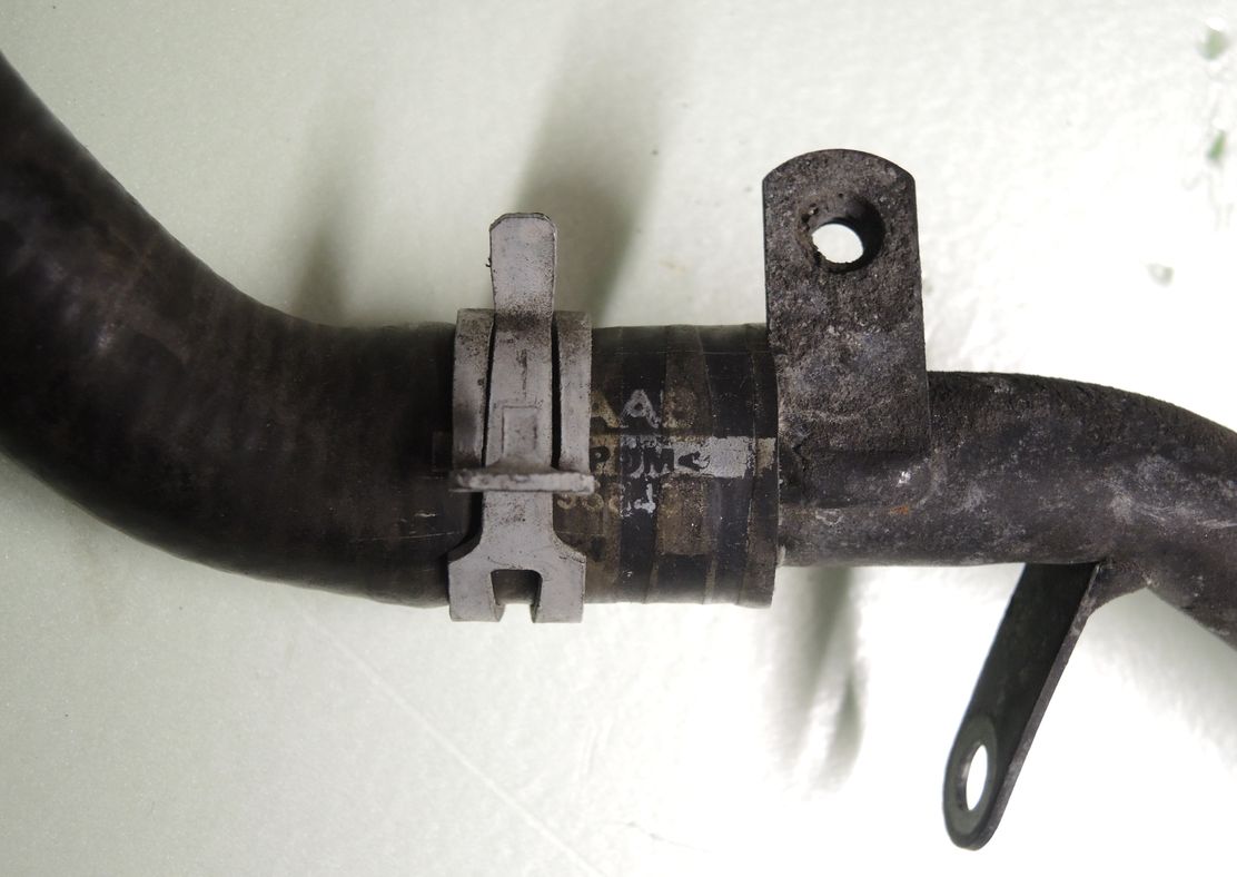

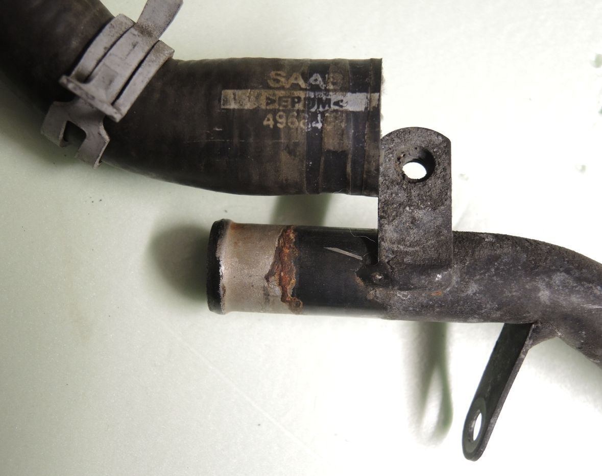

Man sieht, der Schlauch weitet sich zwischen Schelle und Verdickung des Rohres, es lagert sich Schmodder ab und das Rohr korrodiert. Außerdem könnte der Schlauch, da nur kraftschlüssig gehalten, u.U. das Stück rutschen. Ob er dann am Ende noch stoppt?

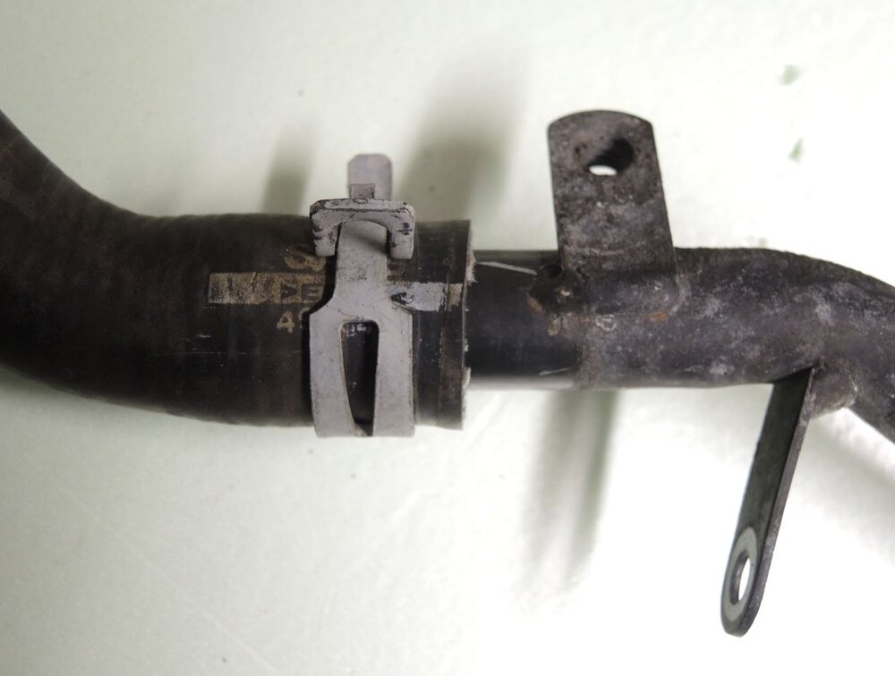

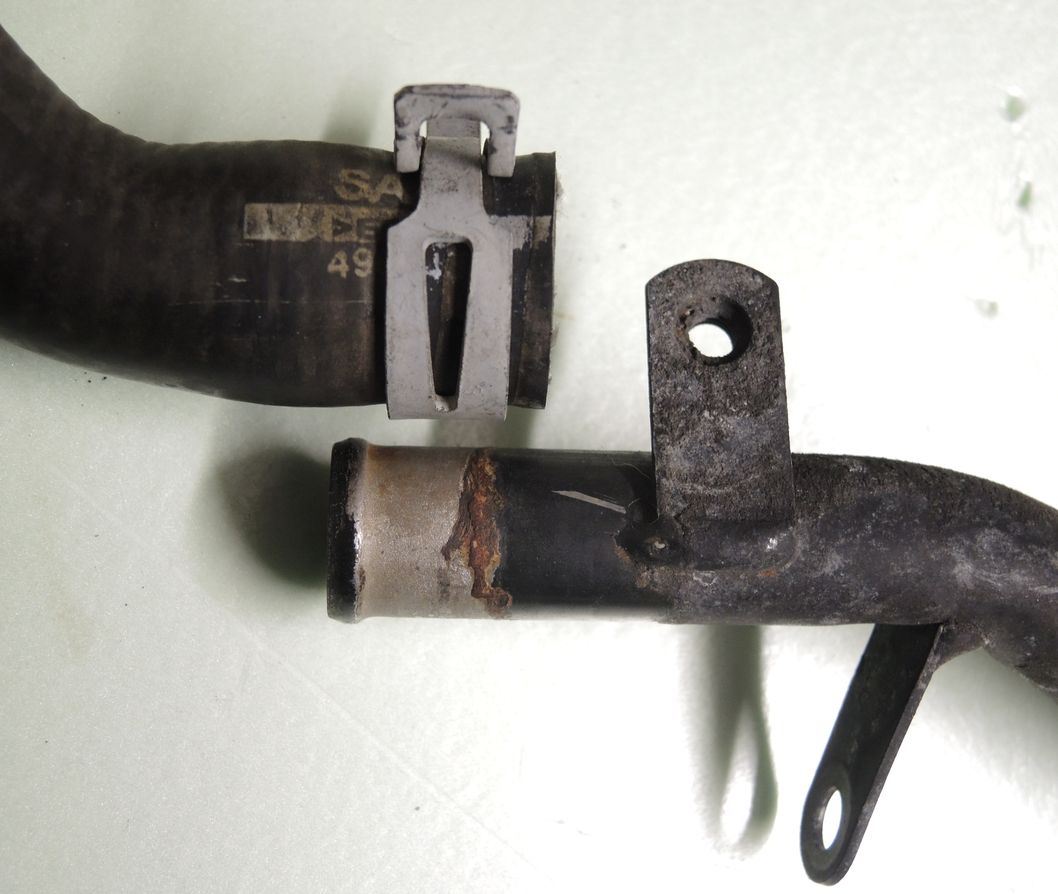

Ich meine so sollte es aussehen, die Schelle sitzt direkt hinter der Verdickung:
Schlauchklemme_OK.thumb.jpg.2b0ef0bd7cb0f9f7bef09c5830d6c0c7.jpg Schlauchklemme_OK_2.thumb.jpg.b3049935315b53977359fec47be870db.jpg
ggf. auch so
Das gilt natürlich nicht nur für Kühlwasserschläuche. Ölleitungen und Ladeluft ebenso. Ölleitungen dürfte es wegen des reduzierten Kraftschlusses um so mehr auf den Formschluss ankommen.
CU
Flemming

Da würde ich vehement widersprechen.
Die Schlauchschelle sollte NICHT direkt auf dem Knubbel sitzen. Die Gefahr des Abrutschen wäre zu groß.
Deine Bilder 3/4 zeigen sicher den "Idealzustand".
Eben, tut sie auch nicht. Vergleich mal mit dem Bild Schlauchklemme_OK_2.jpg dann siehst du, dass nur der Schlauch weiter drauf geschoben wurde statt ihn zu kürzen. Die Schelle sitzt weiter da wo sie hingehört, direkt hinter der Verdickung.
Sorry,
da habe ich mich dann verguckt und ziehe den "vehementen Widerspruch" ganz schnell wieder zurück. :creep:
