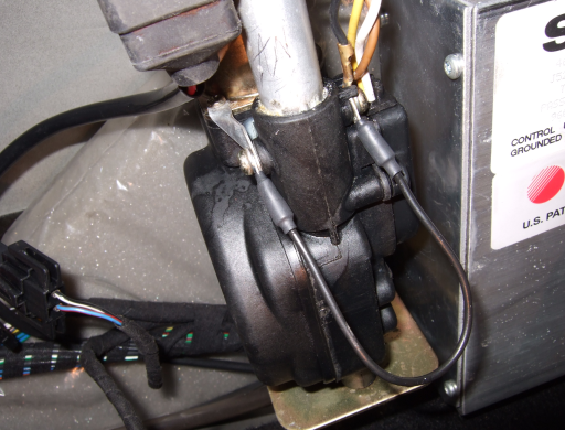

Für einen kleinen Hinweis habe ich mal einen der vielen Threads zu dem Thema ausgegraben, der vom Inhalt her am besten passt.
Am Cabrio funktionierte die Antenne irgendwann nur noch sporadisch, dann gar nicht mehr - ohne Geräusche.
Auf der Suche nach dem Fehler bin ich darüber gestolpert, dass die Masseverbindung offenbar über die kleinen Schrauben und das Rohr führt - und diese irgendwann keinen Kontakt mehr geben.
Diese Kabelbrücke stellt die Funktion zuverlässig wieder her:
Bearbeitet von patapaya
