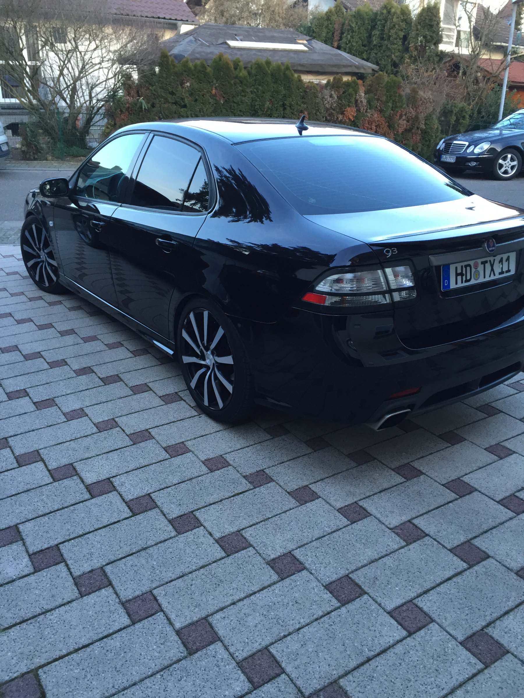

Hab Stunden gesucht. Die aez haben ne ABE. Habe sie eingetragen. Habe auch noch ein Gutachten für 245/35 r19....
Kein Problem mit Versatzschrauben. Überlege evtl auf 20" umzusteigen. Kannst dann meine haben. Schick mir pn wenn du interesse hast.
Sieht dann so aus....Wobei meiner tiefer ist....
