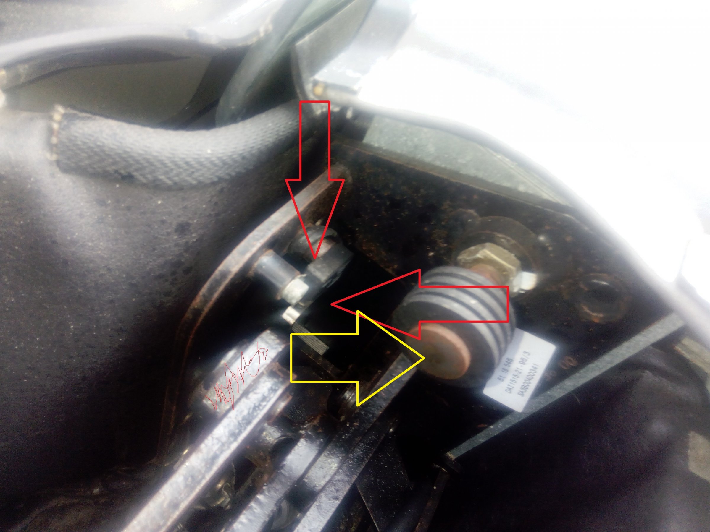

Um den Mikroschalter mal so abzuschrauben ohne nennenswerter Demontage der Verkleidung, ist es Hilfreich, zuvor den Anschlag des Verdeckgestänge zu entfernen.
Gelb ausschrauben
Und bitte die Position der Kontermutter merken/markieren. Denn der Anschlag soll ja nach der Operation wieder die exakt selbe Länge haben! Müsste offen mit einem Bit aber doch gehen, oder?
