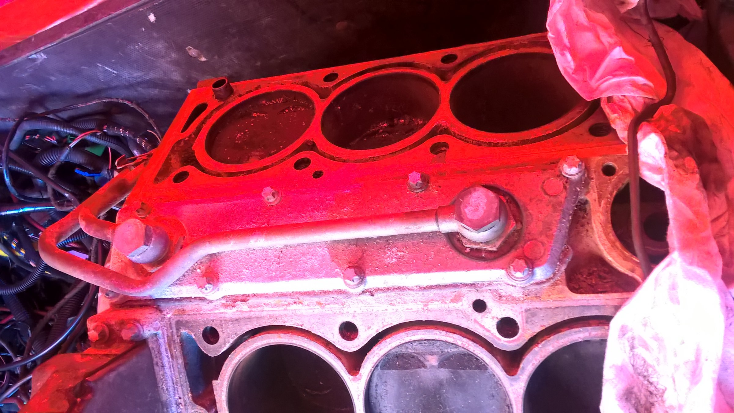

also der V6 hat zwischen den Zylinderbänken eine Wasser-Öl-Wärmetauscher ;) der soll dazu dienen das kalte Öl schneller warm zu machen und wenn es dann zu warm werden würde auch etwas zu kühlen. Die Dinger gehen gerne mal kaputt da sie original aus normalen Stahl waren und gerne mal durchrosten. Später wurden sie dann aus Edelstahl gefertigt und damit gab's dann keine Probleme mehr. Ne Opel war die Umstellung um das Jahr 2000 oder 2001 rum.
Google dazu mal Opel Omega Ölwärmetauscher...
wenn dieses Bauteil bei dir defekt sein sollte müsstest du aber Wasser im Öl und/oder Öl im Wasser haben. Unbedingt kontrollieren.
Der tausch ist nicht weiter schwierig, alle 3 Ansaugbrücken runter und gut. Vorsorglich schon mal beide Hohlschrauben und selbstverständlich die dazugehörigen Dichtungen neu besorgen ;)
PS: Die neuen originalen Wärmerauscher sind nur noch in Edelstahl erhältlich. Zumindest bei Opel. Haben eine andere Teilenummer als die aus Stahl. Daher nicht verwirren lassen.

Hab jetzt gerade ein wenig herumgegoogelt. Ich finde eine Reihe von Anbietern, die solche Ölkühler vertreiben. Preise von um die 250,- Euro bis weit über 400,-. Allerdings nirgendwo ein definitiver Hinweis auf V2A.
Die alte Version scheint nicht aus Stahl gewesen zu sein, sondern aus Alu, wenn ich das richtig herausgelesen habe.
habe dir diesen Kühler mal im eingebauten Zustand fotografiert...
ja kann auch Alu gewesen sein, bin mir da auch nicht zu 100% sicher, auf alle Fälle aus einem Material welches durch rostet...
