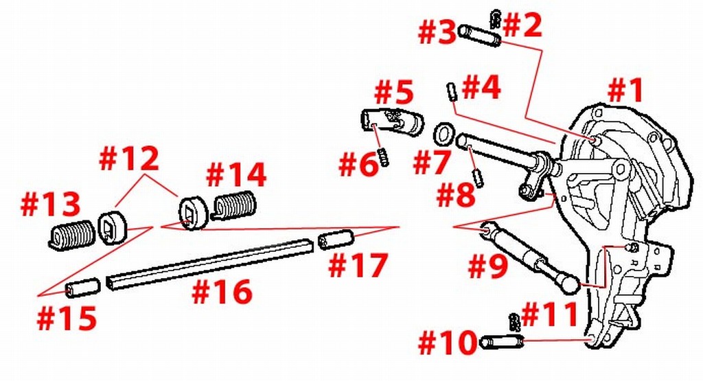

dann wird der scherrstifft gebrochen sein
#8 im Bild

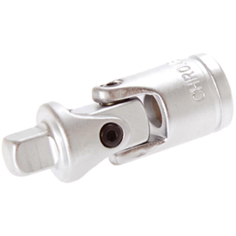

Hier der Freund der helfen kann, es scheint alles verschraubt
zu erhalten zB
https://www.autoteile-werkzeuge.de/kardangelenk-matt-verchromt-12-5-1-2.html
Und das was du dort sparst verwendest du für einen anständigen Scherstift

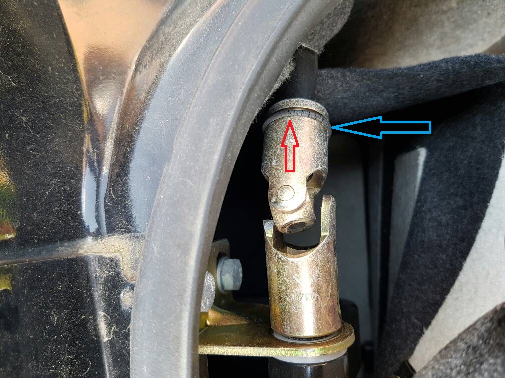

Gummiring weg (rot)
Scherstift aus/schlagen(treiben od Bohren)

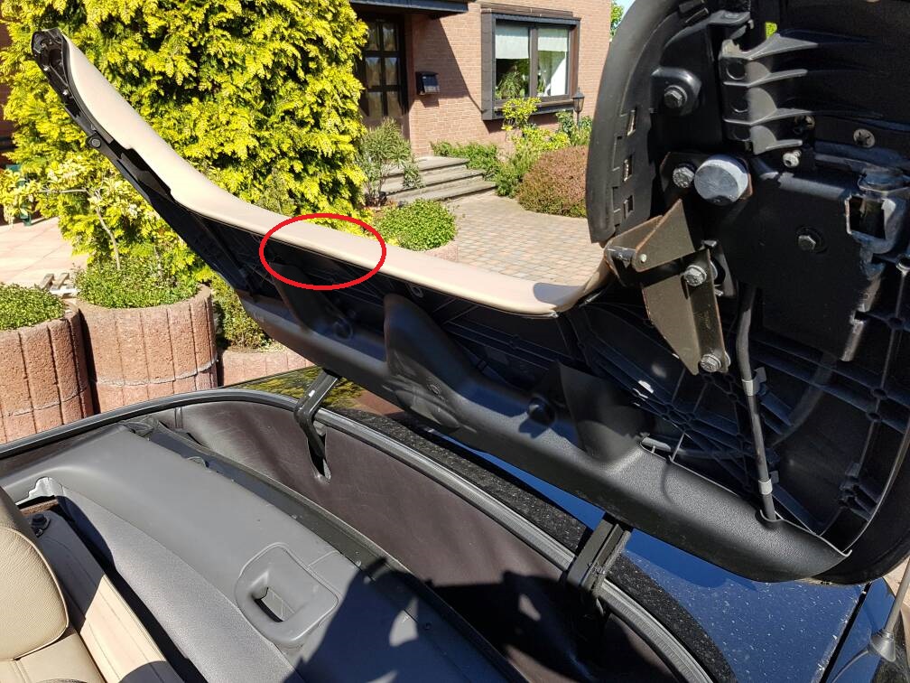

Die Gelenke beim 9-3 schlagen gern aus, dann kommt es meist schon zur Berührung bei Verdeckbewegung mit dem ersten Spriegel. Erste Anzeichen, zum Bruch meist etwas später wenn der Deckel schon hin u her flattert.
Hier schon zu erkennen das der erste Spriegel beim Öffnen des Verdecks angeschlagen ist.
