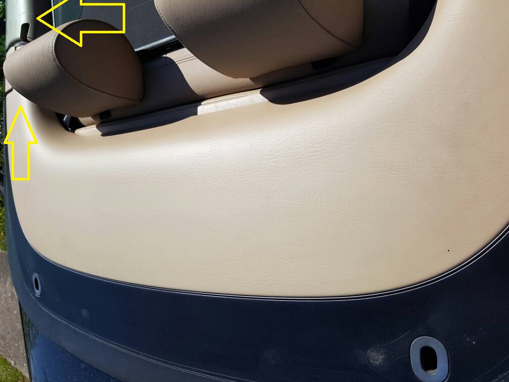

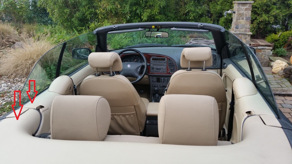

Also bei deinen Vorträgen u Bildern ist mir von Anfang an aufgefallen das etwas nicht stimmt.
Augenscheinlich passen die ganzen Farbkombi's nicht, es wurde gewaltig gebastelt.

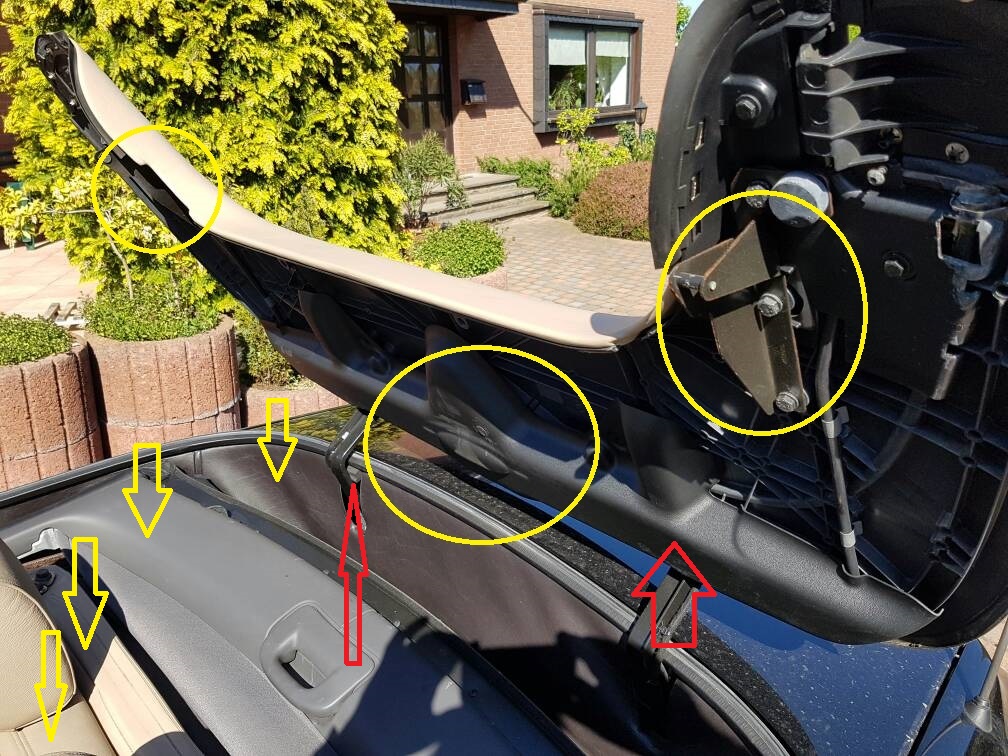

Der rote schlanke Pfeil zeigt zum Anschlaggummi, welches gewöhnlich stark deformiert (gedrückt) ist wenn der Deckel ganz geöffnet ist.
Im Kreis, lässt darauf schließen das der Deckel nicht zum Dach passt od dem Dach die Meldung fehlte das der Deckel noch geschlossen ist !
Nun können die Farbunterschiede von der Kamera kommen, klar jedoch Verdeck u Verdecksack sind nicht aus einem Modell !
Obere Bild zeigt eine Farbkombi zur Seitenteil Verkleidung die es soo nicht gab!

Du solltest versuchen das Bauteil wie in #4 abgelichtet in gebraucht zu bekommen, bevor du in Versuchung kommst alles neue größer auszubohren u kein passender Scherstift zu bekommen ist.

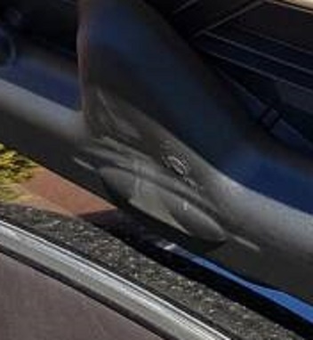

Das auf dem letzten Bild entstand als das Gelenk brach. Dach war offen und der Deckel ging nicht auf, wurde mit dem Dach hochgedrück.
