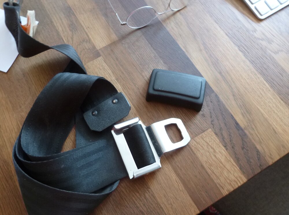

nach meiner Teilresto im Innenraum habe ich gestern festgestellt, das der Beckengurt
nicht komplett ist. Was feht, bzw. wie wird das wieder richtig (und sicher!) zusammen gebaut?

Es fehlt mindestens die schwarze Abdeckkappe, die zuletzt auf den zusammengebauten Gurt draufkommt.
Soll ich Dir mal ein Foto von einem zusammengebauten Mittelpunktgurt machen?
vielen Dank für das Bild, die Plastikkappe habe ich bei der Restauration gefunden, wusste aber nicht, wo sie hingehört.
Muß den nicht noch irgendetwas in die seitlichen Löcher des Schlosses?
Oder liegt der Klemmriegel (Gußteil) nur lose in der Gurtschlaufe?
Ich werde mir das nochmal genau ansehen, das Bild ist aber eine sehr große Hilfe!
Dank und Gruß
Ich glaube da ist nix, das Gußteil wird vom Gurt gehalten.
Problem (Dank Forum!) gelöst:
-Dank an StRudel für das "Wiedervorholen" ;-)
-Dank an KGB für das aussagekräftige Foto :-)
-Dank an kratzecke für die Bestätigung, das nichts weiter fehlt :-)
Mal eben alles zusammengesetzt, Funktionskontrolle durchgeführt und...
... alles wieder gut!
