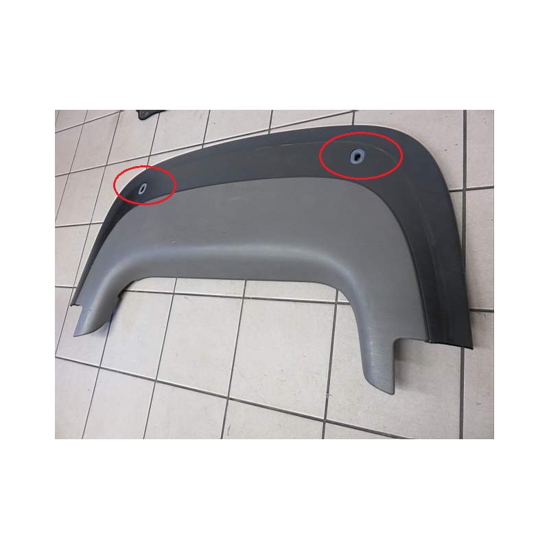

seit gestern will mein Verdecku nicht mehr schliessen. Die beiden Riegel im Verdeckkasten öffnen nicht, so dass das Dach nicht im Kasten einrasten kann. Das ganze bleibt dann auf dieser Position stehen.
Wie kann ich diese beiden Schließzapfen manuell entriegeln?

Wie ist deren Stellung egtl. bei geöffnetem Verdeck? Offen oder zu?

Hab oben noch ein Bild eingefügt - diese beiden Schließer (bzw. die darunter liegen) mein ich.
Uff, ich meine Ohren unten, Riegel geschlossen. Aber sicher bin ich mir nicht.
Hilft wohl nix, Verkleidung ab und schauen, ob das Gestänge oder der Antrieb irgendwo / irgendwie hakt / klemmt.
wenn es Problemlos läuft, also kein pausieren beim anheben des 5ten Spriegel, siehe #6
Die Schließkeile werden in einer Schiene geführt, bei starken Verschmutzungen bleiben die gern mal hängen, obwohl die restliche Mechanik funktioniert.
