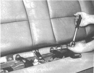

NOTE
On convertible models, two anchor bolts located at the top of the backrest must also be removed. These bolts can be found behind each headrest, beneath the small cutouts in the uphol stery. Two bolts at the bottom must be removed as well.
Wie gesagt, die beiden Schrauben auf dem Bild oben sind raus. Die oben auf der Rückseite auch. Bentley liegt vor, alles kein Problem. Sitz unten ist raus, Lehne noch drin. Es sollte jetzt alles frei sein, ich weiß. Ist es aber nicht.
