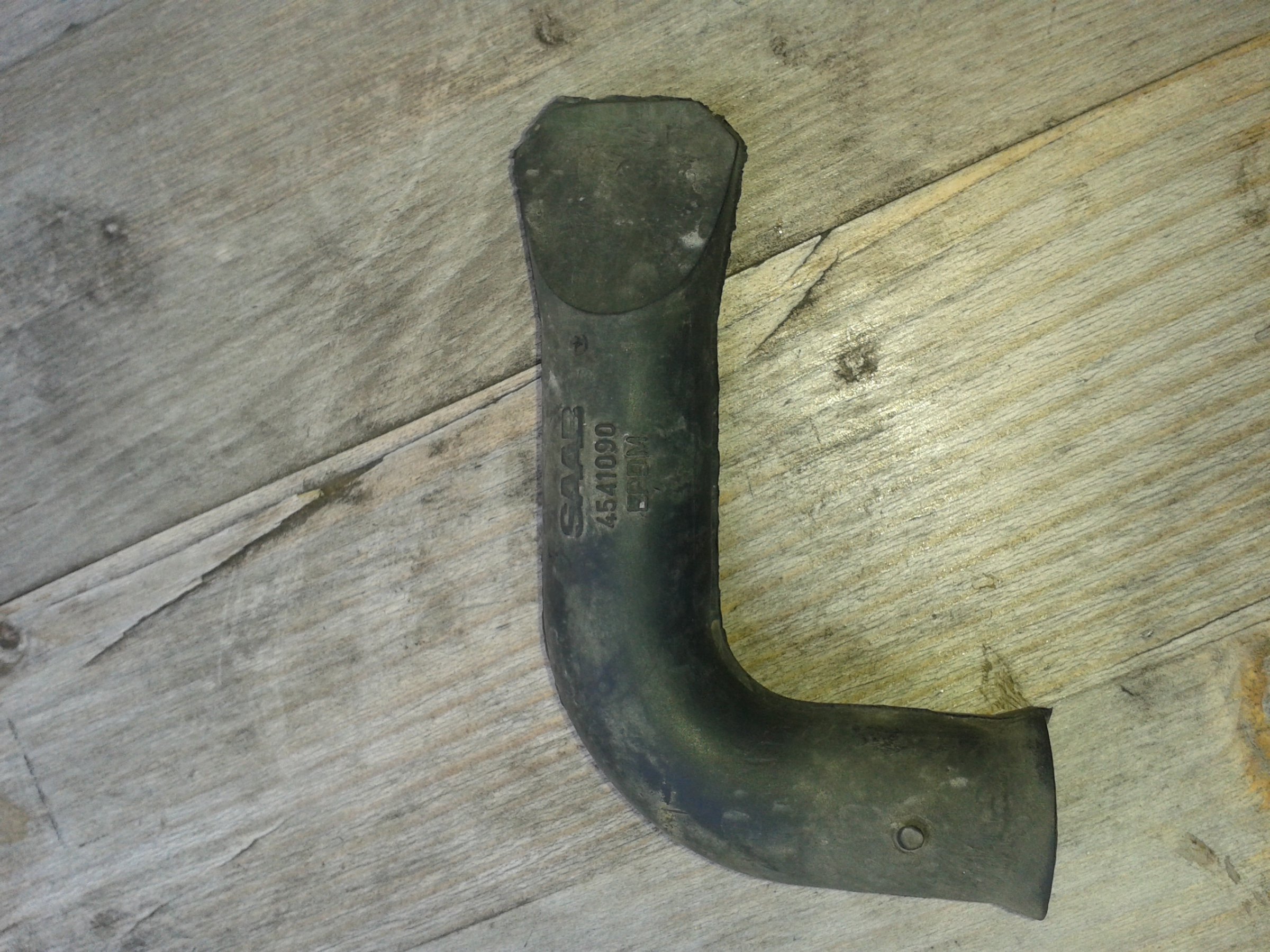

Hallo!
Dieses Teil lag unter meinem 9-3. (ev. auch 900/I; der parkt da auch)
Dachte erst, es wäre der Wasserablauf vom Innenraumluftfilterkasten.
Der ist dran und auch dicker.
SAAB-Teilenr.: 4541090
Teil Nr. 78

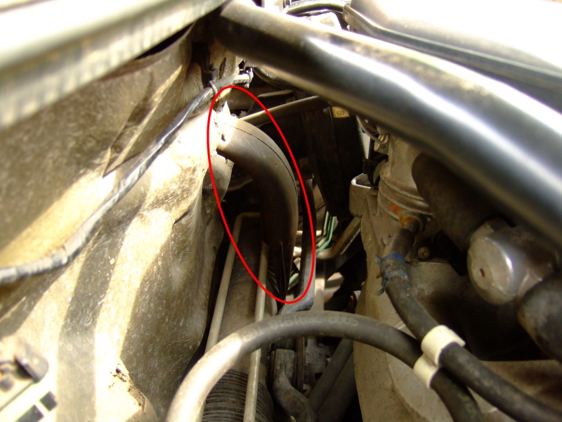

Ich denke du hast falsch geschaut. Der dicke ist nicht vom Lüftungskasten sondern der Ablauf des Bereiches unter dem Windlauf. Und einem Kasten für den Innenraumfilter gibt es eigentlich nicht (so wie beim 9-5 wo der im Innenraum sitzt), der sitzt ja einfach oben drauf, natürlich auch unter dem Windlauf. Der den du gefunden hast ist hauptsächlich die das Kondenswasser aus dem Kasten im Innenraum und muss entsprechend auch ganz unten von diesem abgehen.
Denn doch noch das Foto (vom 900II). Das ist der der bei dir vorhanden ist:

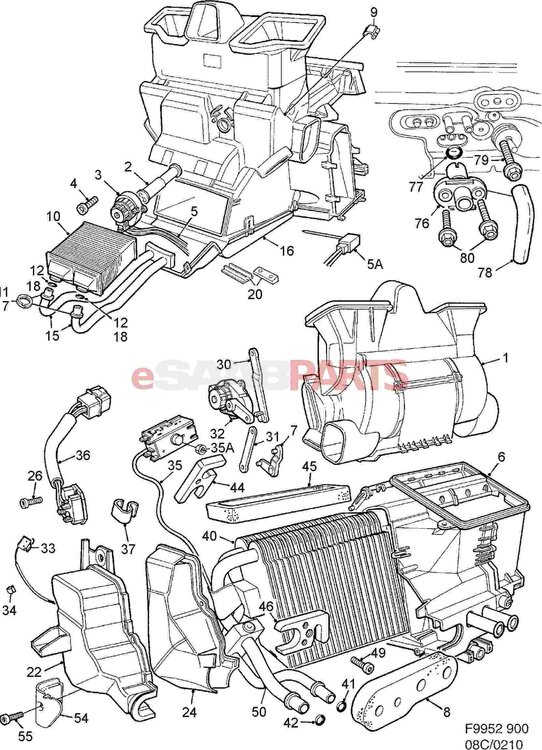

Der der fehlt, sitzt weiter unten, da wo, wie auf der Zeichnung ersichtlich ist, die Leitungen durch die Spritzwand kommen.
