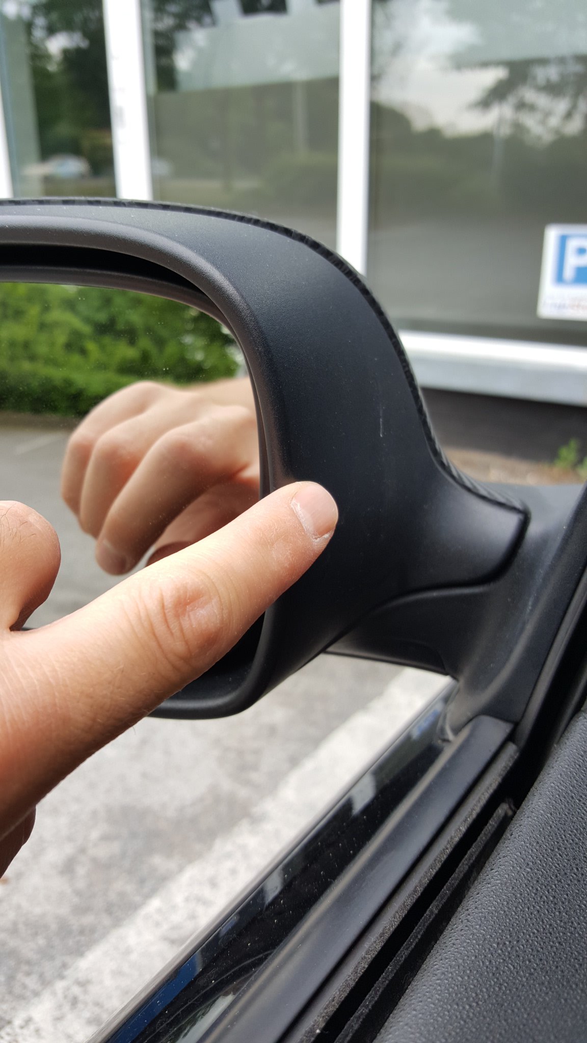

Ich hab Grade durch ne kleine Unachtsamkeit meinen rechten Aussenspiegel geschrottet.
Und zwar ist lediglich das Schwarze plastik wo ich auf dem Bild meinen Finger drauf zeige kaputt gegangen...
Hat jemand evtl ne Teilenummer davon, will ungern deswegen nen komplett neuen kaufen müssen da sonst alles soweit in Takt ist
Du zeigst zwar den linken, meinst aber schon den rechten?
Rahmen rechts Nr. 12795625
http://www.skandix.de/de/fahrzeug-teile/karosserie/spiegel/gehaeuse-aussenspiegel-rechts/1032814/ für 37 €
https://www.wikingerparts.de/shop/saab/saab-rahmen-12795625 für 31 €
Super danke für die schnelle Hilfe, dann kann ich wohl bis zum Wochenende das ganze wieder fertig machen, wenn ich schon dabei bin, sollte ich mich wohl an beide Seiten begeben und die Halteplatten lackieren, da die an den bekannten stellen eh nicht mehr so schön sind :-S

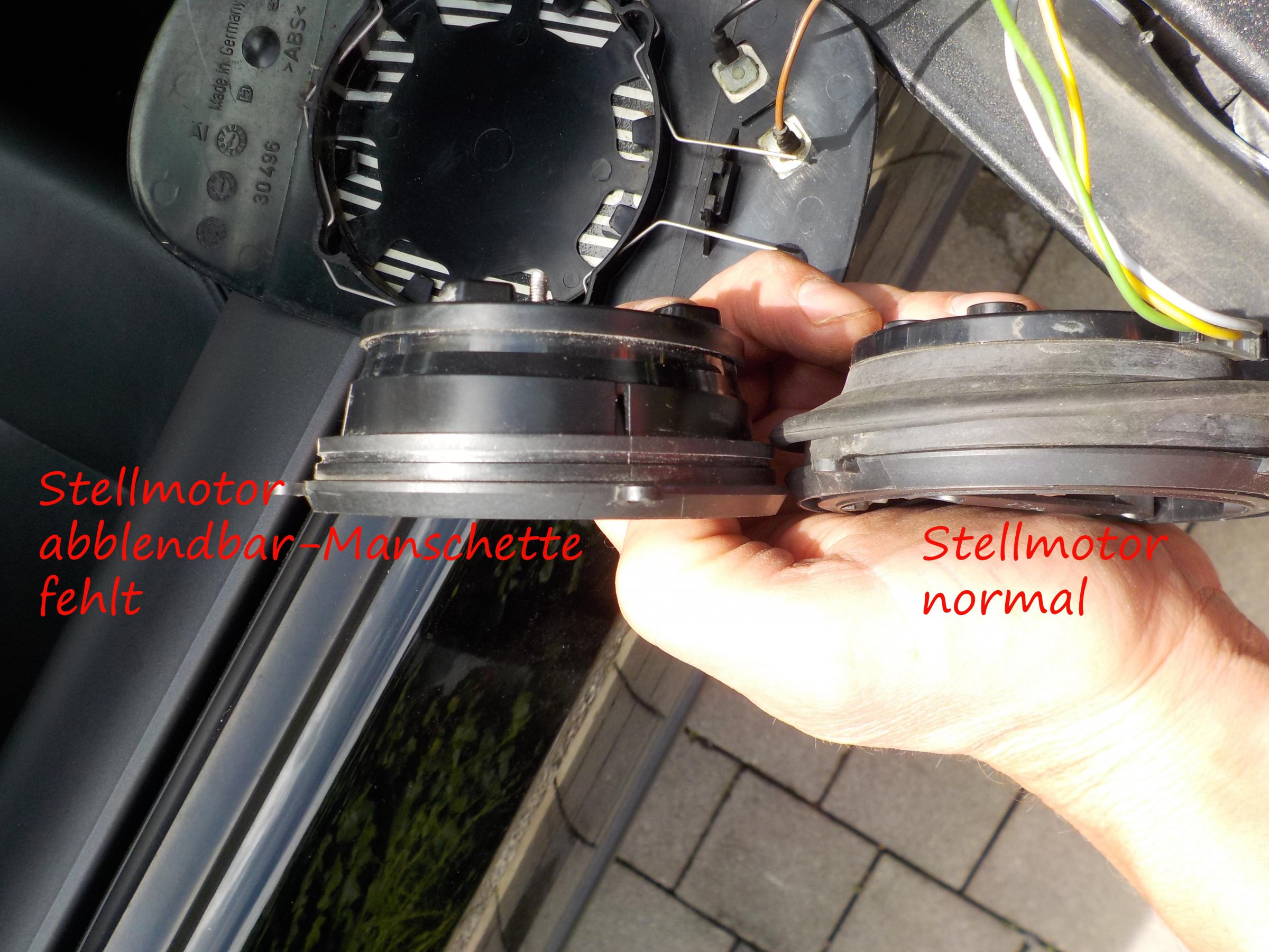

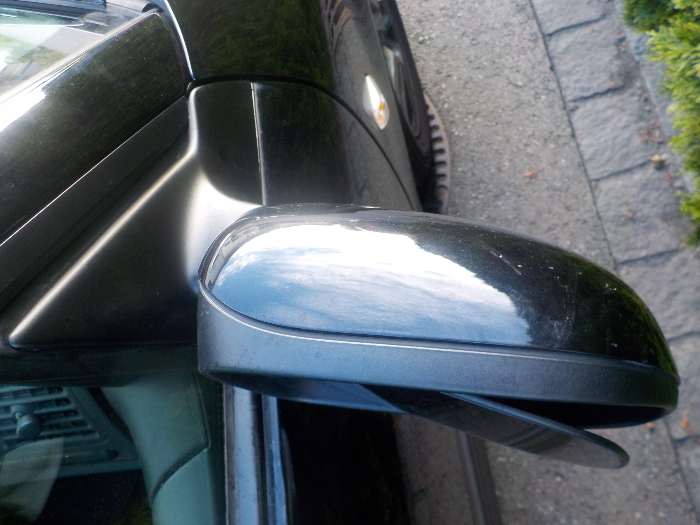

ich habe mir jetzt die Teile mal angeschaut und die Teilenummern aufgeschrieben, aber vlt erst mal ein Foto wie es momentan aussieht .... echt bescheiden... momentan ist dies nur eine Notlösung damit ich überhaupt fahren kann.
Nun der Vergleich der beiden Stellmotoren....
Unterschied ca. 7mm in der Tiefe. Aber das erklärt ja nicht nicht Schiefstellung sondern nur dass das Spiegelglas insgesamt weiter nach innen/außen rutscht.
Das ist auf jeden Fall so nicht richtig……
Kann ja so schon mit dem Winkel von der Linken Sitzposition her nicht passen. Hast du das alte Teil nicht um es erst mal nur daneben zu halten?
Es wird auf jeden Fall zwischen Limousine/ Kombi und Cabrio unterschieden, die beiden ersten passen untereinander, das Cabrio bleibt da aussen vor.........

So, jetzt habe ich den Spiegel wieder abgebaut.... und siehe da... er ist mit RLR gekennzeichnet. Also doch ein Rechtslenker Spiegel. Habe jetzt alles wieder auf das original Spiegelgerüst umgebaut. Und siehe da, jetzt passt wieder alles.
Also Augen auf beim Spiegelkauf !
