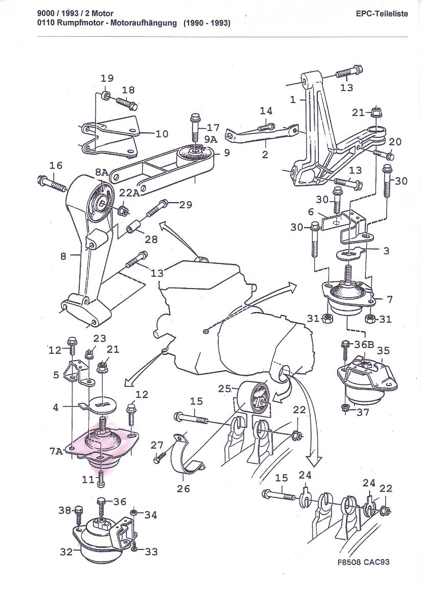

Sind die unteren Motorlager eigentlich kompatibel?
D.h. die mit der einvulkanisierten Schraube und die, die ein Gewinde einvulkanisiert haben (UNterschied zwischen 2,3er und 2,0 vor und nach '90)
Kann man die neueren auch in einen '88er einbauen, oder paßt das gar nicht?
  • 4 Wochen später...
Also nach meinen Informationen passt das nicht. Habe kürzlich für meinen 2,3T Automatik Bj. 93 welche besorgt, dass war schon schwierig (Gebrauchte von saab-ersatzteile.de).
2,3 und 2,0 sind auf keinen Fall kompatibel, sonst wäre der enorme Preisunterschied bei den Teilehändlern nicht gerechtfertigt.
Auf dem Bild sind Motorlager zu sehen, bei mir sind 32 und 35 eingebaut.
Ob die anderen (7 und 7a) gepasst hätten, weiß ich allerdings auch nicht.
Das herausstehende Gewinde wäre sicher auch hinderlich beim Einbau, da der Motor dann weiter angehoben werden muss.
Habe selber mal nachgeshen. Die Bohrungen in der Aufnahme passen nicht. Daher inkompatibel (den Rest könnte man evtl. anpassen)
