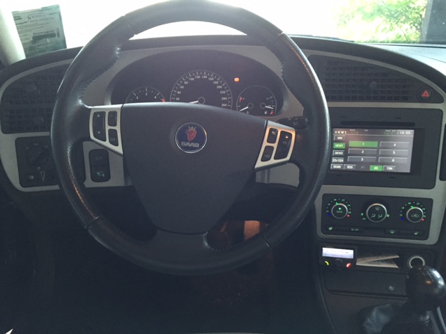

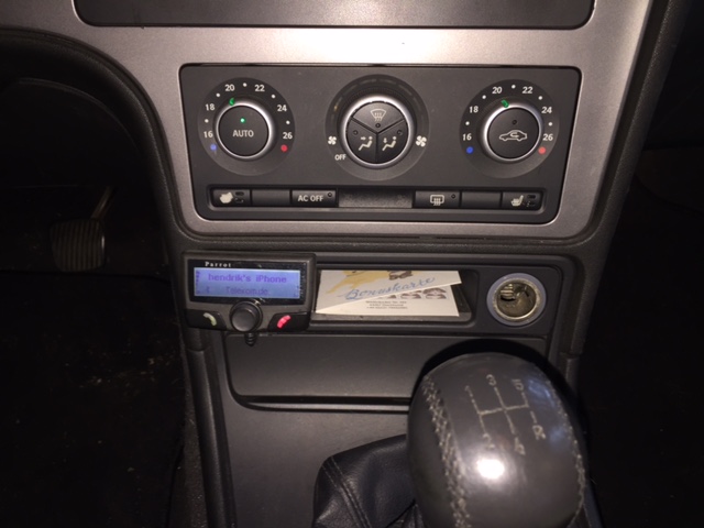

Noch zur Position des Bedienteils für die Parrot:
Da ist doch unten neben dem Aschenbecher links so ein quadratischer Blindboppel, der so aussieht, als ob da irgend eine Sonderausstattung reinmüsste.Den habe ich rausgefummelt und dort das Bedienteil der CK3300 LCD so eingesetzt, dass ich den Halter für das Armaturenbrett so angepasst habe, dass man den in das entstndene Loch einkleben kann. Dann muss zwar das Kabel unter dem Display sofort und in engem Bogen nach hinten geführt werden, aber im fertigen Zustand war das die einzige ästhetisch akzeptable Lösung für mich.
LG
Bildaas! :itsme:
Ja doch, ich eile, ich fliege! :hello:
Guckst du:
Das Display des Bedienpanels wird bei Nichtbenutzung dunkel gedimmt und für die rote und grüne Taste bleibt nur eine graue Suchbeleuchtung. Was der Jörg möglicherweise nicht erleben wird, wenn er die Variante ohne Display wählt, wird die versehentliche Bedienung mit der Hosenfalte sein. Das passiert mir gelegentlich, weil ich das Knie ungefähr auf Höhe des Displays an der Mittelkonsole anlehne und dann ab und zu die grüne Hörertaste dauerhaft gedrückt ist, was dazu führt, dass die Parrot eine Wahlwiederholung der letzten Nummer durchführt. Aber das passiert nicht oft.

Ganz schön weit unten. Aber tauschen mit Warnblinkschalter ist wohl auch keine Option :frown:.
Sehen (!) kann man das Display während (!) der Fahrt vermutlich besser, wenn es oberhalb des Navis platziert wäre. Aber das muss jeder für sich selbst entscheiden.

Klar kann man das Display besser lesen, wenn es direkt vor der Nase hängt. Deshalb sprach ich ja auch von einer ansehnlichen Lösung und nicht von der best-ablesbaren. Außerdem ist das Display leicht nach oben gekippt. Aber es steht natürlich jedem frei, sich das Ding mit zwei Spax-Schrauben einfach obehalb des Navis aufs Armaturenbrett bastelt. Dann verpasst man garantiert keinen Anruf mehr. Und tauschen mit dem Warnblinkschalter wäre mir den Aufwand nicht wert.
Ich hatte ja beide Varianten hier (3000 ohne, 3100 mit Display), und da waren Klebepads dabei – ich hoffe, die Spaxlösung entfällt damit.

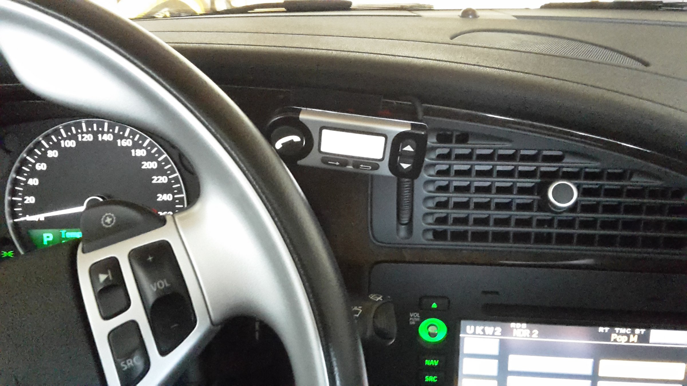

Bei mir hat der VorbesitzerIn das (leider) so gelöst, wie auf dem miesen Handyfoto zu sehen ist.
- eines der Projekte, die auf der To-Do-Liste stehen, - neben dem fehlenden Knopf am Navi :biggrin:
Das ist übrigens auch keine Parrot, sondern irgendwas mit "Funkwerk Dabendorf?". Leider hat die auch noch nicht geschafft sich mit meinem S5mini zu einigen... (ja, Manual habe ich)

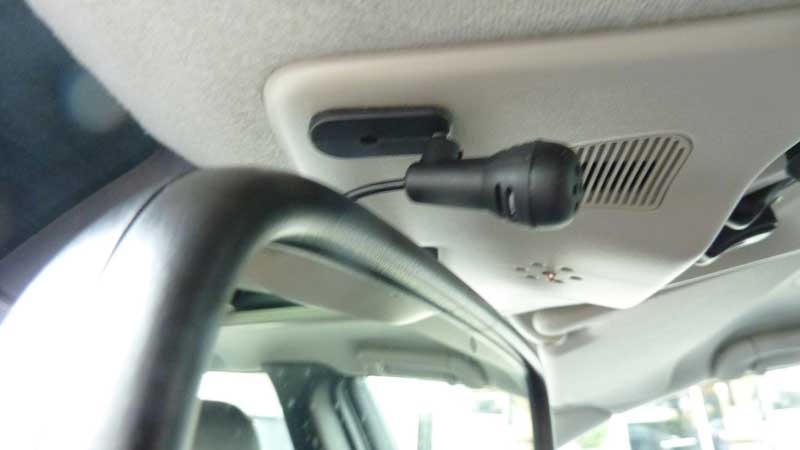

Ich habe das Mikrofon allerdings auch oben an die Plastikverkleidung oberhalb des Innenspiegels geklemmt. Das Kabel reicht bis dorthin - ich habe es mit einem Draht aus einem Stück Feuchtraumkabel durch das halbe Armaturenbrett "geangelt". Dazu machst du links im Armaturenbrett den Sicherungskasten auf, stocherst mit dem Angeldraht durch eines der ringsum vorhanden Löcher so lange in das Armaturenbrett hinein, bis du hinter dem Klimabedienteil, wo du gerade die ganze Hardware reingepfriemelt hast, ankommst. Du musst allerdings ein so großes Loch nehmen, wo der Stecker des Mikros durchpasst. Dann rödelst du das Ende MIT DEM STECKER an den Angeldraht dran und ziehst ihn mit dem Angeldraht ZUR MITTE hin durch Armaturenbrett. Das brauchst du dann nur noch an die Parrot Box anstecken. Das Kabel kannst du dann vorn neben dem Armaturenbrett in den Gummikeder einlegen, der den Türrahmen hochführt und von da aus unsichtbar von vorn über dem Dachhimmel zur Mitte führen. Fertig!
Weil Euer Auto gerade wie geschlachtet aussieht und ihr ahnt, dass dieser ganze Kabel- und Boxenkram nie und nimmer wieder unsichtbar werden wird, folgt hier ein Wort des Trostes: Alles wird gut. Und nun wieder in die Bastelecke:
In den unzähligen Parrot-Kabeln sind auch welche für die Stromversorgung (sind alle sichtbar beschriftet!), zwei davon sind mit Steckern, in denen Sicherungen sind, verbunden. So wie das geliefert wurde, wurde die Parrot aber auch bei ausgeschalteter Zündung mit Strom versorgt. Also habe ich die beiden Stecker vertauscht, damit die Freisprecheinrichtung auch ordnungsgemäß aus geht.
Zuerst habe ich den Sockel des Mikrofons über den Außenspiegel geklebt (stabil wirkende Klebepads lieferte Parrot mit). Wenn ich das jetzt so sehe, hätte ich den Sockel andersherum befestigen können (der Knubbel, auf den man das Mikro steckt, hätte zur Windschutzscheibe zeigen können).

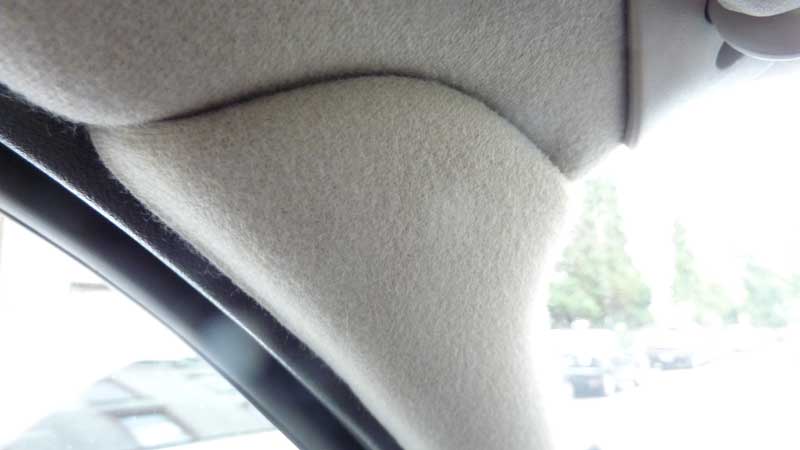

Das (sehr lange) Kabel am Mikrofon konnte ich dann einfach im Dachhimmel verschwinden lassen – da ist nämlich eine Fuge zur Windschutzscheibe, in die man das Kabel einfach reinlegt und dann zur A-Säule der Fahrerseite führt.
Die Fuge sieht man nicht, aber man kann sie mit den Fingern ertasten. Anfangs dachte ich, ich müsse mir ein paar Klebepads besorgen, um das Kabel da oben zu fixieren, aber das war bisher nicht nötig. Wenn man aber Kinder dabei hat, die gerne mal an dem Mikrofonkabel ziehen möchten, … nun ja, dann muss sich hier noch was überlegen.
An der A-Säule angekommen, kam der stumpfe Schlitz-Schraubendreher-Bit zum Einsatz. Damit lässt sich das Kabel nämlich wunderbar in den Schlitz schieben (im Bild sieht man kein Kabel. Aber es ist da!)

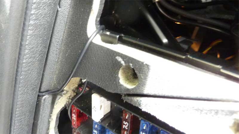

Man kommt am Sicherungskasten an (vorher Deckel entfernen). In der Mitte des Bildes seht ihr eine Falz, da hab ich das Kabel durchgeführt und dann über den Sicherungen weiter nach innen gelegt. .
Und jetzt werden drei Torx 20 Schrauben gelöst: Ungefähr überm Bremspedal seht ihr eine Klappe (dahinter ist wohl ein OBD-Diagnosestecker). Die Kunststoffabdeckung, in der sich diese Klappe befindet, geht über die ganze Fahrerseite und ist mit den erwähnten drei Schrauben fixiert. Wenn man die Schrauben löst, klappt die Abdeckung gerade soweit nach unten, dass man mit den Finger hineinkommt und das Mikrofonkabel zur Mitte (hinter das ausgebaute Klimabedienteil) ziehen kann, wo der ganze andere Kabelsalat und die Parrot-Box sind. Den Mikrofonstecker an die Parrot-Box anschließen, überschüssiges Kabel irgendwo an passender Stelle mit einem Kabelbinder zusammenbinden.

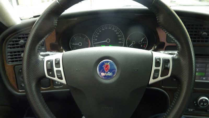

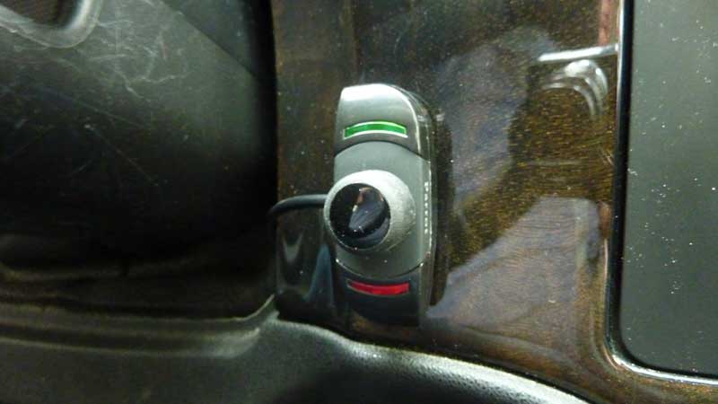

Was jetzt noch fehlt, ist das Bedienteil der Freisprechanlage. Ich hab's mit den mitgelieferten Klebepads dahin geklemmt:
Das Kabel, das aus dem Bedienteil kommt, zeigt Richtung Lenkrad – und ich ließ es durch eine schmale Fuge zwischen Armaturenbrett und dem Kunstlederbalg der Lenksäule verschwinden. Es fällt dann fast ungehemmt dahin, wo ich vorhin die Kunststoffabdeckung gelöst habe. Jetzt lässt sich auch der Kabelstecker des Bedienteils am Kabelbaum anstecken, überschüssiges Kabel irgendwo an passender Stelle mit einem Kabelbinder zusammenbinden.
Jetzt habe ich einen Funktionstest gemacht. Zündung ein und jemanden angerufen. Funktioniert.
Kabel verstauen, lose Kabel mit Kabelbindern fixieren. Wenn alles gut verstaut ist, kann man auch den Rest wieder zusammenbauen (Stecker von der Türverriegelungstaste und vom Zigarettenanzünder nicht vergessen!)
Das Ergebnis: unsichtbar. Das Bedienteil der Parrot wird vom Lenkrad verborgen. Die Kontrollleuchten glimmen nicht allzu hell. Vor allem sind sie (siehe das Bild weiter oben) leicht zu finden und sofort zu finden.
