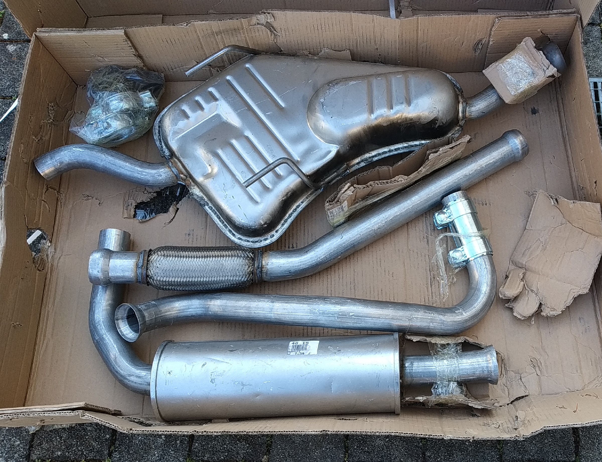

der Auspuff wurde jetzt geliefert.
Bevor ich das in die Werkstatt bringe.
Kann mir jemand sagen, ob das der richtige ist? Lt eBay sollte das passen.
Ist für ein 2.3L Sauger Cabrio BJ 98
Ist diesmal WGE. Also auch von Gerlach.
Hm, die Trennung an dem Bogen über die HA kenne ich so nicht, aber wird schon...
Aber schön verpackt war der ja wohl nicht wirklich...
Wobei ich auch schon von Markenherstellern verbogene Flansche geliefert gekriegt habe...
