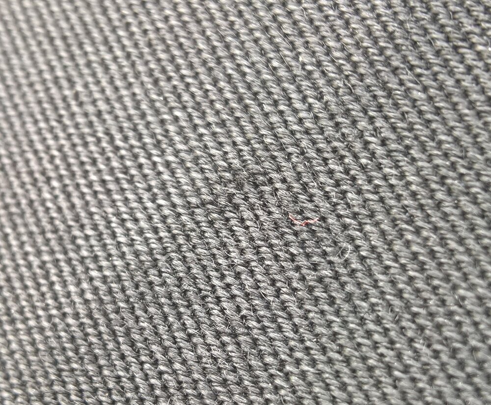

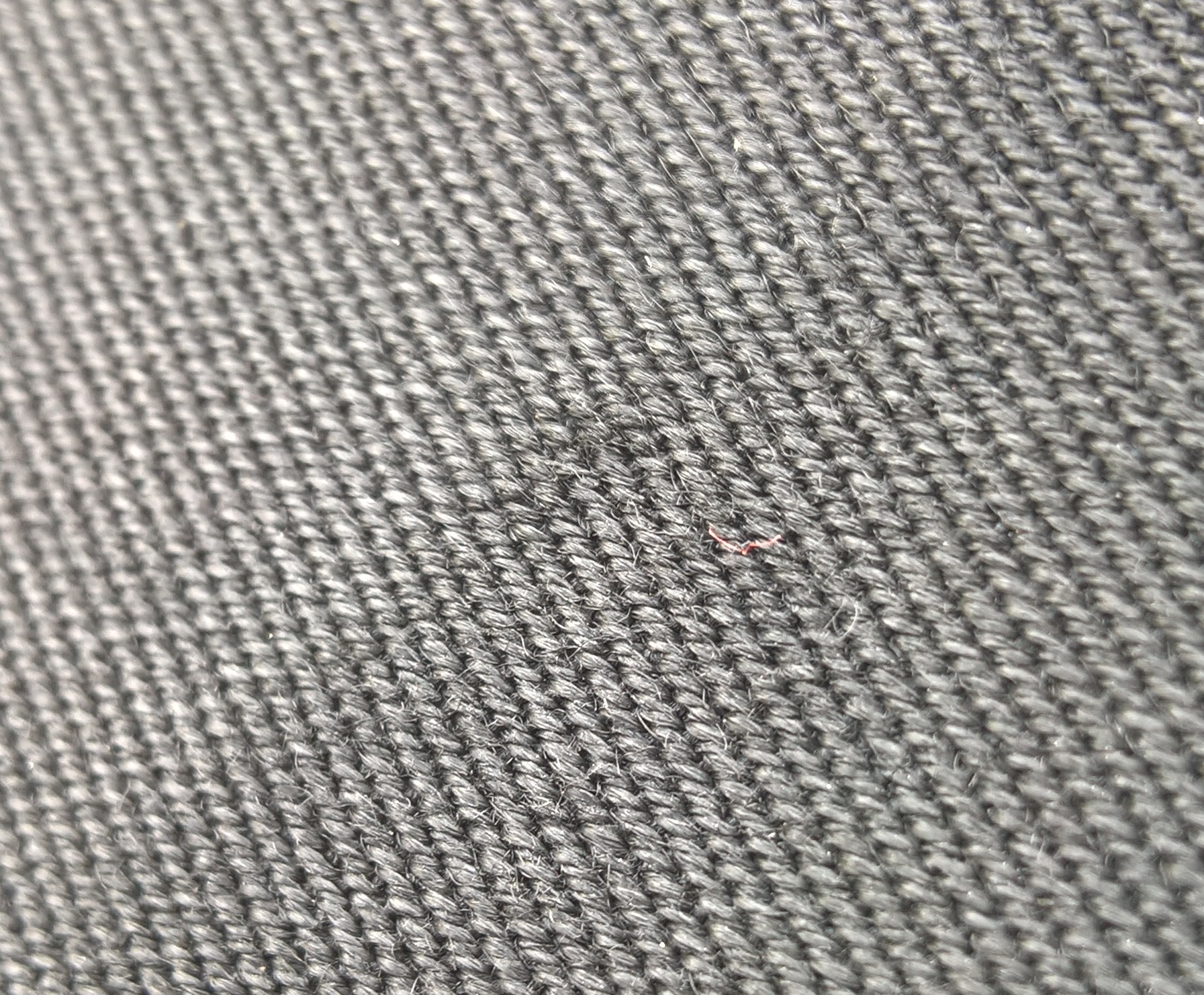

Diese Stelle ist ungeflickt, man sieht die gebrochenen und verworfenen Fasern:

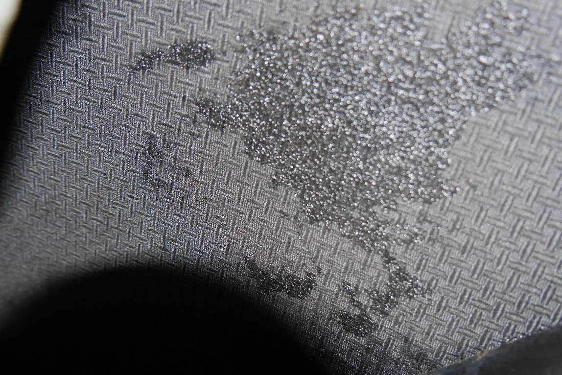

So sah es innen nach 10 Min Sturzregen aus (leider verwischt, aber mir wäre die Brühe sonst auf die Kameralinse getropft):

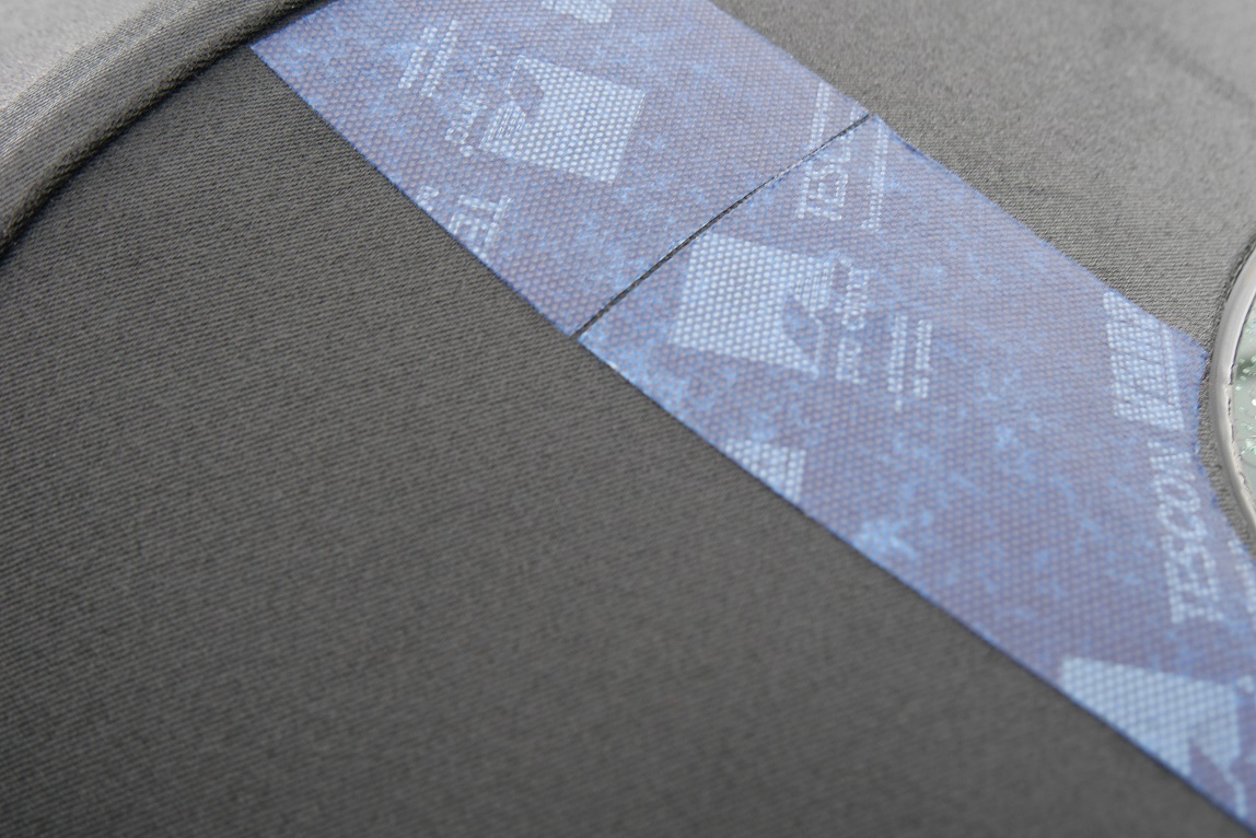

Das sind die Testflicken, die seit zwei Wochen drauf sind:

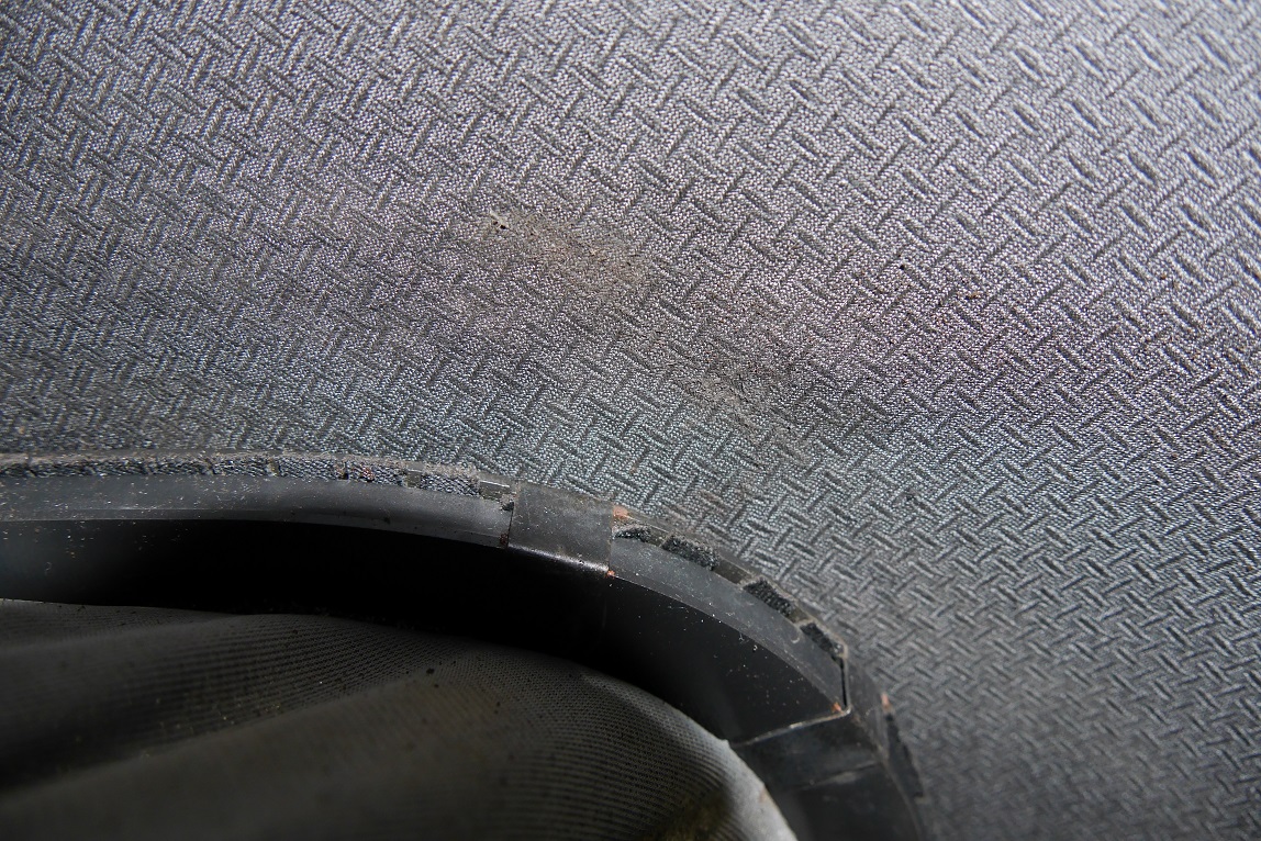

Und so sieht es dort innen aus, zum gleichen Zeitpunkt aufgenommen, wie das Bild mit dem Wassereinbruch:
