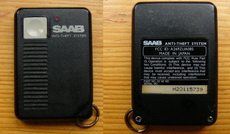

Das Auto hat Wegfahrsperre und Alarmanlage. Als ich es kaufte, ging alles über die Handsender der Fernbedienung. Da ich nicht wußte, wie alt die Batterien in den beiden Handsendern waren, habe ich sie ausgetauscht. Danach ging nur noch einer der beiden Sender. Sicherheitshalber habe ich den dann nicht mehr ausprobiert und benutzt, um mich nicht ggf. auszusperren.
Die Handsender haben die Bezeichnung "SAAB Anti-Theft System" und sind "Made in Japan"
Klingt so als bräuchten die Handsender lediglich mal eine Überholung. Sauber machen, Löstellen nacharbeiten, evtl. Taster austauschen (nach zehntausend mal drücken ist eben irgendwann einfach Schluss). :smile:
Falls Du da Hilfe brauchst, kannst Du mir gerne eine PN schicken.
