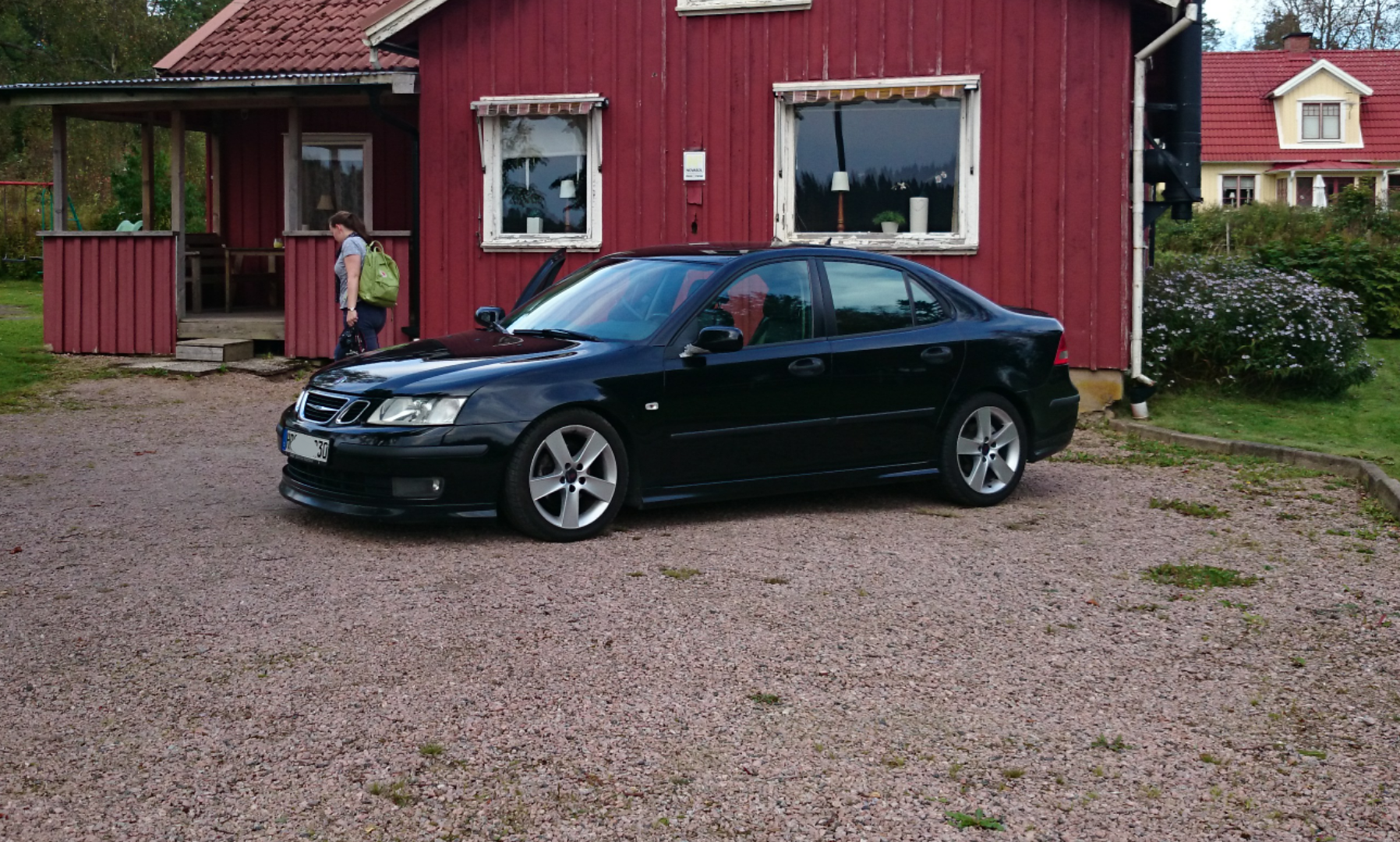

Gefällt mir auch. Wirkt stimmig beim Kombi, wenn er hinten nicht so weit runter geht. [mention=10475]Björn83[/mention]
Bei meinem Sedan hat mir H&R mit vorne und hinten jeweils 30mm sehr gefallen. Das Fahrverhalten war klasse und die Optik fand ich auch super.
.....wenn man sich so die Bilder anschaut....
Es sind schon geile Autos.....:smile:
Da sagste was.....:rolleyes:
