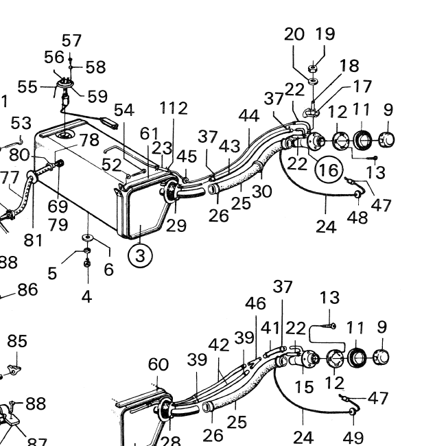

Hab mir jetzt mal die Schläuche zum Tank angeschaut.
Die Tankentlüftung ist durchgängig.
Die beiden anderen Schläuche habe ich jetzt mal ersetzt. der dickere davon ( Einfüllstutzen ) war komplett brüchig, also auf jeden Fall höchste Zeit.
Die Anschlussstutzen am Tank sind in Ordnung, also nichts gebrochen oder eingerissen.
Zwei Fragen:
Wozu dient eigentlich der dünnere Schlauch? Die Entlüfftung dürfte ja der ganz dünne sein, oder?
Ich habe den Einfüllschlauch jetzt einemal durch einen Kühlerschlauch vom 9000 ersetzt ( so einen HIER ) , den ich liegen hatte. Hat genau dei Richtige Krümmung und musste nur an einer Seite ein Stück gekürzt werden.
Weiß zufällig jemand von Euch, ob ein Kühlerschlauch benzinfest sein sollte? Bei Skandix ist der Benzinschlauch momentan vergriffen. Kann ich den Kühlerschlauch einstweilen als Provisorium drinlassen? Nur, damit ich mir nicht gleich den komplertten Tank versaue...
Werde sicherheitshalber auch noch das abgeschnittene Stück in Benzin einlegen.
Überlauf
Den Kühler Schlauch würde ich nur als Notlösung betrachten. Der ist zwar "Benzinfest" aber nur gegen gelegentlichen Kontakt. Ständiger Kontakt lässt ihn schnell verspröden.
