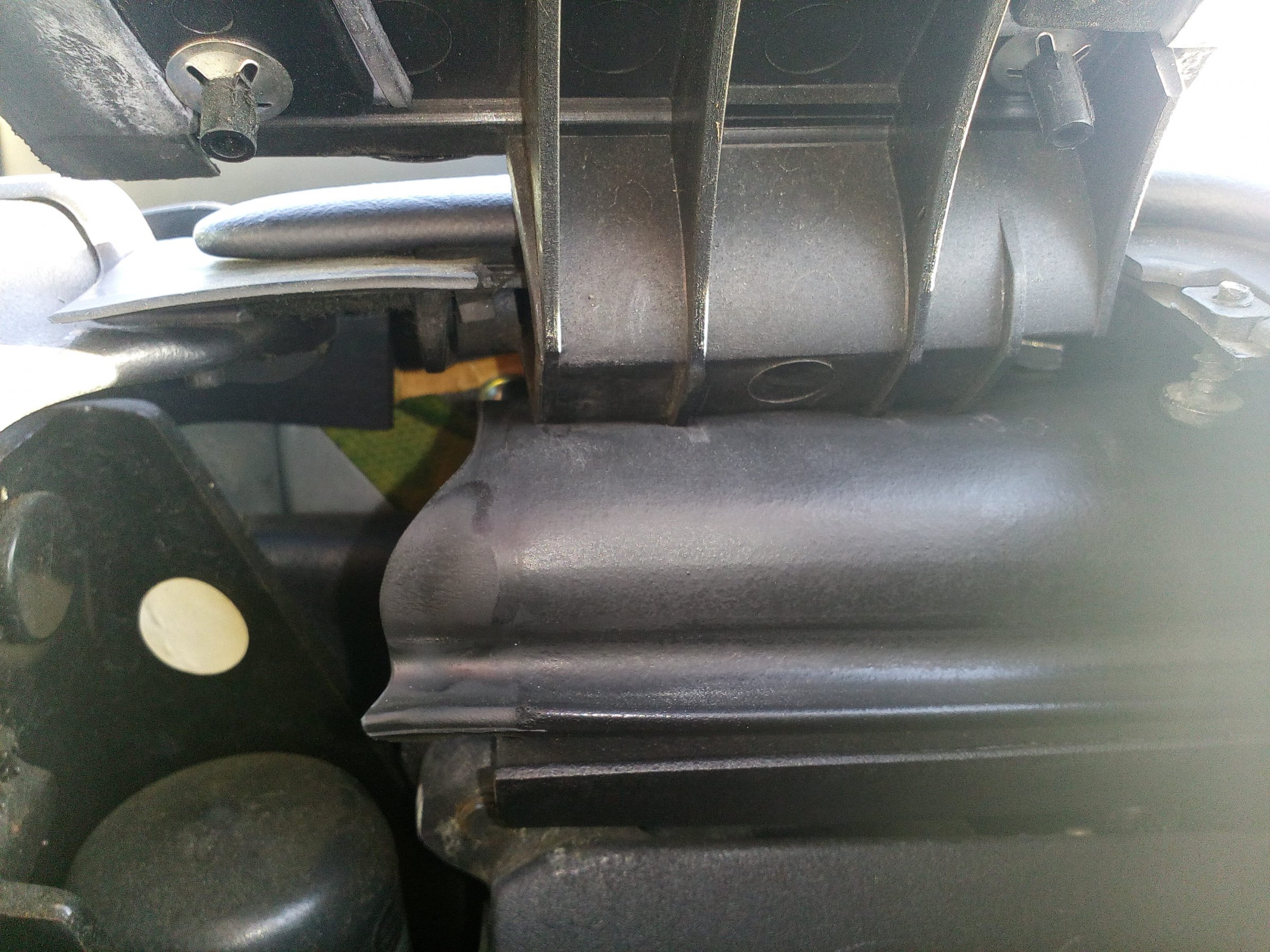

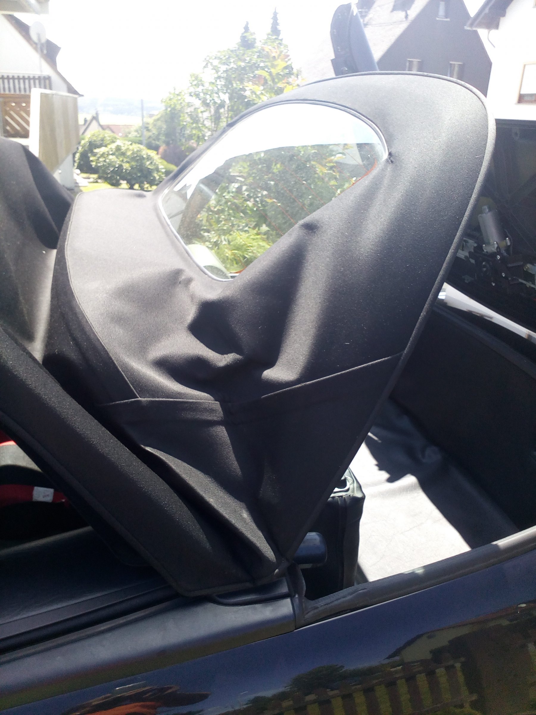

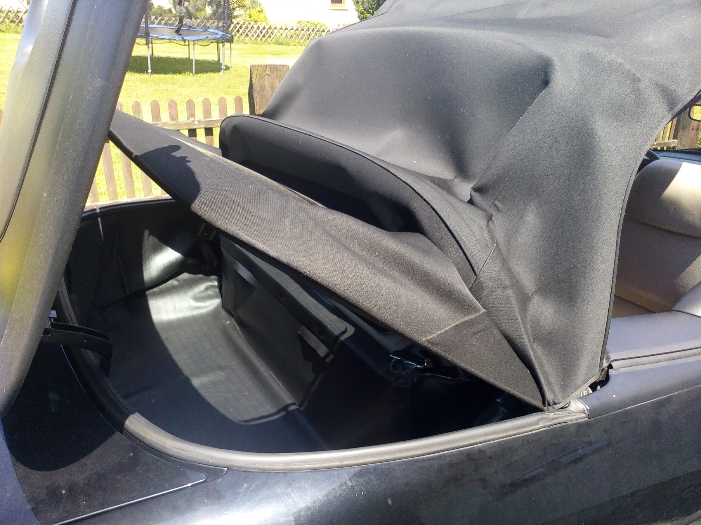

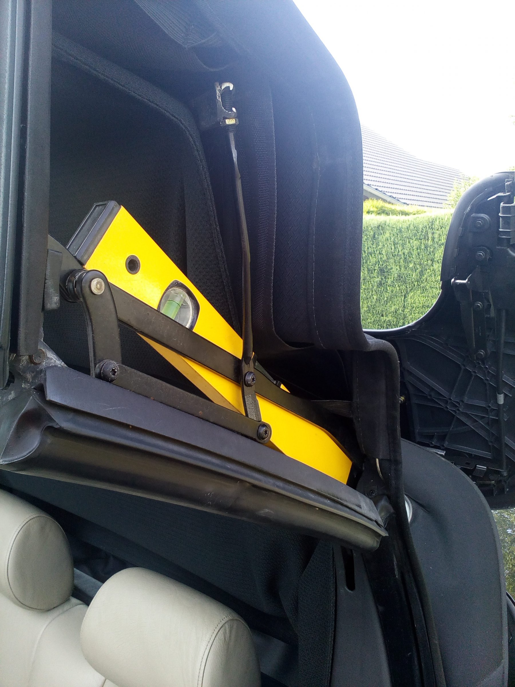

Das Verdeck klappt nicht vollständig ein, sondern bleibt knapp 1-2cm vor dem unteren Anschlag hängen. Der Verdeckdeckel drückt dann den geklappten ersten und zweiten Spriegel nach unten und schließt auch, jedoch bleibt das fahrerseitige Ohr halb offen stehen (Bild 1). :hmpf: Bei kühleren Temperaturen nur wenig, bei warmen Temperaturen mehr.

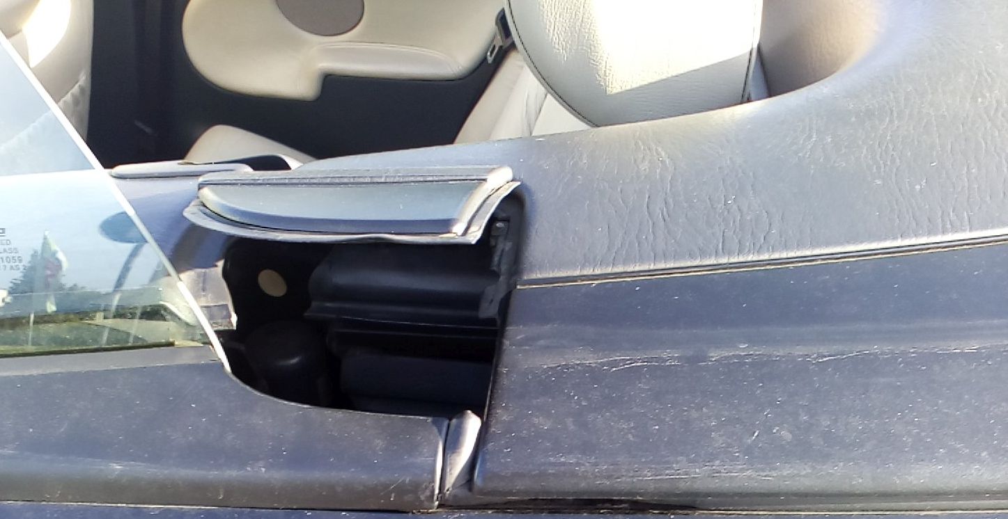

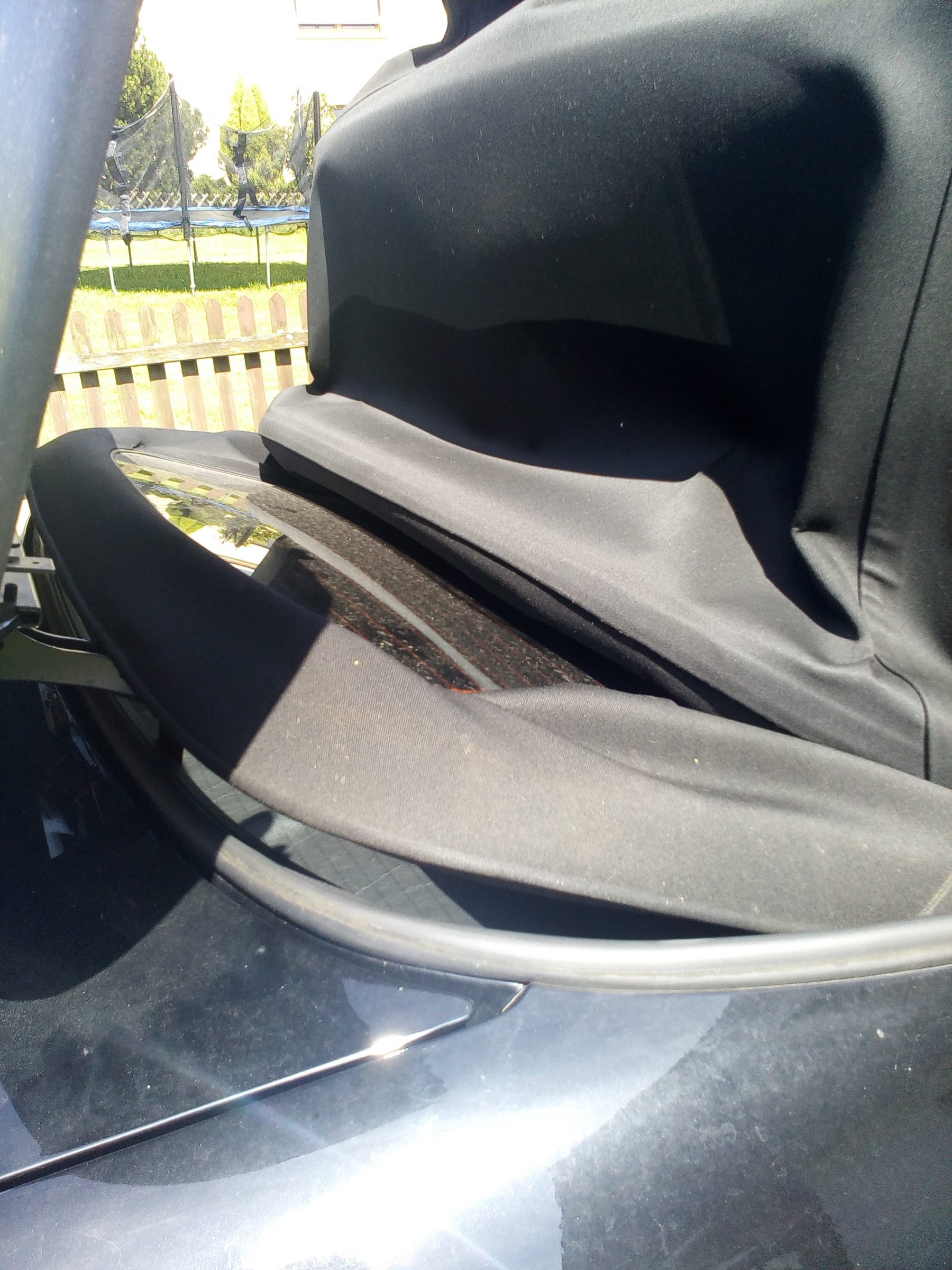

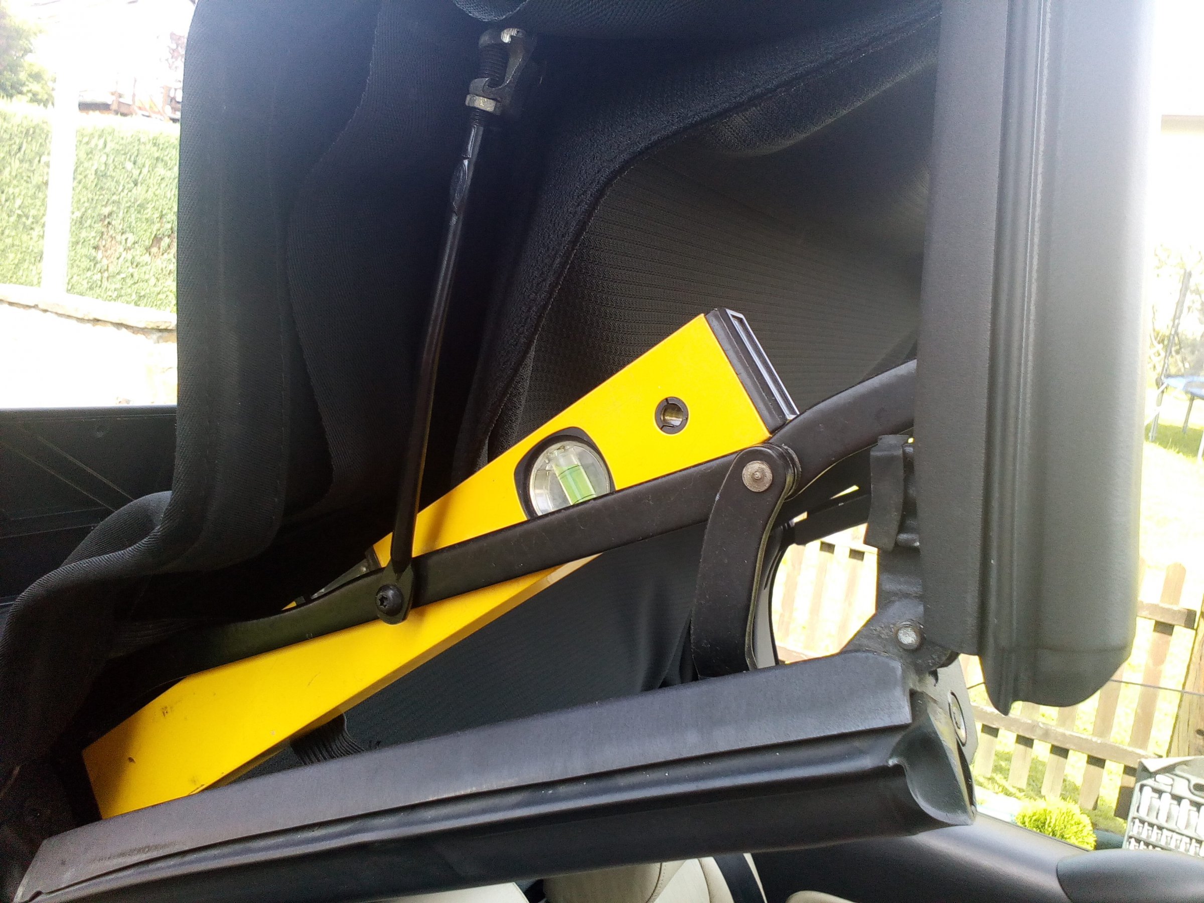

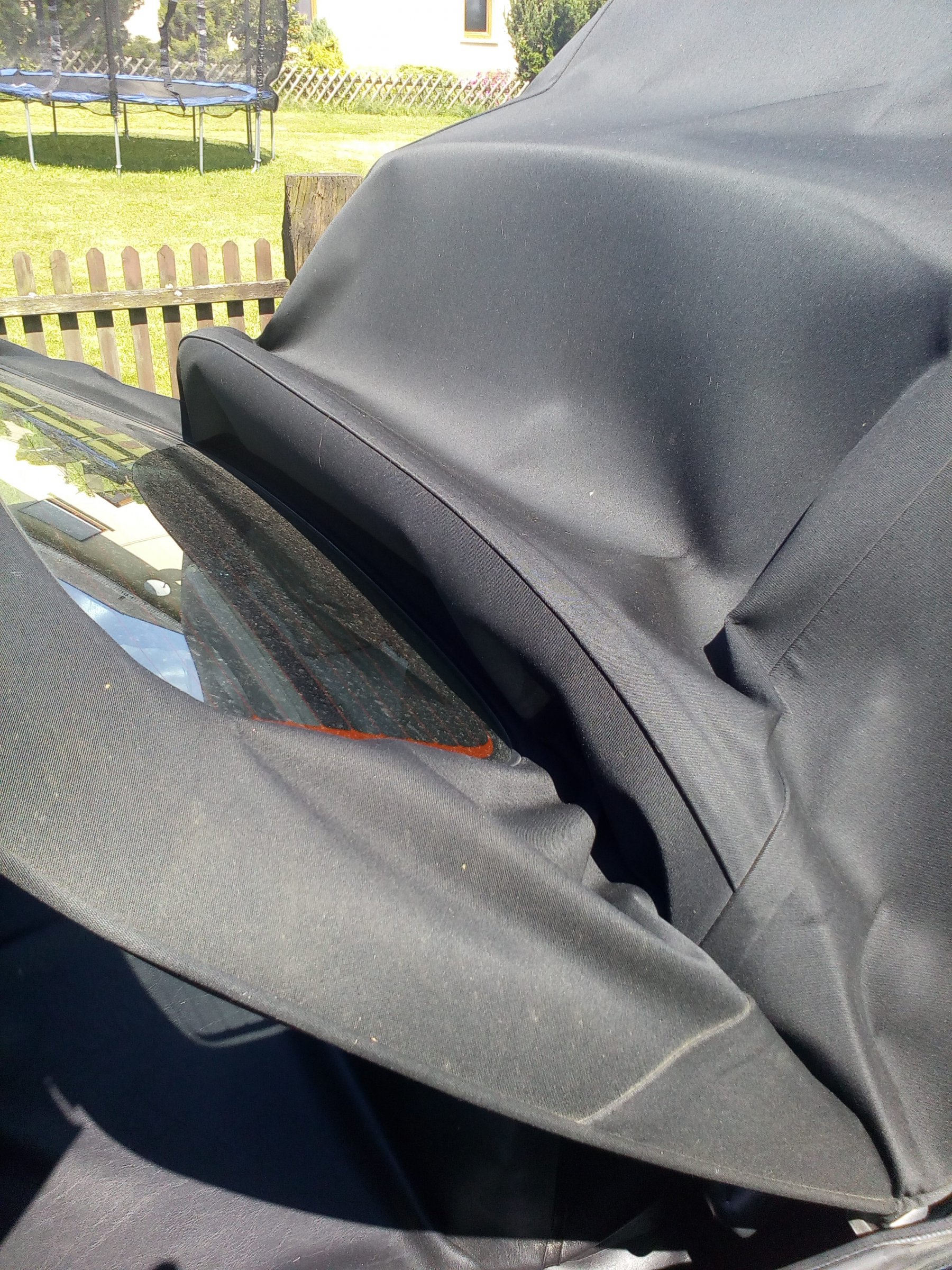

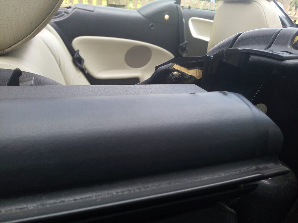

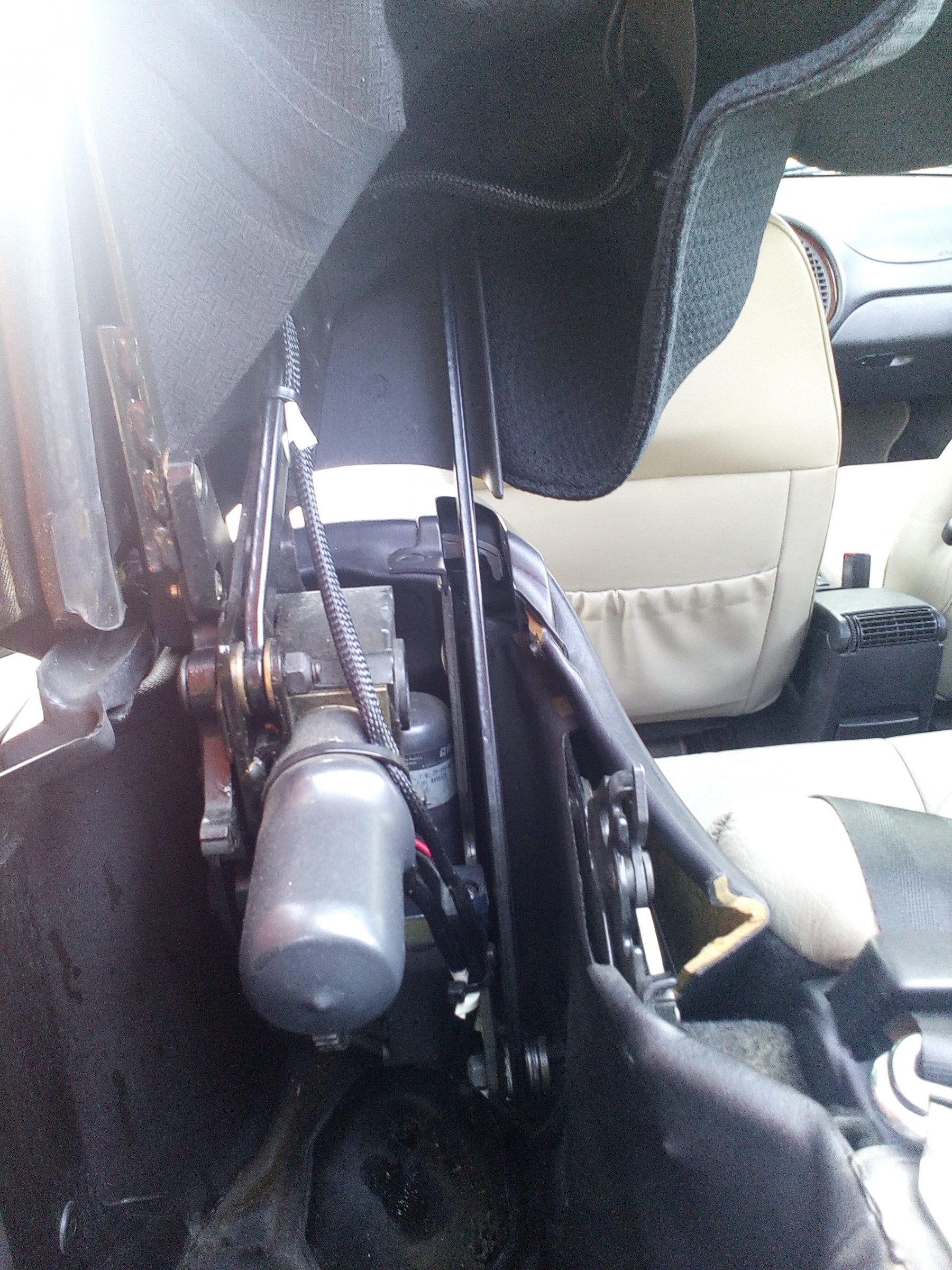

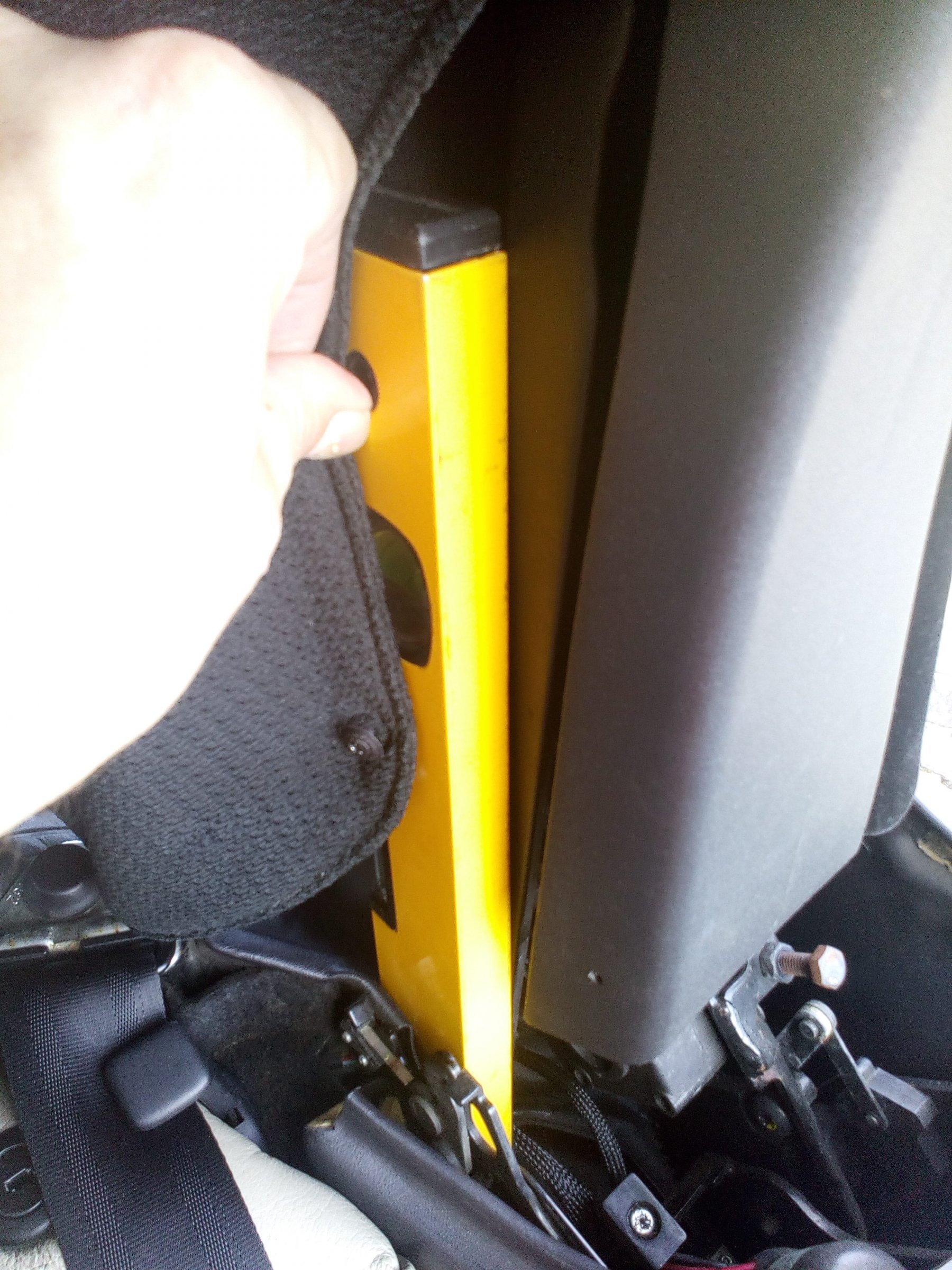

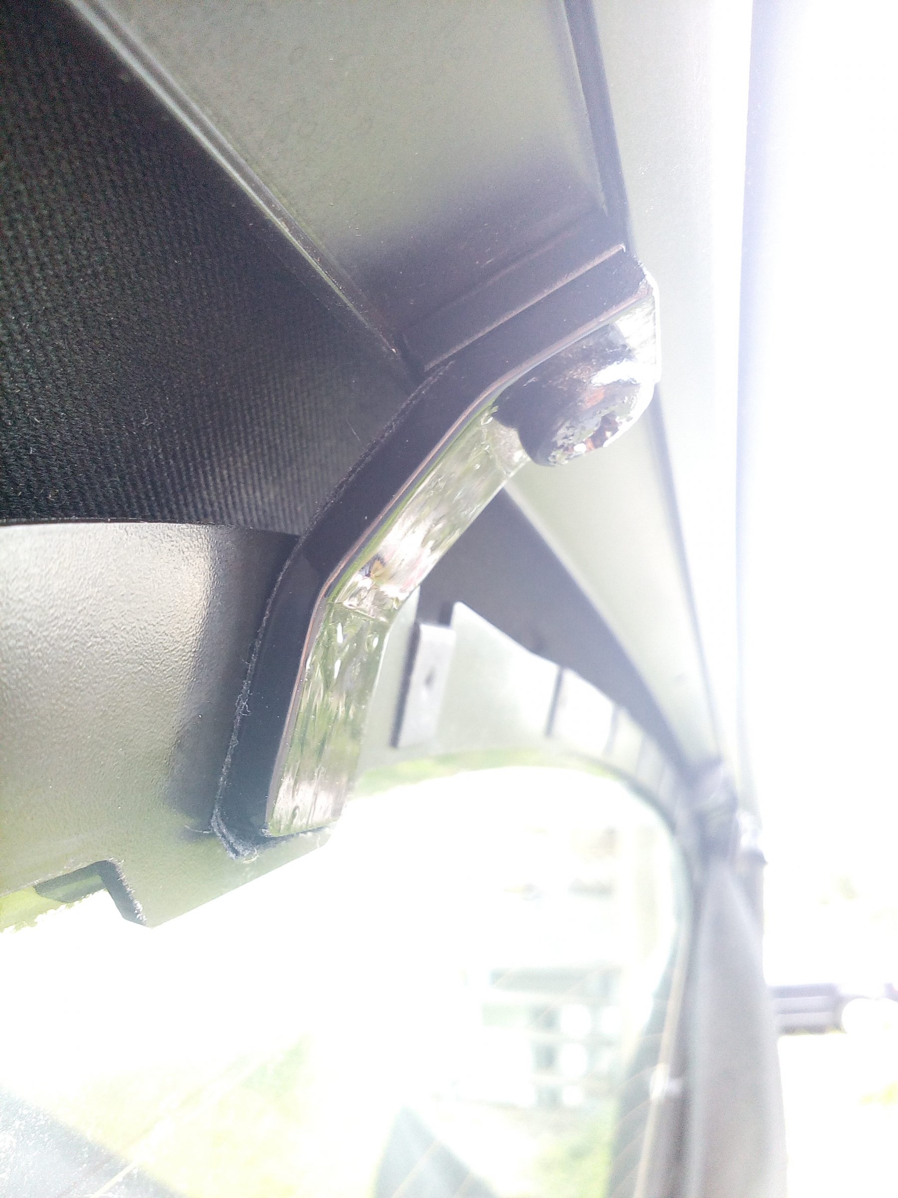

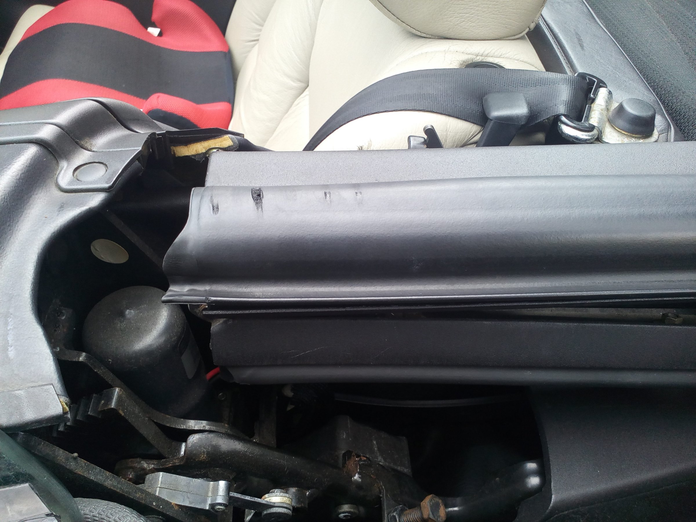

Man kann den Spriegel links um gut 1-2 cm nach unten drücken, bis man einen Endanschlag spürt (Bild 2 entlastet, Bild 3 nach unten gedrückt). Der Spriegel rechts gibt nur um ca. 0,5 cm nach, bevor man den Endanschlag spürt. (Bild 4).

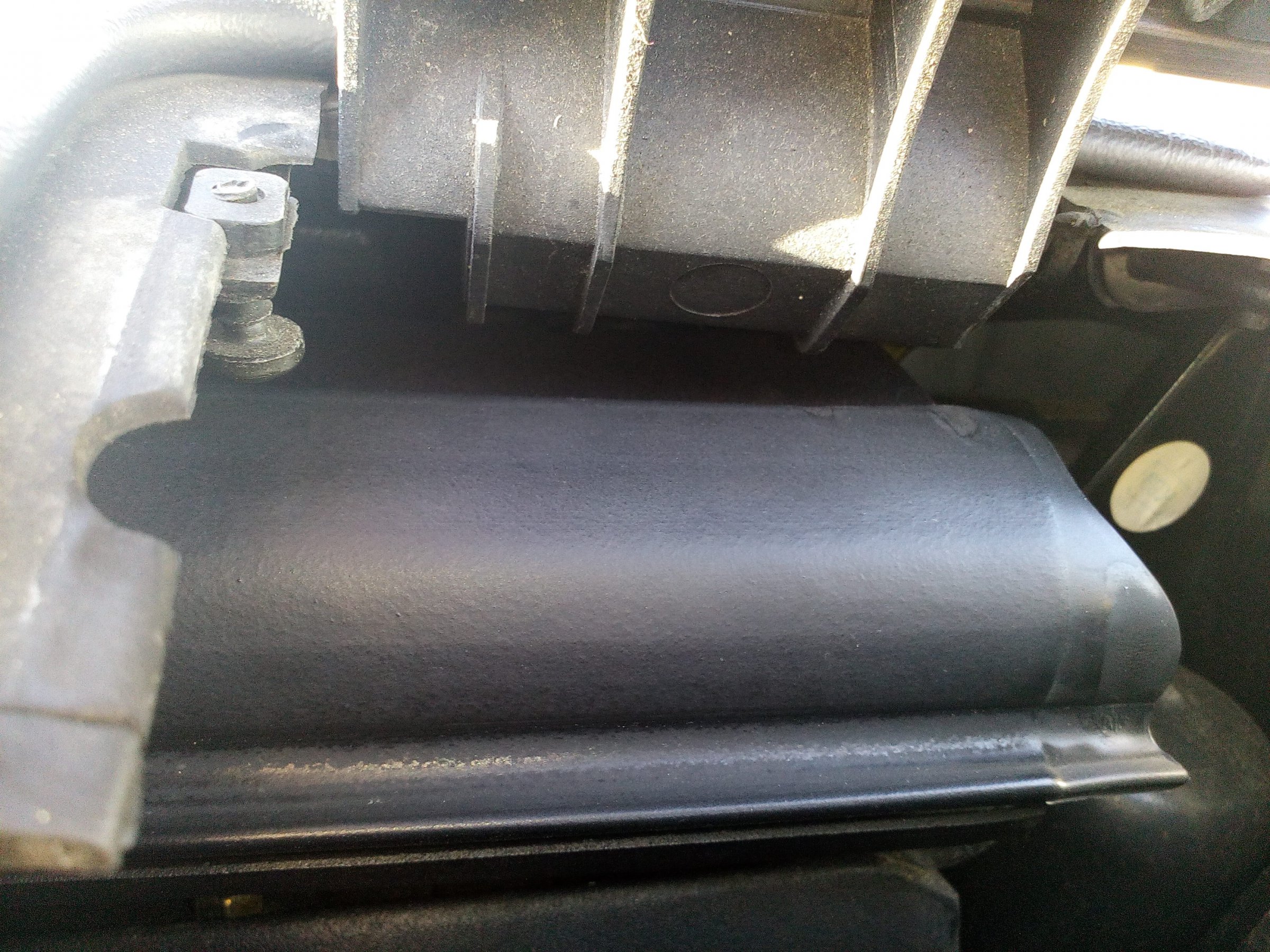

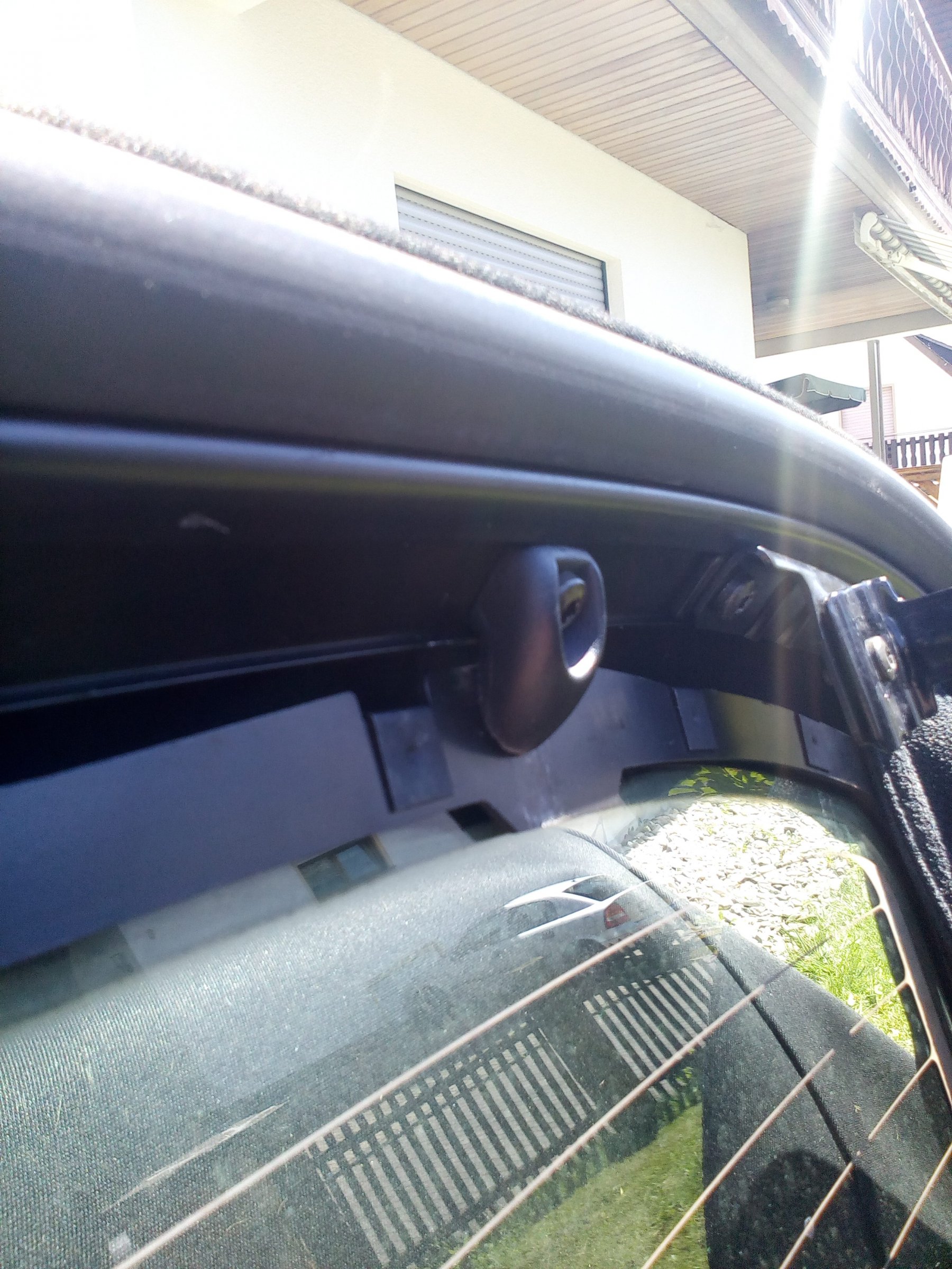

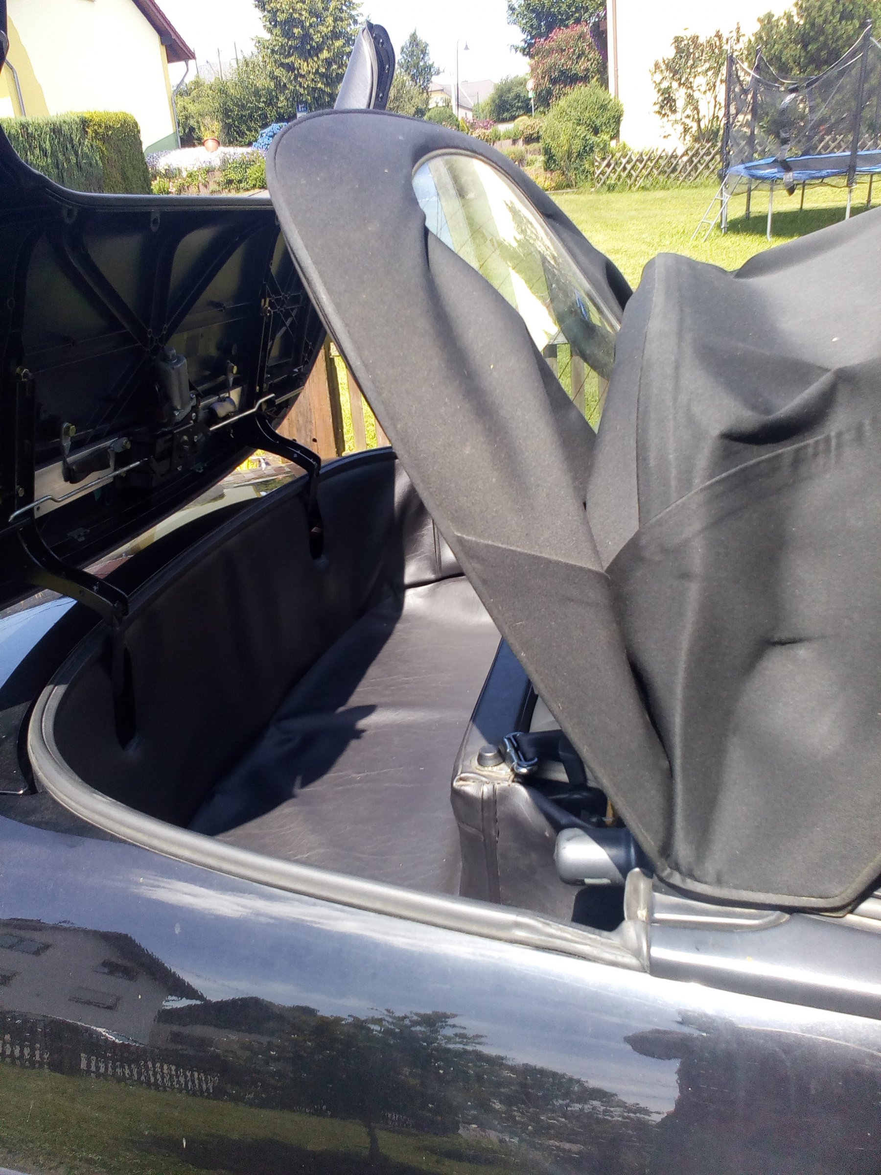

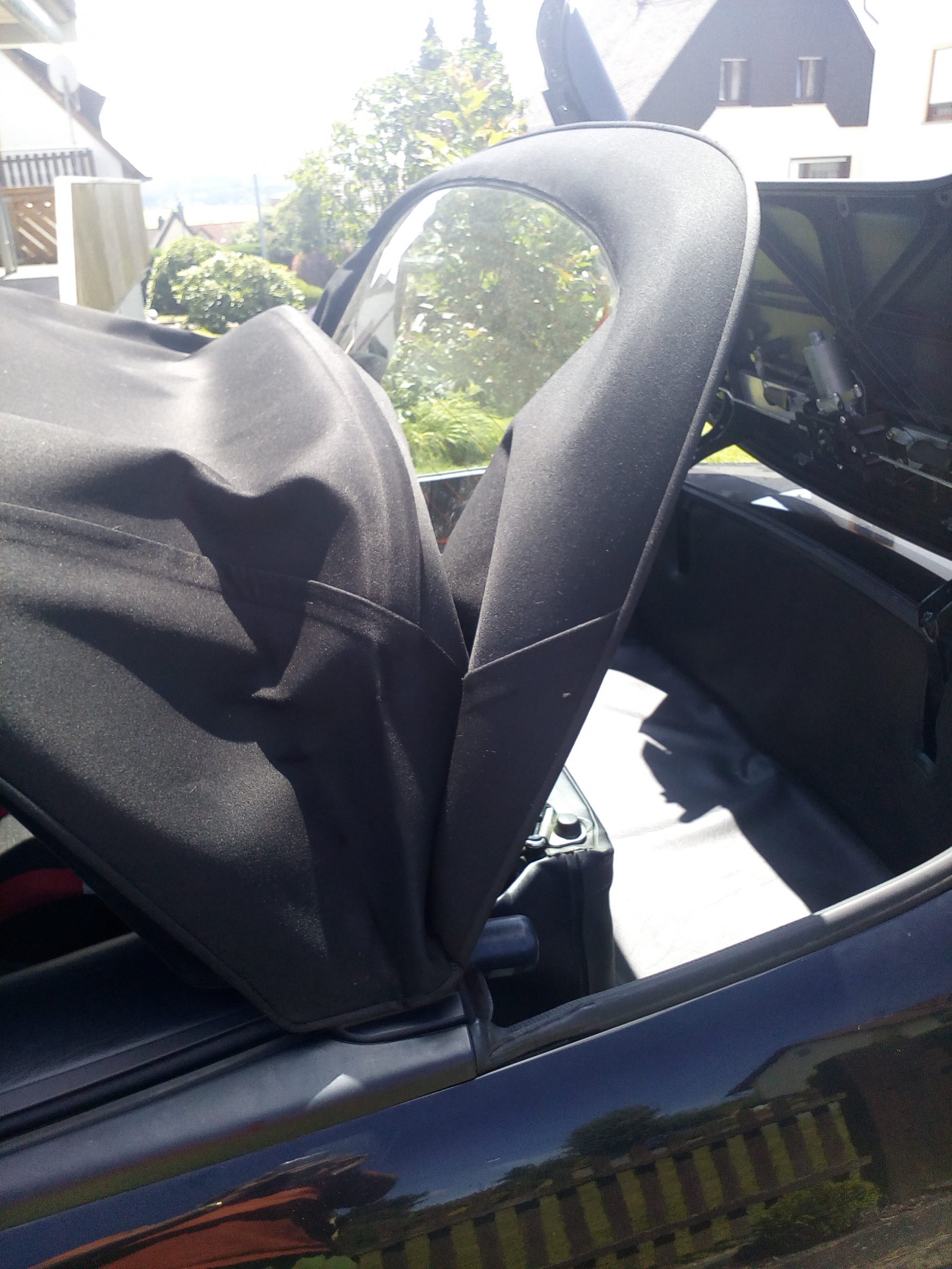

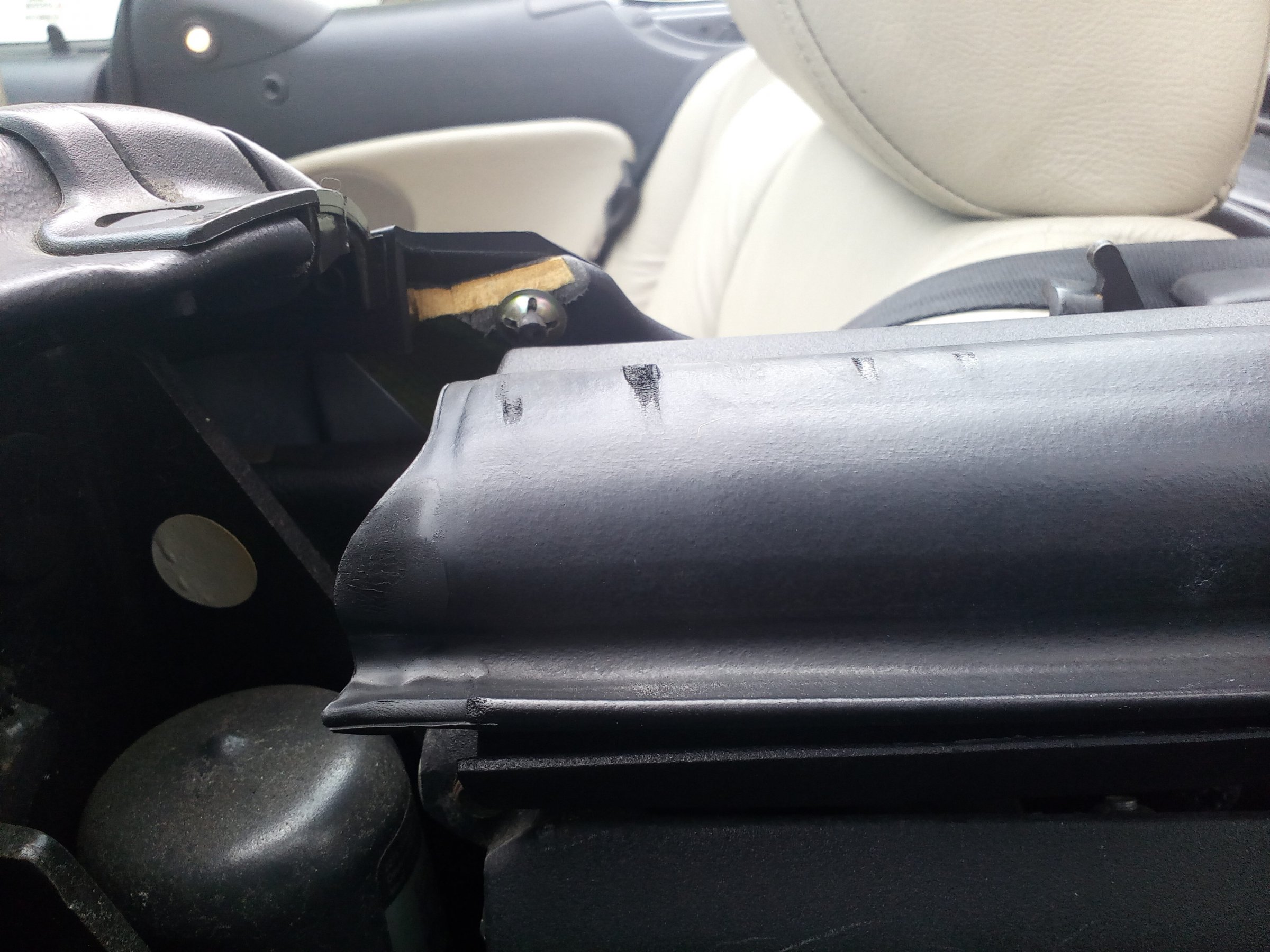

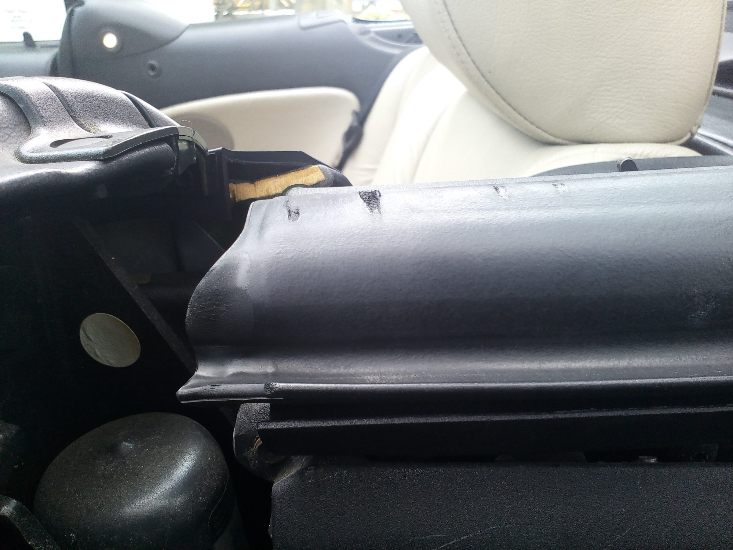

Bei geschlossenem Verdeckdeckel sieht man, dass die Unterkante der "Ohren" links auf dem Spriegel satt, rechts gerade so aufliegt (Bild 5 und 6).
Man sieht, dass die "Ohren" auf den Spriegeln scheuern (Bild 7).:frown:

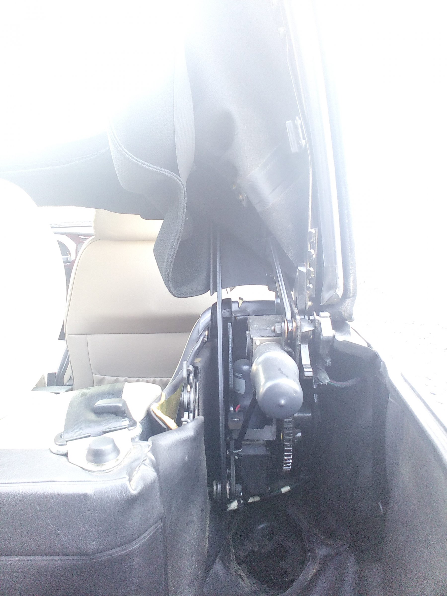

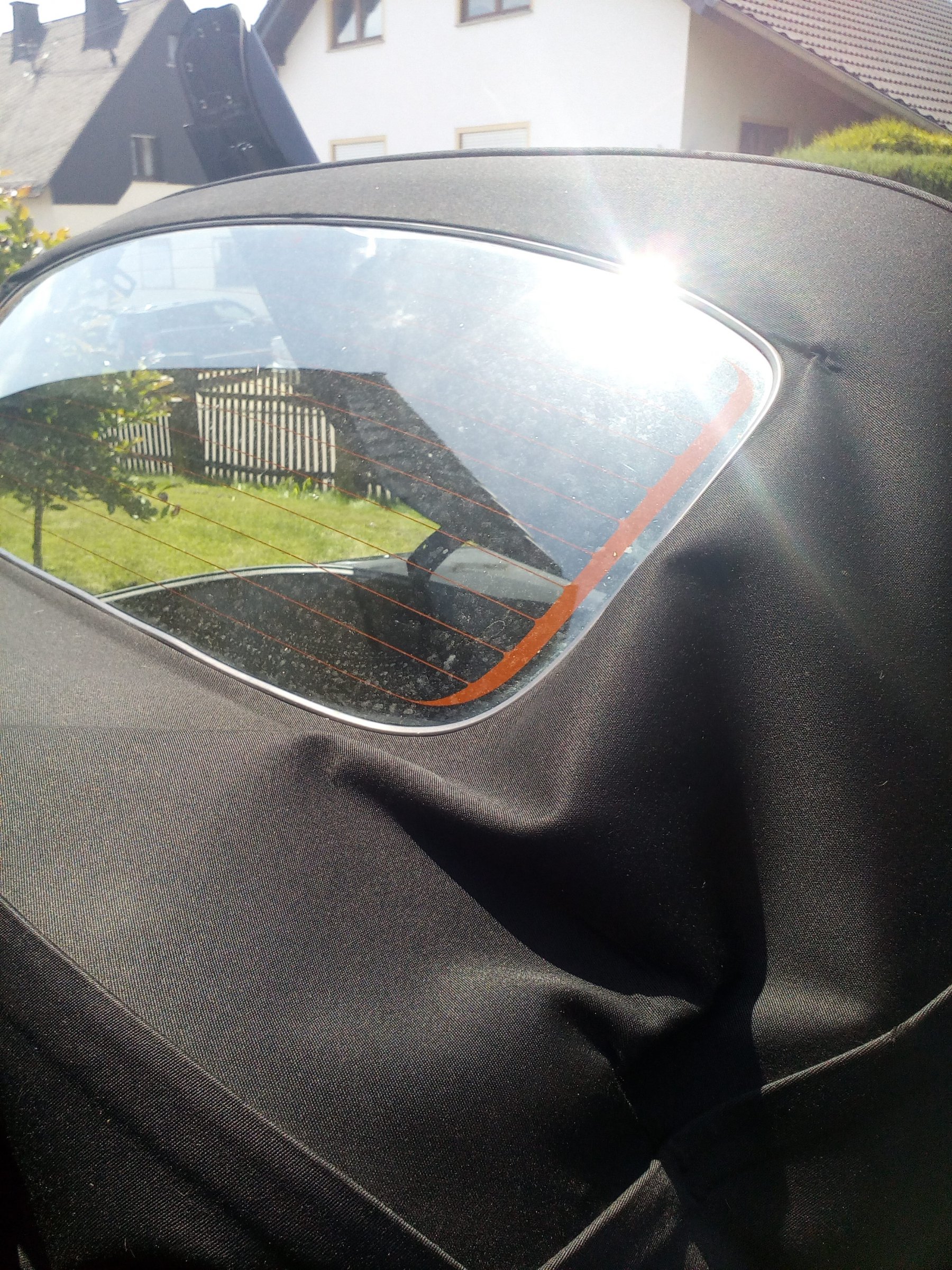

Hm, ich habe nun alle Streben, sowohl die unter dem zweiten als auch die unter dem dritten Spriegel überprüft, konnte aber keine verbogenen Stellen erkennen. Alle Streben liegen absolut Plan (sieht man auf den Bildern teilweise schlecht) auf einer daneben gehaltenen Wasserwaage auf. Bei der Gelegenheit habe ich auch alle Scharniere mit WD 40 behandelt, jedoch ohne spürbaren Unterschied.
Es fällt auf, dass in dem Moment, in dem das Verdeck eingefaltet ist und der Verdeckmotor aus geht, sich das gefaltete Verdeck auf beiden Seiten wieder um knapp 1 cm anhebt. Dann beginnt der Schließvorgang des Verdeckdeckels, der auch erfolgreich beendet wird bis auf das Problem, dass die Unterseite des linken Ohr aufliegt und deshalb leicht offen steht und scheuert.

Ja, das Ohr ist nur Symptom. Es deutet darauf hin, dass das Dach sich nicht 100%ig zu seinem Paket zusammenfaltet.

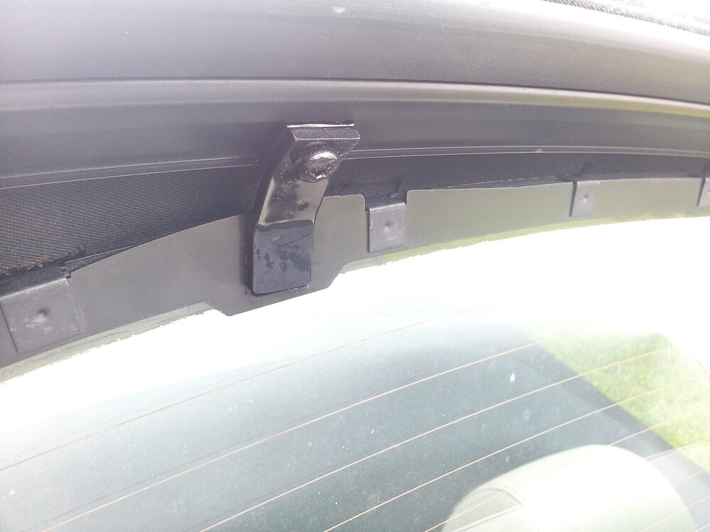

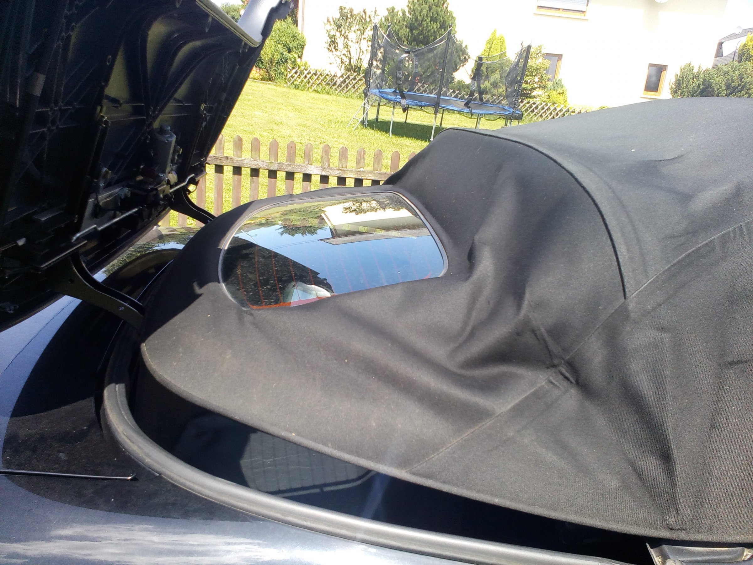

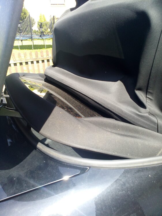

Sag mal, wie steht denn die Heckscheibe im ersten Bild? Hinten am 5. Spriegel sind zwei Führungsnasen aus Kunststoff. Die Scheibe bzw. ihr Rahmen darf da nie drunter kommt, muss immer nach außen aufliegen. IM Bild ist leider nur zu wenig zu sehen um da was zu beurteilen. Auch ob sich der Stoff richtig faltet. Kannst du in der Stellung noch ein Bild von außen, schräg hinten und von der Seiten machen?!

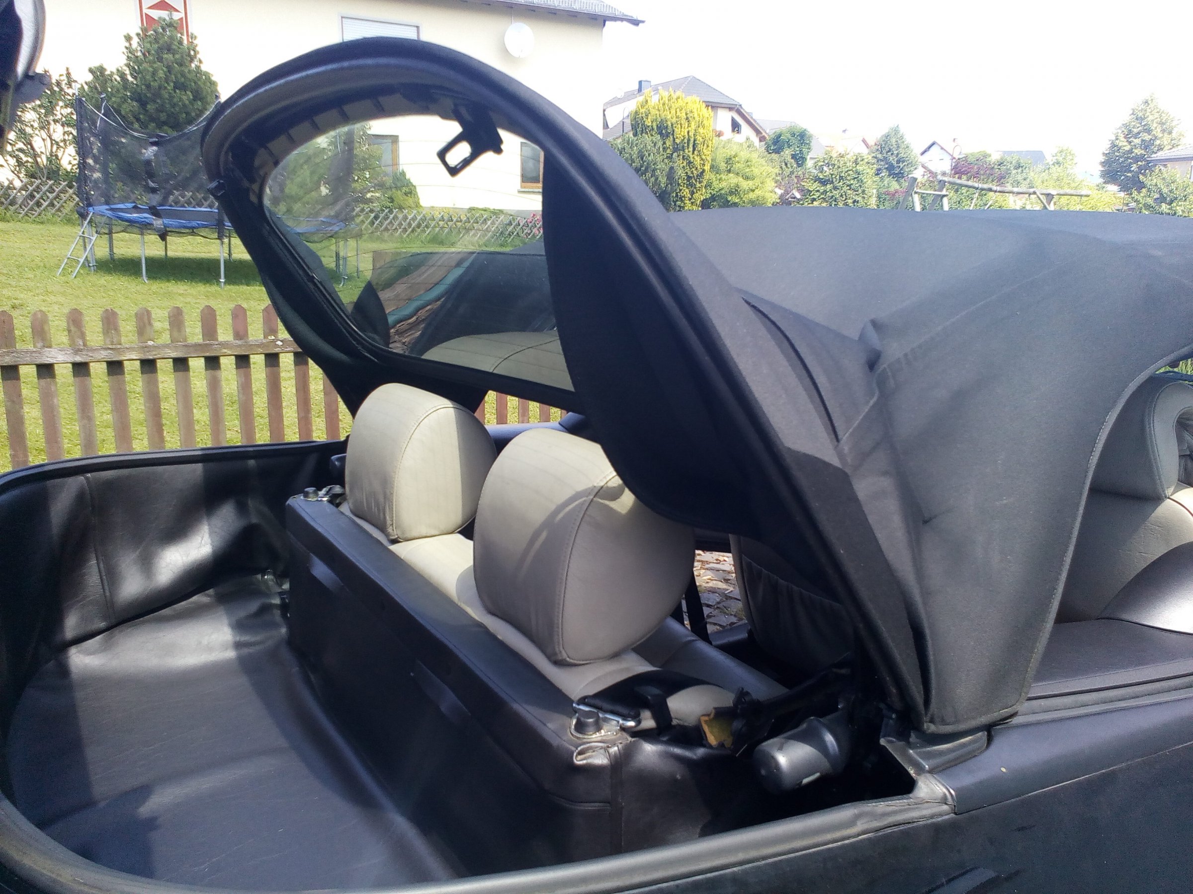

Führungsnasen habe ich keine entdeckt. Die Frage, ob sich der Stoff richtig faltet stelle ich mir auch. Daher nun einige Bilder beginnend mit öffnendem, dann schließendem Dach und der ganze Schließvorgang nochmals als gezipptes Video. Linkes Ohr geht fast komplkett zu, scheuert aber auf der Unterseite. Vielleicht entdeckt der geübte Blick etwas auffälliges.

So erstmal nicht. Die Nasen sind da, ich sehe sich so leidlich im 4. Bild, zwischen den Winkeln der Verriegelung des 5. am Verdeckkastendeckel.
Aufsetzen auf den Armen des Deckels tut das Dach aber hoffentlich normalerweise nicht sondern nur hier zum Foto machen, da abgesackt, oder?
Kannst du zu zweit Bilder machen? Damit einer betätigen kann und der andere gleichzeitig Bilder machen? Mich würde beim zufahren ein Bild interessieren kurz bevor das Paket in die Wanne fährt, also wenn der 1. Spriegel gerade noch über der Oberkante Mitte Deckel ist. Dann ist das Paket fast gefaltet. Und dann noch wenn es unten im Verdeckkasten/Wanne liegt aber der Deckel gerade anfängt zu senken. Einen Blick links und rechts von oben in den offenen Verdeckkasten.

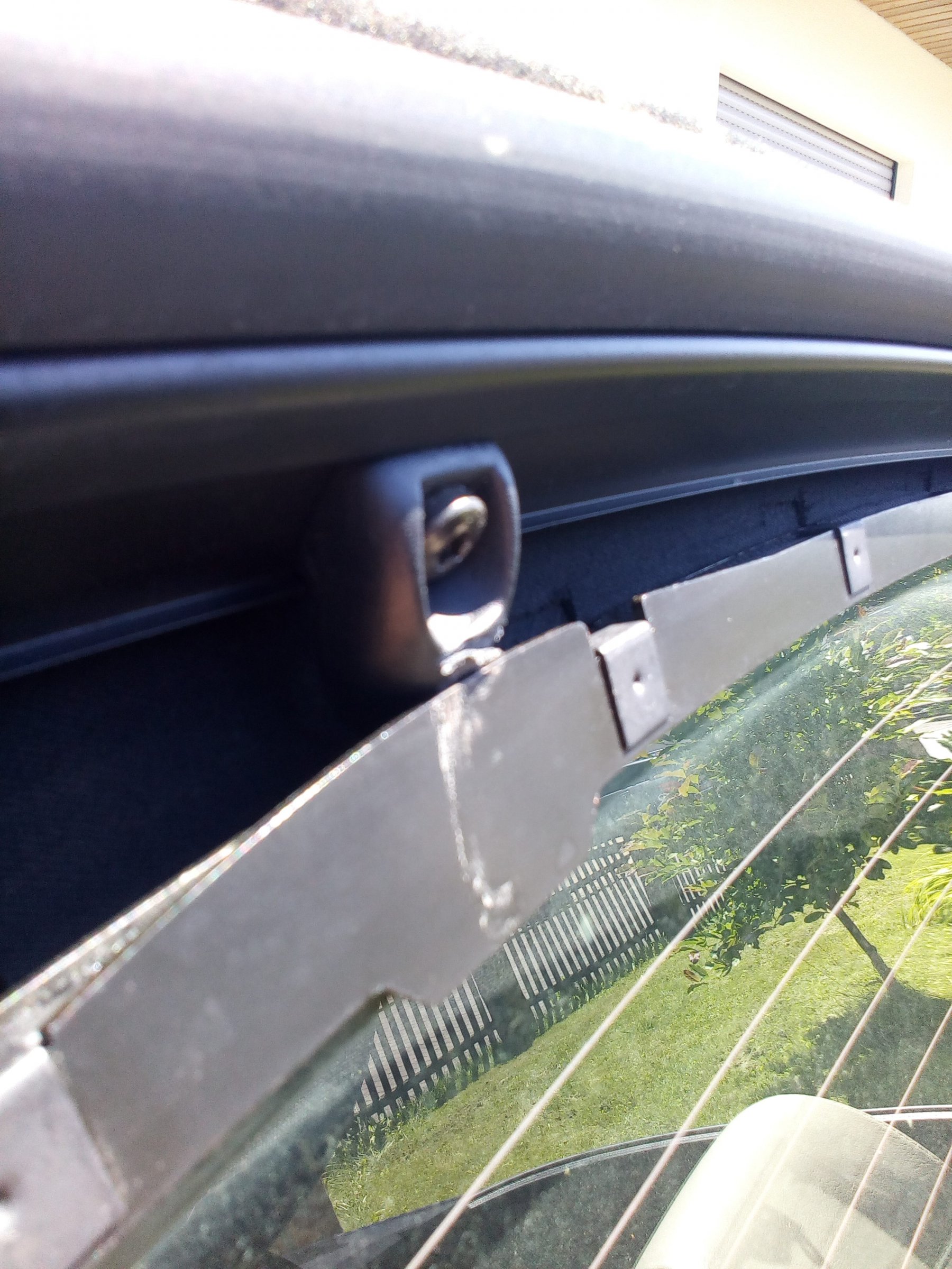

Führungsnasen ist zumindest ein Stchwort. Ich denke mit Führungsnasen ist das gemeint:
Rechts vermutlich iO:IMG_20160710_133735.thumb.jpg.1a92767bb3e53e3f655f0c1e3f95a971.jpg Links mit Sicherheit NiO: IMG_20160710_133740.thumb.jpg.56692d17c861fcd5ee9aecf72dc9eeb3.jpg
Der Unterschied war mir bisher nicht aufgefallen (Brille putz:redface:). Nach Korrektur ist jetzt zwischen beiden Seiten kein offensichtlicher Unterschied mehr:top:. Das gefaltete Verdeck lässt sich auf beiden Seiten knapp 1 cm weiter nach unten drücken (Verdeckstoff zu steif, unsauber gefaltet, Programmierung?). Beide Ohren schließen so, dass sie den Holm unten drunter gerade nicht berühren. Ich denke also dass durch die falsch montierte Nase der Unterschied links-rechts erklärbar war und die Ohren jetzt zumindest nicht mehr scheuern.
Das Verdeck setzt normalerweise nicht auf dem Verdeckdeckelscharnier auf (habe beim fotografieren mehrmal zwischen auf und zu gewechselt und richtig, das Verdeck sackt zwischendurch leicht ab) und der Verdeckdeckel steht auch ähnlich weit offen wie im vorherigen Beitrag.

Ja genau das meinte ich. Dann verkeilt sich die Scheibe samt Rahmen dahinter und diagonal gegenüber steht es dann wohl zu hoch. Ich habe nach wiederholtem Problem damit eine neue, längere Nase angefertigt. Seit dem war Ruhe. Bei mir waren es aber beide und dann gibt es auch Probleme beim Öffnen.

die Position könnte entstanden sein, weil ich während der Fotos den Bügel oberhalb der Fensterscheibe per Hand vor und zurück geklappt habe um die Faltung zu fotografieren.

Spange, Führungsnase, Pinökel, hållare näsa :biggrin: oder wie das Teil heißen mag (ich hoffe doch wir reden vom gleichen Teil) war anscheinend der Hauptübeltäter und wenn ich mir die Schrammen daran anschaue wohl auch schon beim Vorbesitzer. Im Gegensatz zu Flemmings Fahrzeug sind die Teile auch lang genug. Ich bekomme den Scheibenrahmen ohne Gewalt nicht über die Nasen; keine Ahnung wie es dazu kam.

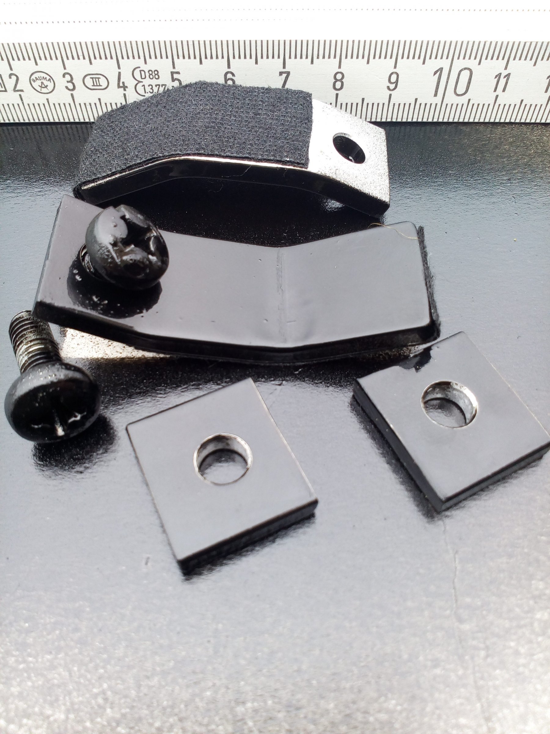

Tja, offensichtlich habe ich das gleiche Problem wie Flemming. Die Scheibe sprang wieder über die Spange. Abhilfe schaffen nun zwei neue Spangen aus 3mm starkem Aluprofil. Als Anregung für die, die das gleiche Problem haben hier ein paar Bilder meiner Lösung:
Rechts ok, Links übergesprungen IMG_20160710_133735.thumb.jpg.358053de65060257e2647efb3e16c7c1.jpg IMG_20160710_133740.thumb.jpg.dd27a60460e8db18a311c228c145e47e.jpg
3mm gekantetes Aluprofil mit Gewebeisolierband auf der Berührungsfläche zum Fensterrahmen IMG_20160716_095623.thumb.jpg.a2c0a8428570fca19912f4e0cad7a618.jpg
neue Spangen monitert IMG_20160716_140718.thumb.jpg.a8c26254ee11b6ae92704d229cd0a34b.jpg IMG_20160716_140732.thumb.jpg.4e2089ac44d7df69e1b5b52880150bd3.jpg
