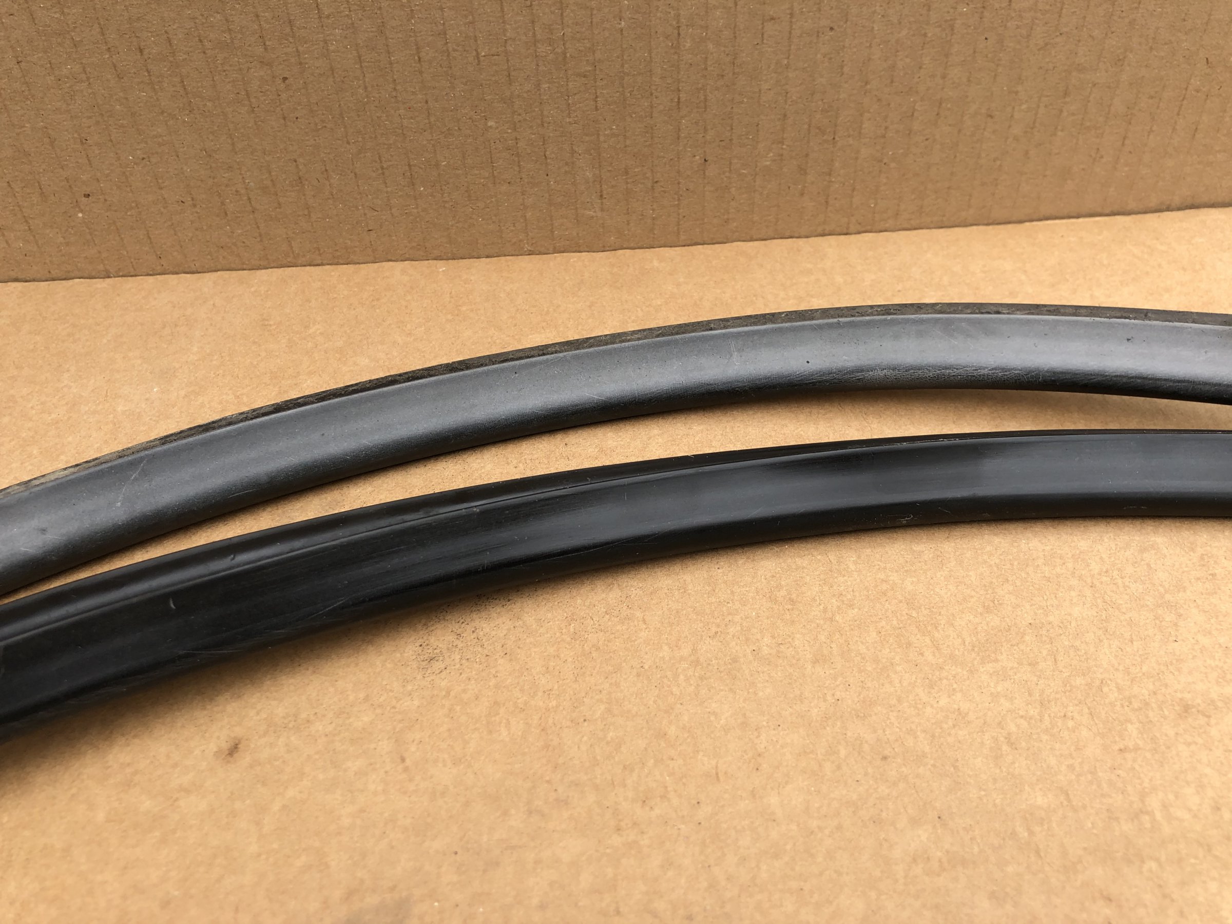

Die Zierleisten gibt´s ja leider nicht mehr neu, u d die an meinem 9-5 SC sind wirklich nicht mehr schön. Hab ihr eine Alternative für die Zierleiste, ggf. als Meterware, parat?

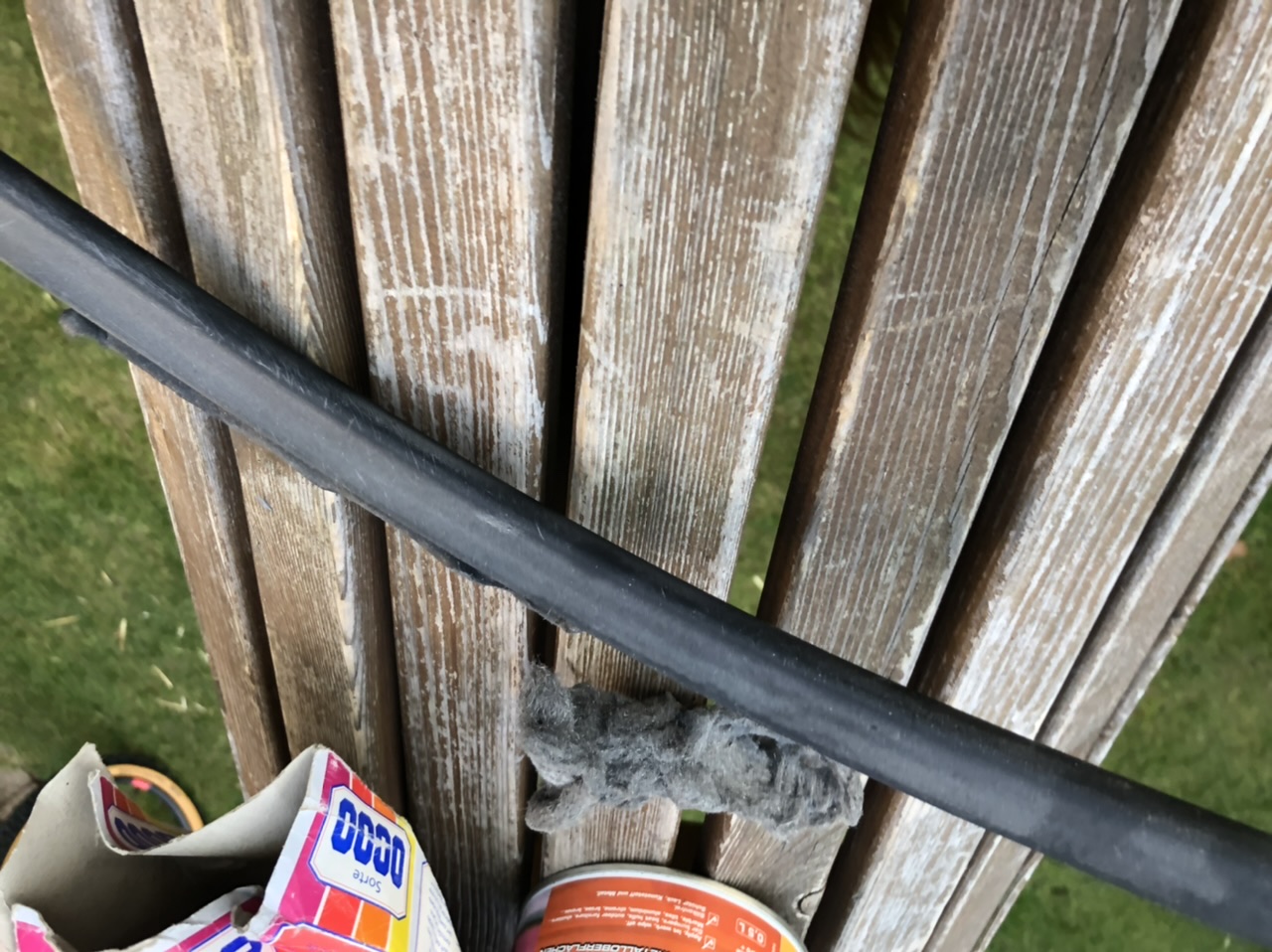

Hatte meine vor einiger Zeit auch in der Hand und fand sie nicht mehr so dolle und habe mit Stahlwolle und Schleifpapier den verwitterten Teil abgenommen sie und dann mit owatrol/ Polytrol behandelt.
7041D40A-F18F-4081-973F-F64DDA05FC50.thumb.jpeg.6089b4c5039ca90769d046cc92167d89.jpeg 1CAA7D25-2652-4F19-BD40-F37A0EC4BC30.thumb.jpeg.a05ad48085bfd16cab4cebd050cb7959.jpeg
Laufzeiterfahrung gibts noch nicht aber das owatrol ist ja generell beständig.
… bei mir waren sie nur punktuell mit Karosserie Dichtmasse befestigt.
Bearbeitet von AeroCV
[ATTACH]209754[/ATTACH] [ATTACH]209753[/ATTACH]
Wie hast du Sie jetzt befestigt ?
Das kann ich gar nicht mehr mit Gewissheit sagen.
Entweder mit ein paar Klecksen Karosseriedichtmasse oder sie haben von selbst gehalten. Habe die nicht so kleine „Nasen“ innerhalb der Leiste, die die Leiste am Kotflügel halten!?
