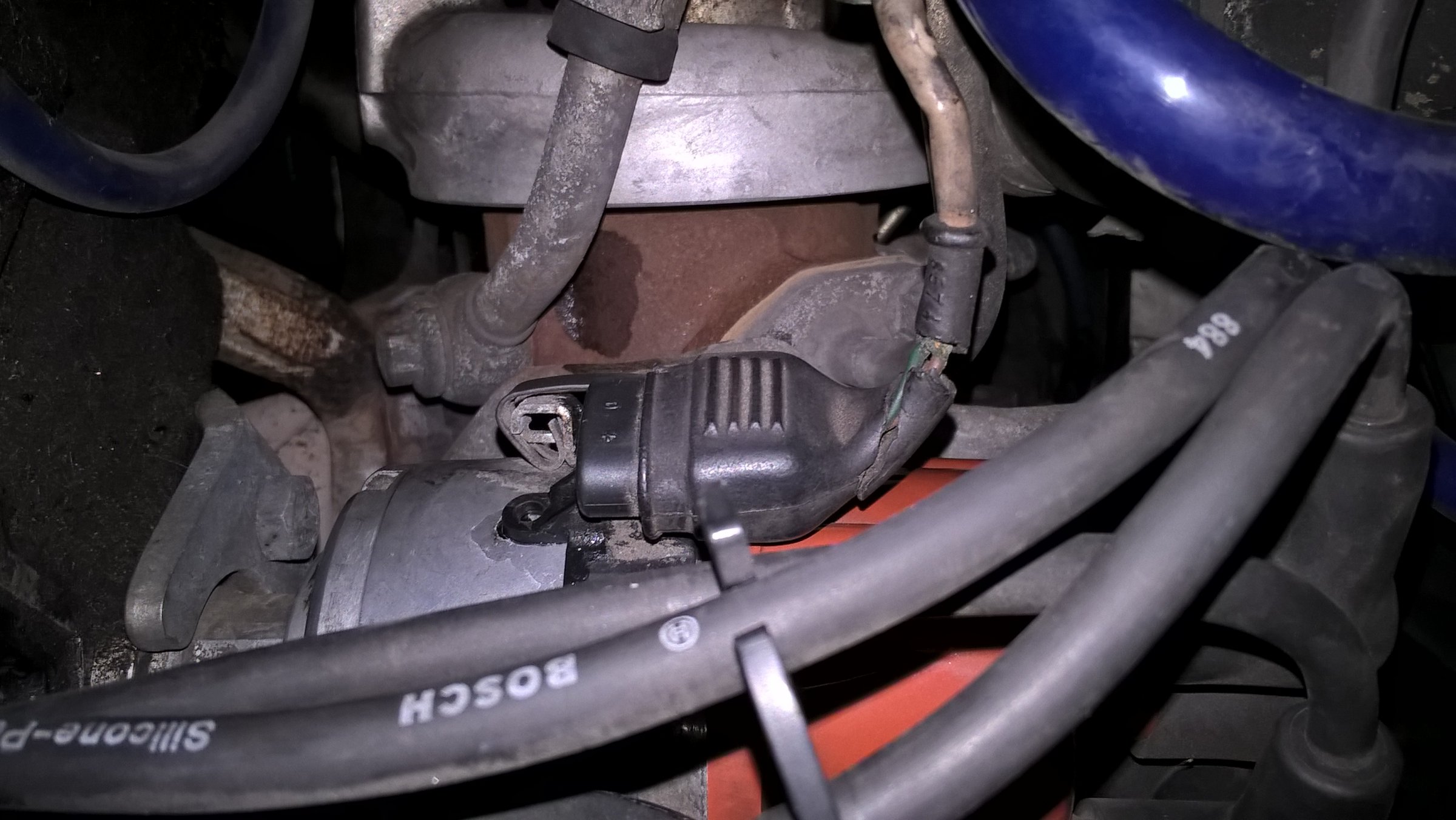

Mein Sorgenkind meldet sich erneut. Am Sonntag im Kurz nach dem Start beim bergabfahren 2-3 Lautstarke fehlzündungen, danach ging der Motor aus und lies sich auch mit einkuppeln nicht mehr wirklich zum Leben erwecken.
Am Bergfuß alles kontrolliert und festgestellt, dass ein mir unbekanntes Teil am Zündverteiler locker ist (siehe Bild) . Das Teil in Position gebracht und beim ersten schlüsseldrehen war der Motor da, sobald man aber daran wackelt ist der Motor wieder aus. Da ich meiner gaffatape Konstruktion nicht wirklich vertraute um den 100km Heimweg anzutreten den pannendienst verständigt, der mir leider auch nur mit superkleber aushelfen konnte, aber das Teil hält zumindest mal in Position.
Auf der Autobahn dann festgestellt, dass ich nur bis Anfang/Mitte gelb ladedruck habe und er sich generell sehr ruckelig fährt.
So jetzt 2 fragen: was ist das Teil und wo bekomm ich es her
Die Leistungsprobleme sind nicht zufällig da sondern hängen mit der kaputten Zündung zusammen, oder?
Das ist der Stecker zum Hallsensor.
Sicher ist das Gehäuse innen defekt, die Steckerbuchse damit locker unt tw. nicht mehr isoliert.
Eine Quelle für Ersatz ist mir nicht bekannt, aber mit etwas Geduld lässt sich das reparieren, wichig dabei ist, dass die 3 Kabel wieder isoliert werden, damit es nicht -wie bei Dir geschehen- zu Kurzschlüssen kommt.
Ja, das ist der gute alte Hallsensor. Nach der Reparatur muss wahrscheinlich der Zündzeitpunkt kontrolliert und ggf. eingestellt werden. Zu zweit geht das am besten, passendes Gerät vorausgesetzt.
Die Leistungsprobleme kommen durch die verstellte Zündung, da das Teil ja wackelt. Dadurch wird der ZZP nicht mehr konstant bleiben.
Ich habe 1989 an meinem ersten 16s das Teil am Verteilergehäuse mit 2-Komponentenkleber geklebt, hat bis 2005 gehalten und hält wahrscheinlich heute noch.

Den gab es immer. Mein '91er hat den auch (Lucas). Such am Metallgehäuse des Verteilers nach einem Kabel. Das ist es.

Ferner den Stecker am Verteiler (siehe #1) inspiziert und wieder mittels kaltverschweißendem Klebeband verschlossen, (Der übliche Riß/fehlendes Teil der Isolierung an der Leitung zum Stecker) ein Tröpfchen Balistol nach Reinigung mit Bremsenreiniger hinein und wieder eingesteckt.

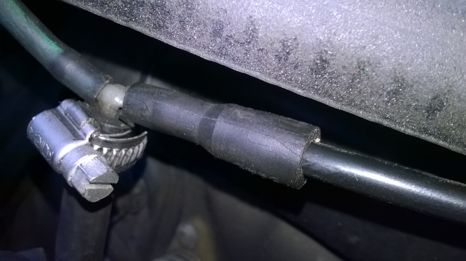

Dann noch ein wenig Sichtprüfung Motorraum und dann ein angebrochenes T-Stück gefunden
Kucken hier: atstck.thumb.jpg.4ef9fa4880f23a4062dc30adf70cd3d6.jpg
Die Leitung an der Spritzwand oben / Dichtung zur Motorhaube
Hatte zum Glück noch ein T-Stück aus einer Wischwasserleitung. Modifiziert und rein damit.
Frage: Kann dieser Bruch (mit) zu dem unrunden Lauf des Motors bis hin zu Zündaussetzern führen? So richtig begriffen habe ich das Unterdrucksystem immer noch nicht. Werde ich es jemals :confused::rolleyes:

Eigentlich kein Wunder nachdem der gröbste Wartungsstau nebst Unterdruckleckage beseitigt wurde....:rolleyes:
Jetzt vielleicht noch den Zündzeitpunkt kontrollieren lassen.
Wartungsstau finde ich nicht. Ende 2013 gewechselt und immer nur die Cabrio-Saigon genutzt... Hmmmmh
Aber so ein kleiner Bruch im Unterdruck so eine große Wirkung?!
Vielleicht kapiere ich das mal...
