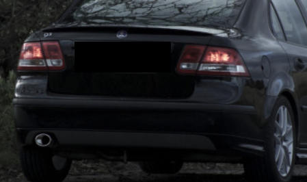

So, habe mich inzwischen mal unters Auto gewagt und den Endtopf probehalber angehalten.
Und siehe da, obwohl er doch etwas anders geformt ist, passt er grundsätzlich in den Hohlraum hinein.
Rohrdurchmesser passte auch (60 mm außen), da hatte ich keine Luste mehr auf Rücksendung, Neubestellung, warten...
Und nachdem ich den Tipp von Fabi3112 (#11) beim Lesen noch für verrückt hielt, habe ich es dann genauso gemacht.
Stoßstange ausgeschnitten und Topf verbaut, sieht gar nicht so schlecht aus.
