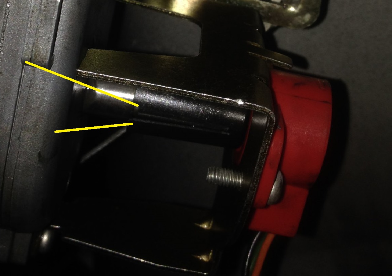

Und da um eine Idee gebeten wurde, mach Dir die Mühe u baue den Verdeckdeckelantrieb aus, betrachte das rote Poti genau, nach deinem Bildern sieht es so aus als sei es verdreht montiert, der Plastikfuss ist gespreitzt!, dieses deutet meist auf falsches aufsetzen, der Poti wird ähnlich eines alten Radioknopf geführt.
Du könntest zuvor etwas probieren, ...da dieser Poti Langlöcher hat, die beiden Schrauben mal lösen u Poti verdrehen, spätestens jetzt sollte eine Veränderung im Bewegungsablauf zu bemerken sein, dann weiter siehe oben!

Poti scheint nicht richtig zu sitzen es ist noch eine Hülse zwischen Poti u Gestänge

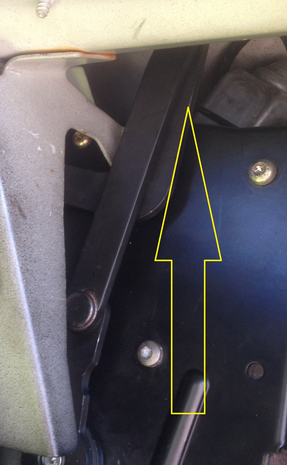

das Umlenkgestänge sitzt soo richtig, wenn Deckel zu u Seile gezogen
zw 12 u 13 Uhr

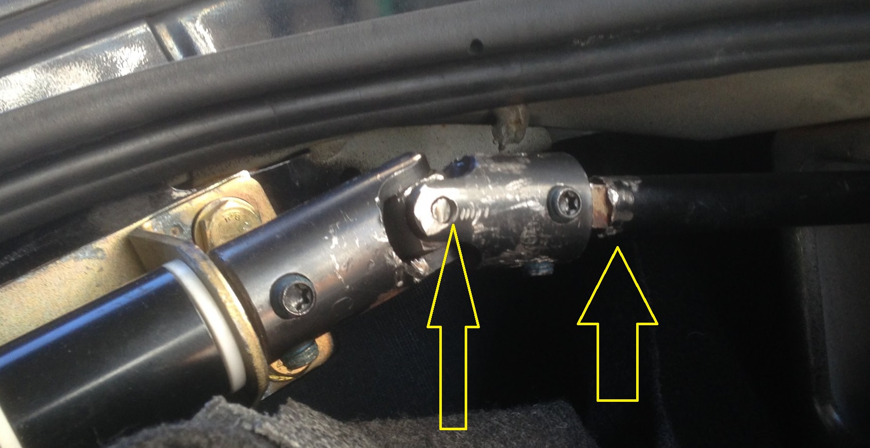

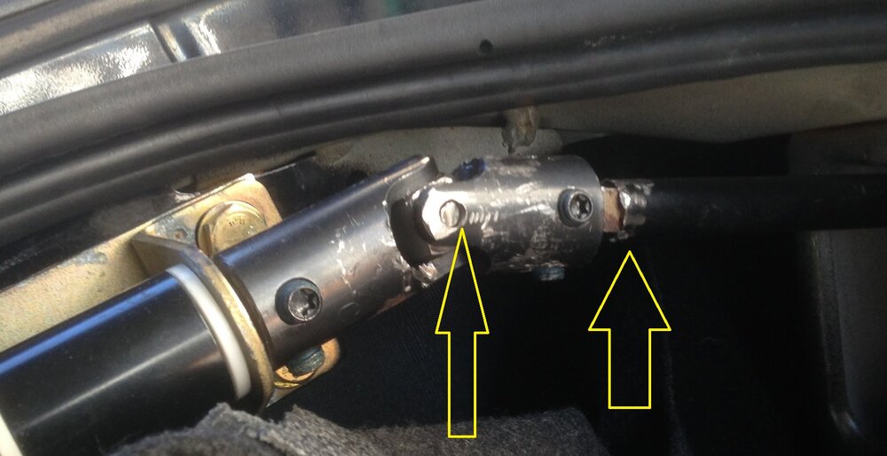

nur hier habe ich bedenken, vierkant wurde nachgearbeitet u könnte verdreht sein, so könnte es passieren das der Deckel nicht ganz senkrecht steht.
Auch das Gelenk könnte frischer aussehen!
[ATTACH]114519[/ATTACH]
Hülse gehört dazu [ATTACH]114527[/ATTACH]
[ATTACH]114521[/ATTACH]
Vierkant sieht zwar vermurkst aus ist aber gerade, Kreuzgelenk hat Spuren ist aber gängig und nicht viel spiel, funktioniert hat das Dach ja als ich ihn gekauft habe, Deckel ging zwar nie ganz auf aber das war halt dem Spiel im Kreuzgelenk zuzuschreiben
