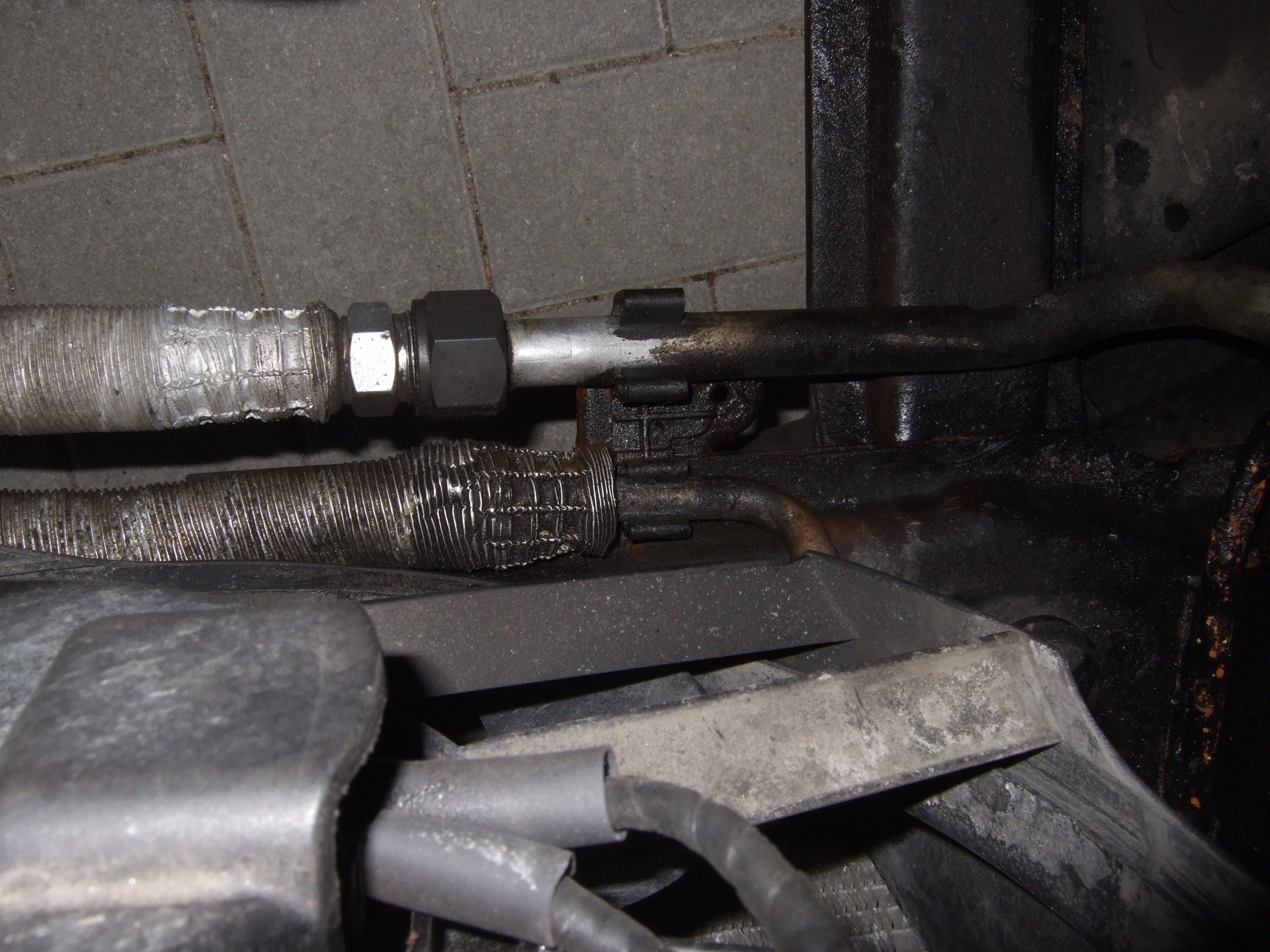

Dass das vor einem Jahr gefüllt wurde, heißt ja noch lange nicht, dass nun noch genug ist, die Anlagen werden gerne auch mal undicht, bei meinem 902 war's die Leitung vom Kompressor zum Kondensator unter dem Kühler..Wenn's da ölig ist, ist das ein Zeichen...
Für eine durchgerostete Servolenkungsleitung? :tongue:
Hilft nix, ab zum Service, ggf. einem der auch mit Gas abdrücken kann und nicht nur auf Vakuum prüft. Einige Undichtigkeiten ziehen sich nämlich bei Unterdruck zu, die Anlage ist aber befüllt unter Überdruck!
Nö, war schon die Klimaleitung gemeint. Durch das Kompressoröl war die Stelle erkennbar schon längere Zeit leicht ölfeucht, obwohl die Anlage noch funktionierte. Hätte auch gedacht, dass das Gas lange bevor Öl austreten kann, weg ist - war aber nicht so.

Wo ich das Foto so sehe... Das Kabel hinter dem linken Scheinwerfer ist ölfeucht. Aber die Leitungen im Bereich der Trocknerflasche und auch der Kondensator sind trocken... Werde dann wohl erstmal die Anlage ableuchten die Tage, geht ja fix. Wobei ich es komisch finde dass die Klima nur sporadisch nicht funktioniert. Würde die Klima auch automatisch abgeschaltet wenn zb die Öl bzw Motor temp aufgrund eines schadhaften Thermostat oder Tempfühler zu hoch zu sein scheint?
