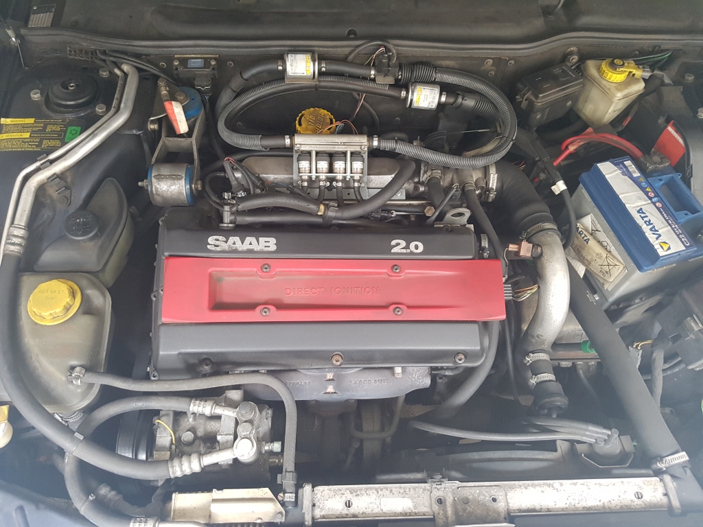

Aber nen Bildchen hab ich dann auch mal...da wird sich bald auch was ändern. Hab beim Commander Samco Kühlwasserschläuche bestellt. Schwarze, war ne Sonderbestellung, solche "Fehlfarben" hat er ja normalerweise nicht :hahaha:
An die Fehlfarben wird er sich gewöhnen...
Er braucht sich das ja auch nicht angucken :tongue:
