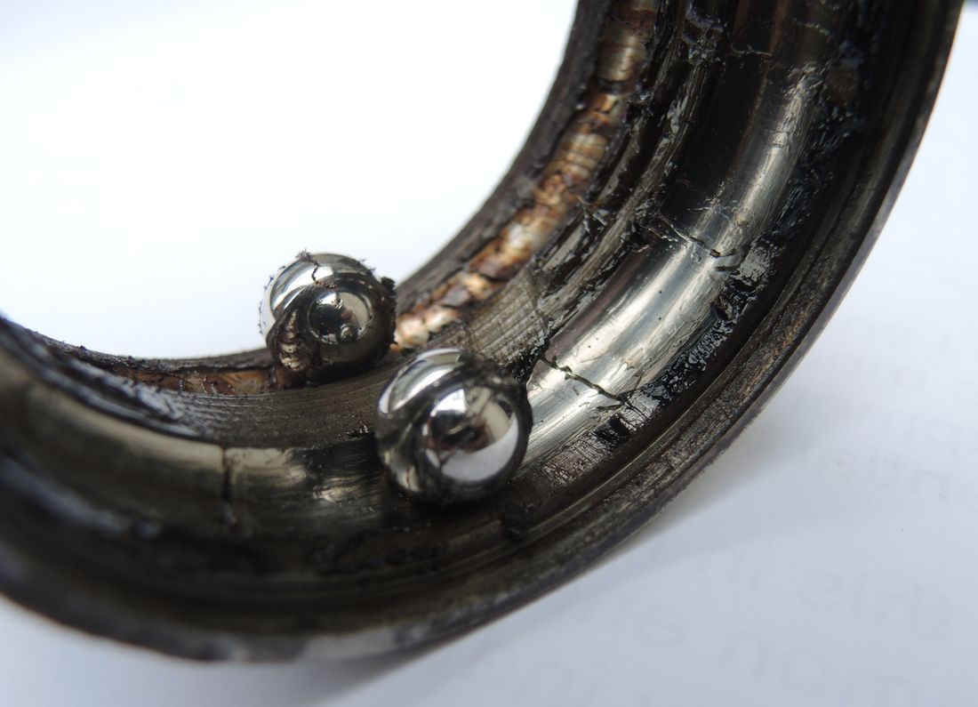

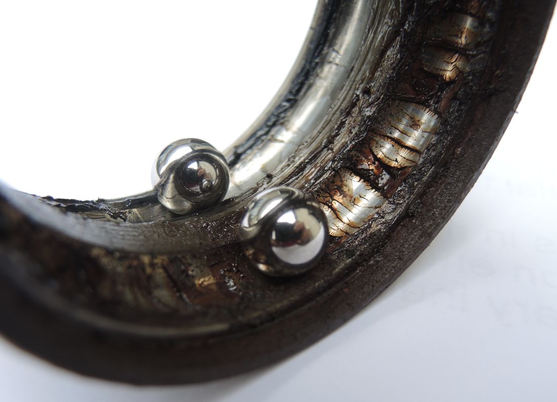

Also was sagt(e) Saab? Öffnung des Sicherungsringes nach unten! Und wenn man sich das Lager anschaut, dann scheint das auf den zweiten Blick auch Sinn zu machen. Ist die Öffnung nicht genau unten, so kann dort hinter dem Sicherungsring Wasser stehen bleiben. Und das Lager hat beidseitig Abdichtscheiben, die als eine Art Labyrinth arbeiten. Nur wenn da Wasser steht, dann zieht dieses Labyrinth immer Wasser in seinen Spalt statt es abzuschleudern. Und entsprechend sah das Lager auch aus.
Die innere Lauffläche, mit schön rostbraunem Fett und die Außenkante und Aufnahme der Dichtscheibe vom Rost gut angefressen:
Und dagegen die Außenseite, Fett noch schwarz und die Kante z.T. sogar noch blank:

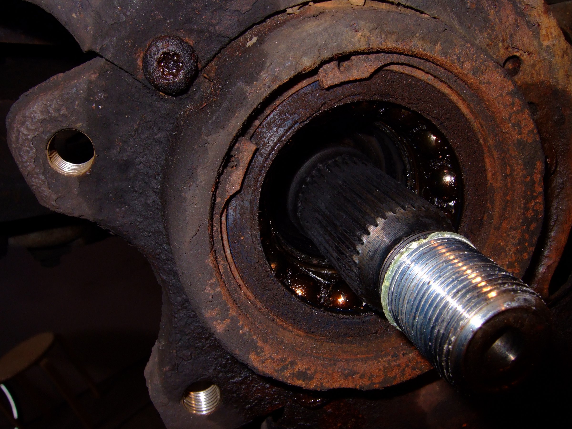

So sah es an meinem 9-5 aus - ob das noch original war, kann ich nicht nachvollziehen:
Leider musste ich damals noch das Lager in der örtlichen Busbude einpressen lassen, die haben die Öffnung auch irgendwo schräg oben hingelegt - und ich hab es damals so gelassen.
Ich kann also immer mal Zustandsberichte abgeben - aktuell nach 2 Jahren und 40 Tkm noch unauffällig. Wie lange hat es denn bei dir gedauert, bis es wieder anfing zu brummen?
Beim nächsten Mal würde ich es aber auch, wie von Saab gefordert, mit der Öffnung nach unten einbauen, allerdings bleibt dann Wasser in der dann unten nicht ausgfüllten Nut für den Ring stehen... Mein Ring ging aber leicht raus.
