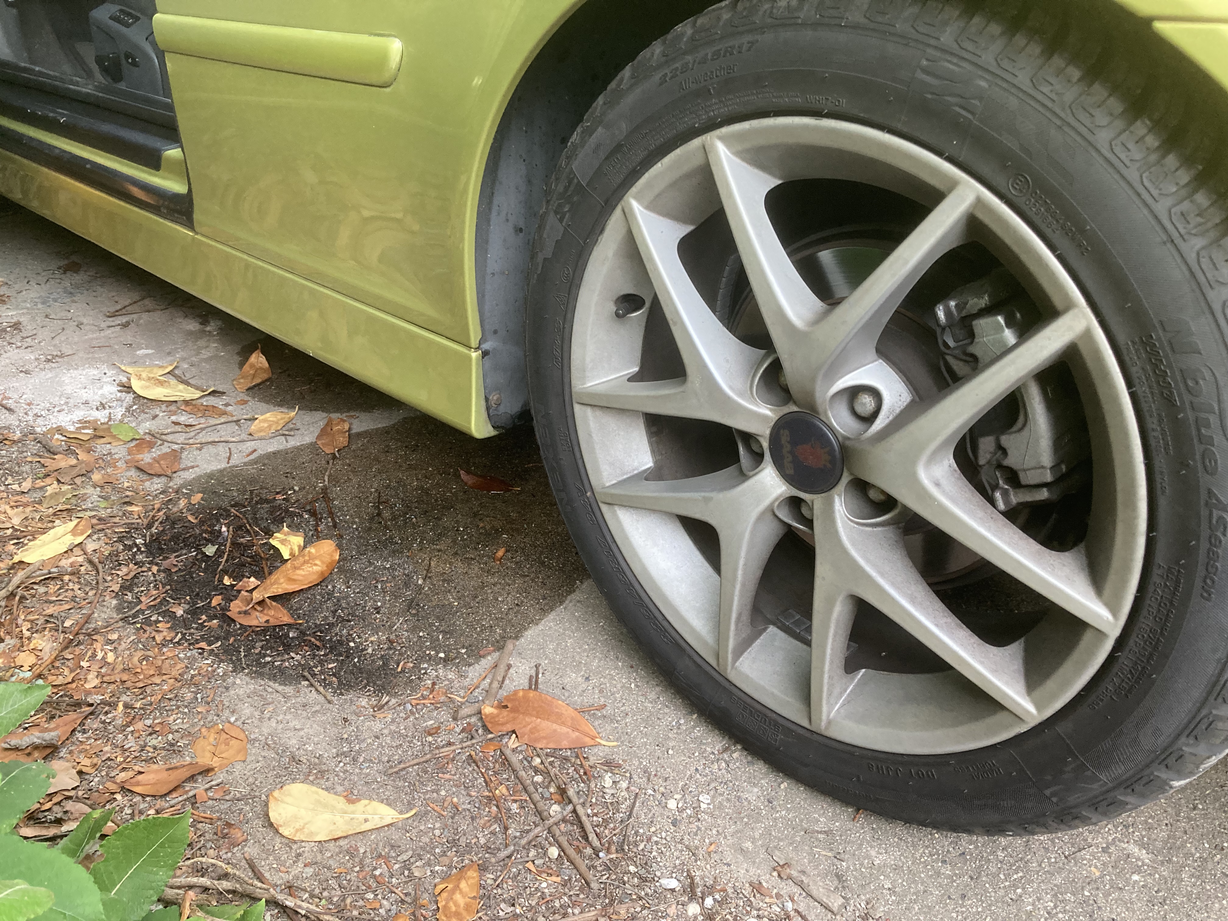

Hi,
nach meinem letzten Post habe ich erstmal das gemacht, für was ich heute eher von Arbeit gegangen bin. Ich bin mit meinen Kindern ins Freibad. Die Meute muss in Ihren Ferien ja auch beschäftigt werden. Und als wir anschließend nach Hause kamen, war auch klar, warum das Verdeck nicht schließt. Neben den Auto hat sich ein nasser Fleck gebildet und relativ schnell war klar, das es sich hierbei um Hydrauliköl handelt.
Anschließend versucht, dass Dach manuell zu schließen, so wie es im Handbuch beschrieben ist, um zwischenzeitlich an Punkt 5 grandios zu scheitern. Erst als wir die Verriegelungshacken im Kofferaum nach hinten gezogen haben anstatt wie im Handbuch beschrieben nach vorn zu schieben, konnten wir die Verdeckabdeckung öffnen und das Verdeck erfolgreich manuell verschließen. Vielleicht ist das bei japanischen Autos auch andersrum, schließlich fahren sie dort ja auch auf der anderen Seite :-)
Was für ein Tag, denn heute ist an dem Auto auch noch ein anderer Fehler aufgetreten. Dazu aber einen extra Threat.
P.S. hat jemand von euch vielleicht ein Lösung erarbeitet, wie man den Hydraulikölstand prüfen kann, ohne die ganze Verkleidung auf der rechten Kofferaumseite zu lösen zu müssen?
Und die Lache habe ich nach dem Foto auch mit Katzenstreu bedeckt, eingekehrt und anschließend eine Pappe darunter gelegt.
Bearbeitet von Winckler

Naja, bei dem Ölverlust erübrigt sich die Kontrolle und nachfüllen wohl. Da wird links eine Leitung oder Zylinder massiv undicht sein.
