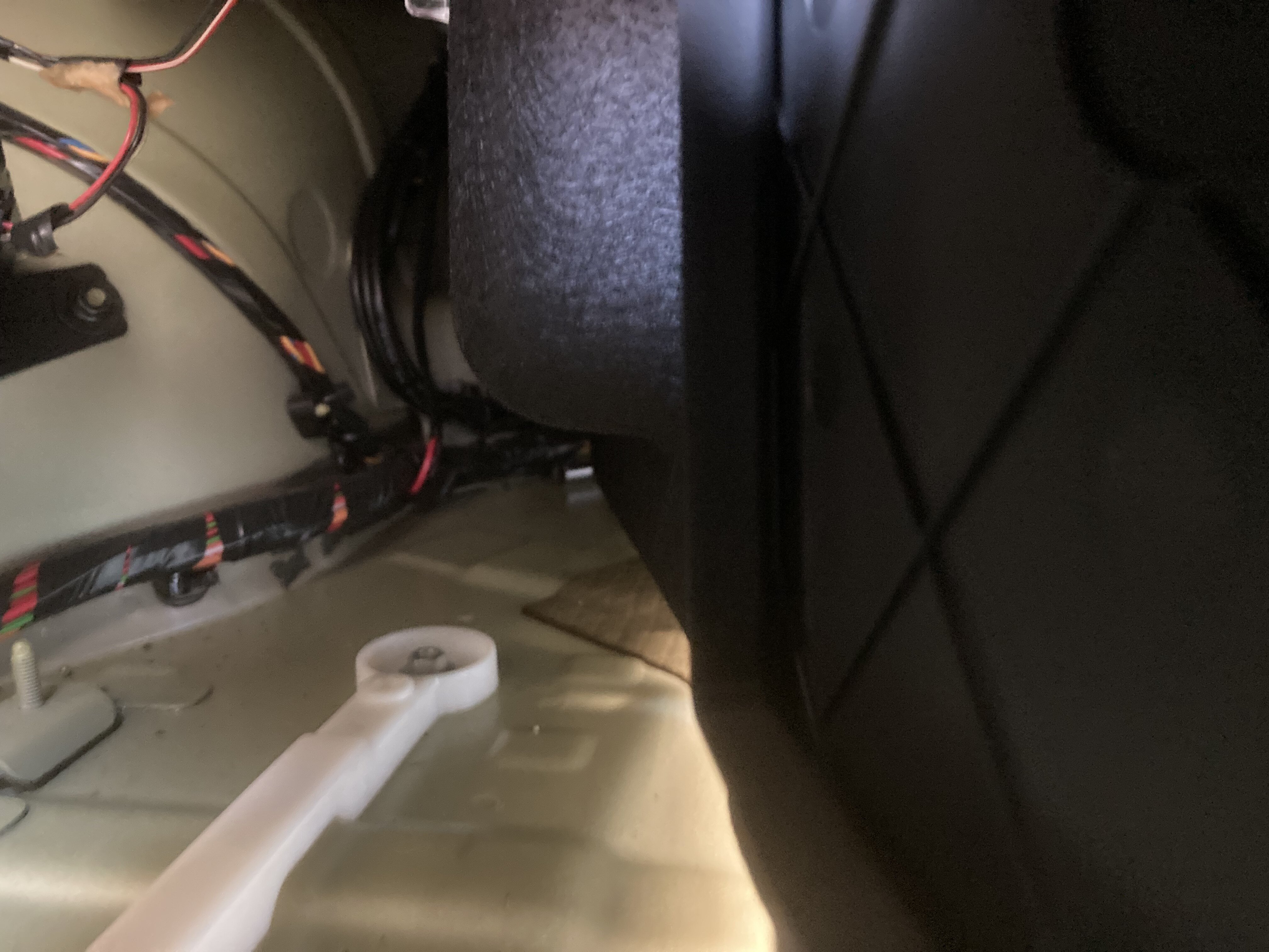

Ich habe heute abend versucht, die Leckage zu finden. Es ist beim Versuch geblieben. Bei der reinen Sichtprüfung konnte ich keine Leckage finden,. Heute ist mir aber erst aufgefallen, vieviel Schläuche diese Fahrzeug hat. Und diese sind teilweise zusammen mit Kabeln und Seilzügen verlegt, was die Sache nicht einfacher macht.
Das Hydrauliköl war auch (zusammen mit ein wenig Motoröl, welches aus der vom Vorbesitzer wohl immer mitgeführten Flasche ausgelaufen ist, welche wohl nicht ganz zu war. Dabei verbraucht das Auto kaum Öl) in der Ölwanne. Diese habe ich letzten Donnerstag mit gereingt, nach dem ich das Verdeck manuel verschlossen habe. Die Wanne war heute noch trocken.
Zuerst habe ich im Verdeckkasten nach eine Undichtigkeit gesucht und nichts gefunden. Daher habe ich die Kofferaumverkleidungen recht und links demontiert. Auf beiden Seiten war Hydrauliköl. Hinter der Verkleidung in der Mitte war es trocken.
Ich meinte am Donnerstag, beim manuellen Schließen ein "Fatschen" auf der linken Seite zu hören. Daher vermute ich, dass die Leckage auf der linken Seite ist.
Wie könnte ich jetzt bei der weiteren Suche vorgehen? Muss wieder Öl in den Behälter und versuchen, die Pumpe zum laufen zu bringen, damit ich Druck auf die Leitungen bekomme?
Sollte die hintere Kofferaumverkleidung demontiert werden, weil die Leckage auch da sein könnte? Wie geht diese auszubauen?
IMG_0744.thumb.JPG.a8e56c792b90ed93e5239a22699724e4.JPGIMG_0746.JPG.0bed03eba936df94ab6911e5d9f5ea60.JPG
