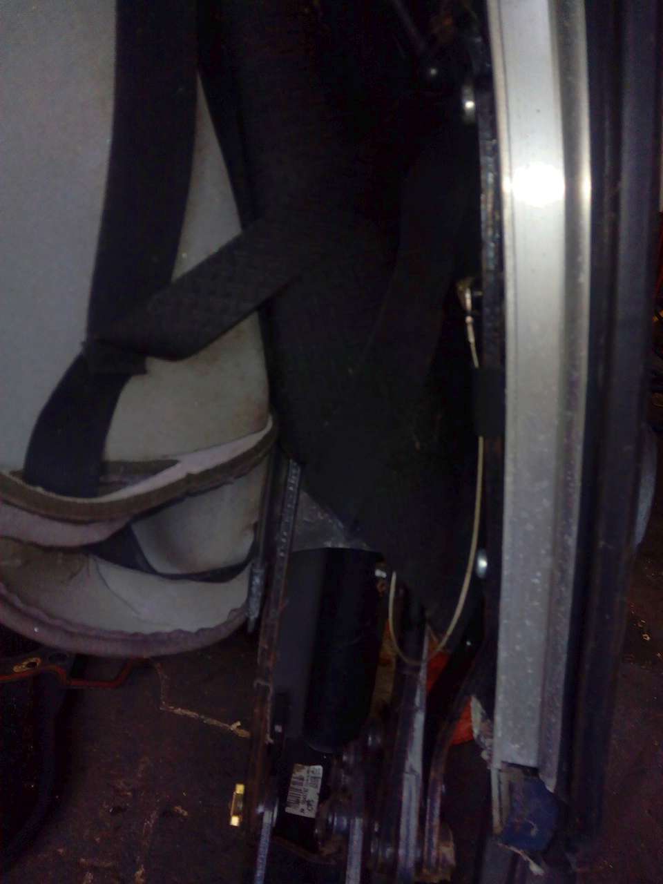

Bei uns ist es so dass der Deckel normal läuft, aber dann im unteren Bereich das gefaltete Tuch (Innenhimmel) des hochgefahrenen 5. Spriegels streift. Da bleibt er quasi ein wenig hängen und wenn dann "genug" Druck durch den Antrieb aufgebaut ist schlägt er in der Endlage auf. Also nochmal genau beobachten, am besten mit 2. Mann / Frau. Und wenn dem so ist läuft auf jeden Fall der Scherstift Gefahr zu brechen :-(

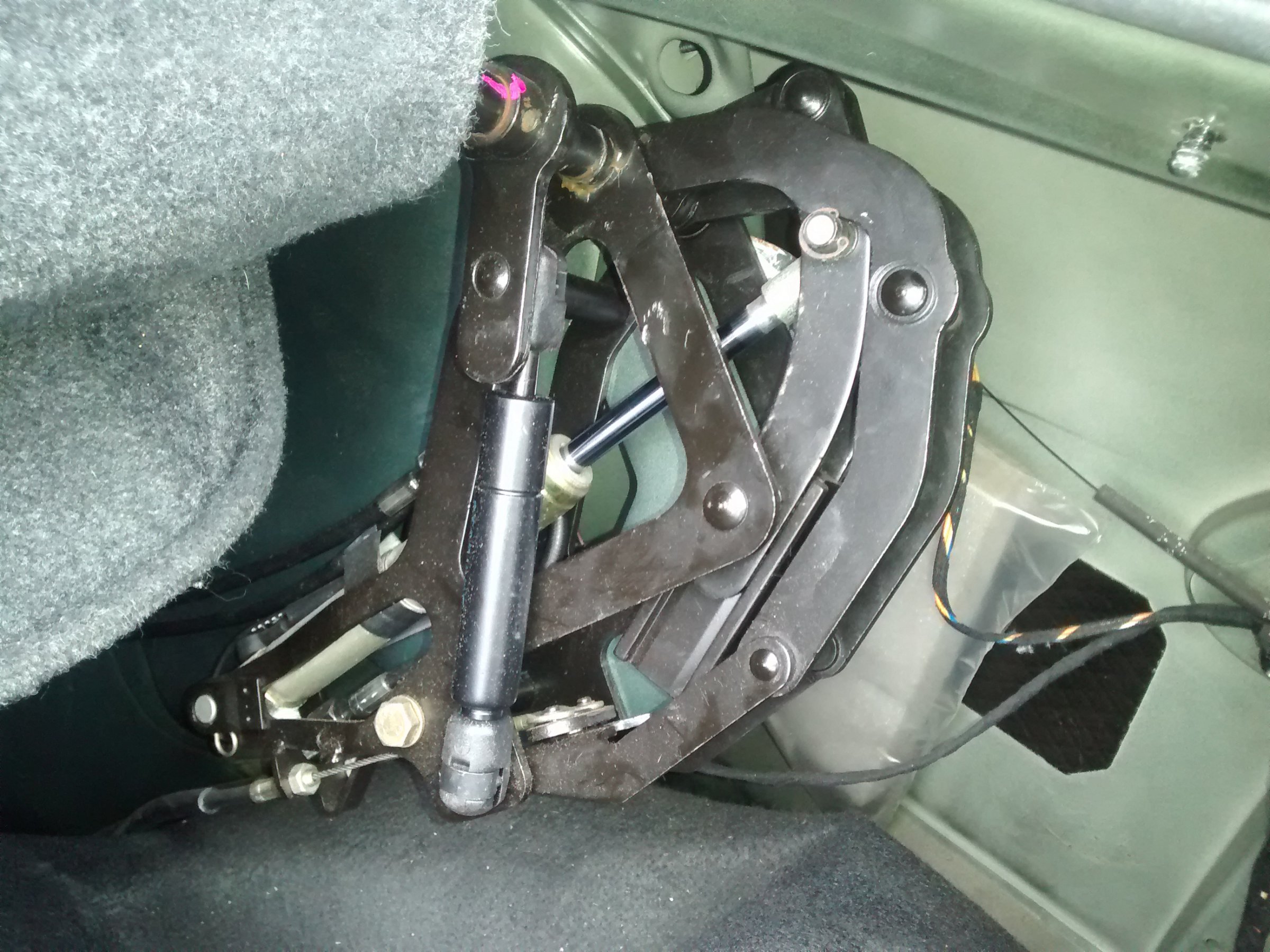

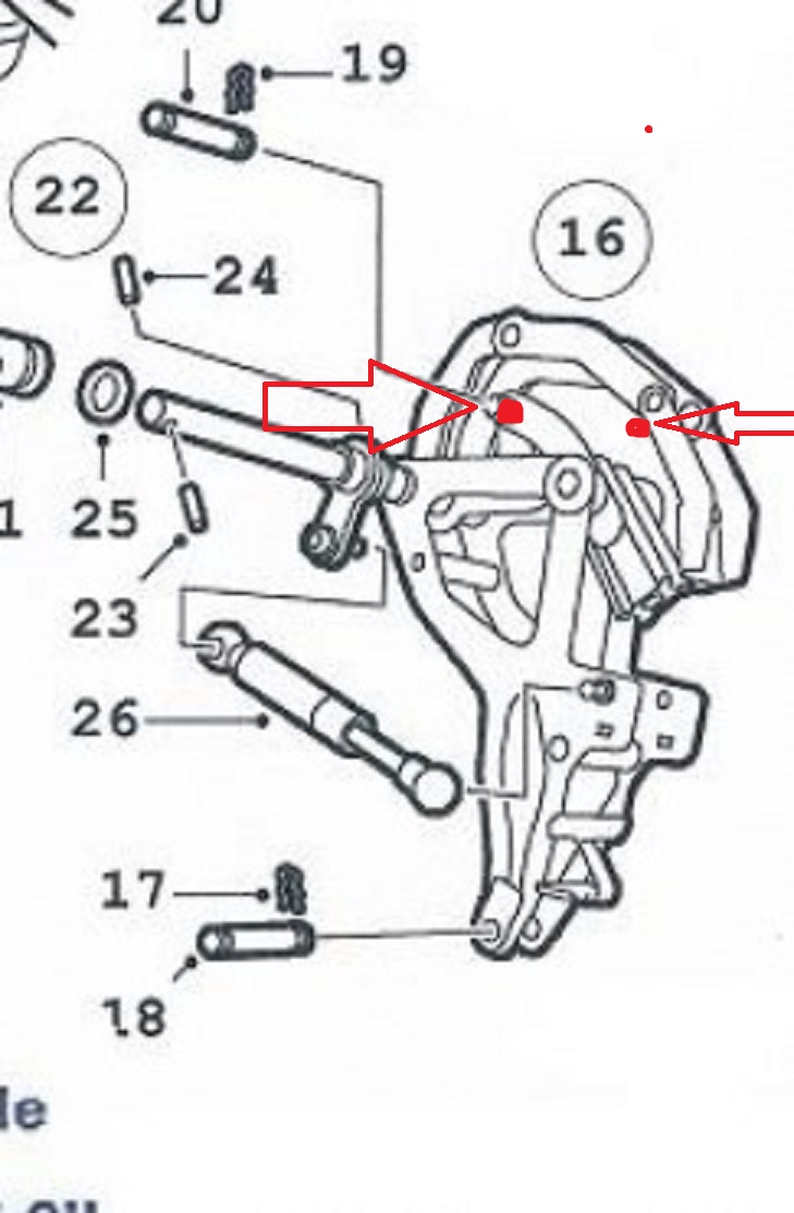

weitere Möglichkeit: die Notentrieglung ist nicht vollständig in Ihre Endlage gebracht!
Bild anbei, wie das Hebelwerk geschlossen zu stehen hat. Beide roten Punkte stehen zusammen,
Schon mal geschaut, warum sich der Innenhimmel nicht korrekt faltet?
jepp, weil die Gummies ausgeleiert sind und ich noch keine Zeit gefunden haben dabei zu gehen :-). Ich aber seit 6 Jahren unverändert
bis es mal richtig an den Ohren reißt u dann?????????asdf:biggrin::ciao:
Das glaube ich Dir unbesehen.......ist auch gut so!!;-))
[ATTACH]115381[/ATTACH]
Er schlägt nicht an, sondern saust zu schnell runter. Mit dem Stift hast du recht, aber den habe ich mittlerweile gegen einen Scherstift getauscht, null Spiel. Aber darum ging es ja nicht. In der Stellung geschlossen ist die Gasfeder ganz zusammengefahren, also auf Druck. Er steht dabei fast senkrecht. Das mit der Notentriegelung werde ich mal kontrollieren (oder war ich damit nun garnicht gemeint?). Vielleicht schaffe ich es nachher ein Bild und Video zu machen, muss ertsmal noch zurück ins Büro...
Bei hydraulischen Antrieben ist es üblich die Geschwindigkeit durch Blenden zu drosseln. Die können einstellbar sein oder auch fest in Anschlussfittinge oder Ventilblock integriert sein. Daher meine Frage an [mention=10526]Atlas[/mention] , ob da schon mal was an den Leitungen gemacht wurde.
So steht der Verdeckantrieb wenn der Deckel unten ist, müsste doch i.O. sein?
