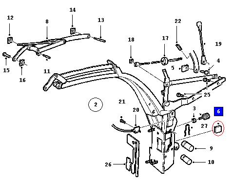

[mention=10526]Atlas[/mention]: Stimmt, sehen aus wie ein U. Bei mir sind geschätzt 2-3mm dicke Gummis drauf. Das kann ich aber morgen noch messen wenn es dir hilft.
Könnte es nicht sein, dass ein Vorbesitzer diese Gummis aufgeklebt hatte? Schwedenteile sagte mir, dass da keine drauf sind.
hier zu sehen?
Sehe da jetzt nicht wirklich was.
Teilenummer 5110465
Nr.6 meinen wir beide

Teilenummer 5110465

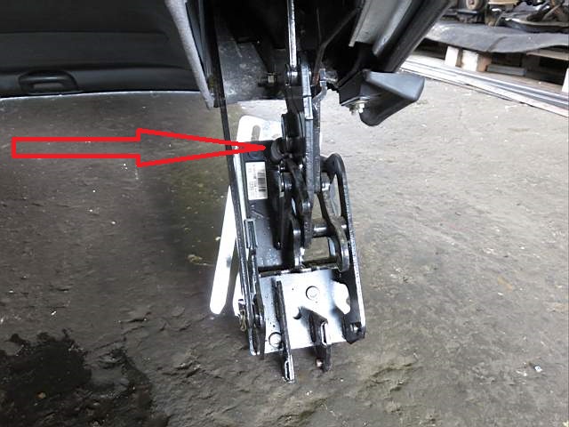

eure Nr 6 ist dieses Teil
Nein der Puffer den du da mit einen Pfeil zeigst, ist rund und ist nicht der Puffer den wir meinen.

ahhhhhhhh shit, habe ich übersehen, du meinst das Ding im roten Kreis, war in klein nicht wirklich gut zu sehen.
Wer ist Achim und was für ein umgebautes Verdeck?
Ja den Gummi den du meinst ist die 27

und daher sagte ich eben die Nummer die du meinst :ciao: 27 und ich halt die 6, aber nun ist ja alles geklärt und die Welt ist wieder schön mit einen leisen Verdeck und keiner dreht sich hoffentlich nicht mehr um wenn ich es öffne.
