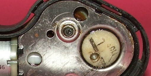

Angeregt dadurch, dass das Thema hier gerade wieder auf dem Tisch ist, habe ich heute auch einen Motor aus einem 9-3I auseinandergenommen, den ich bei einer Schlachtung mal weggelegt hatte und der nur ganz kurz lief und dann immer stehen blieb.
Als Ursache stellte sich heraus, dass das große gelblichweiße Zahnrad in der Metallabdeckplatte unheimlich fest saß und sich nur mit Gewalt drehen ließ:
Die Öffnung im Deckblech habe ich mit Schleifleinen soweit nachgearbeitet und anschl. geglättet, dass das Zahnrad nun wieder leicht läuft.
Außerdem waren der Kollektor verdreckt und seine Rillen zugesetzt - das habe ich wie beschrieben gesäubert und mit 800er abgezogen.

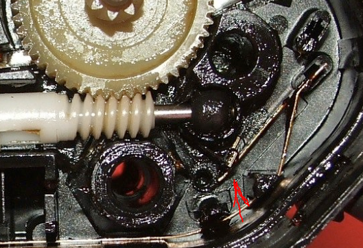

Nach dem Zusammenbau lief der Motor dann leicht, aber das Weiterlaufen bis zur Ruhestellung funktionierte nicht (mehr).
Als Ursache stellte sich heraus, dass der kleine Kontakt, der das gewährleisten soll, wohl beim Saubermachen etwas verbogen war, so dass an der gezeigten Stelle kein Kontakt mehr bestand:
Vorsichtiges Nachbiegen hat auch dieses Problem behoben.

Nicht ganz. Es ist der Kontakt, den ich im 2. Foto in #27 mit dem Pfeil gekennzeichnet habe. Der wird durch das ganz kleine Zahnrädchen nach der festgelegten Anzahl der Motorumdrehungen geöffnet, so dass der Motor stehenbleibt. Das ist (durch die Übersetzung) aber immer genau am Ende der nächsten Wischerbewegung der Fall, so dass nur der angefangene Zyklus zuende gefahren wird.
Ja, habe ich genau so gemeint. Aufgrund der Übersetzung des Getriebes zwischen Wischerwelle und dem kleinen Zahnrad, dass den Kontakt abhebt hat der Zyklus aber 2 Wischbewegunhen, zumindest wenn ich richtig gezählt habe.
Der Kontakt verbindet den Wischermotor mit Dauerplus, der Strom würde ohne Diode auch zur Waschwasserpumpe zurück Flüssen, sodass diese auch bis zum Ende des Zyklus pumpen würde.
