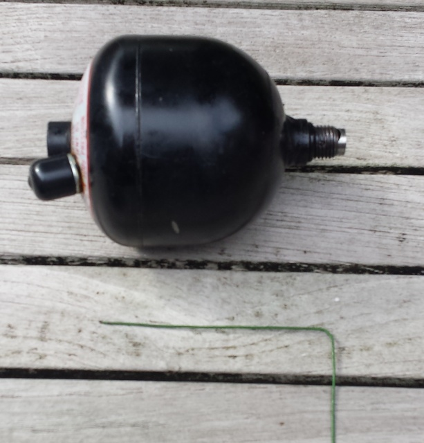

Mein 'Selbstversuch':
Druckspeicher Mitte 2014 umgebaut, gut 10km damit gefahren, nach dem Neustart im Frühjahr 'tot', sofort beide Bremswarnleuchten beim Tritt aufs Pedal an, dann wieder aus, beim nächsten Bremsvorgang wieder an, usw.
Aus Schlachtfahrzeug ausgebaut, Alter und Laufleistung unbekannt:
Bei dem besteht also noch Hoffnung.
