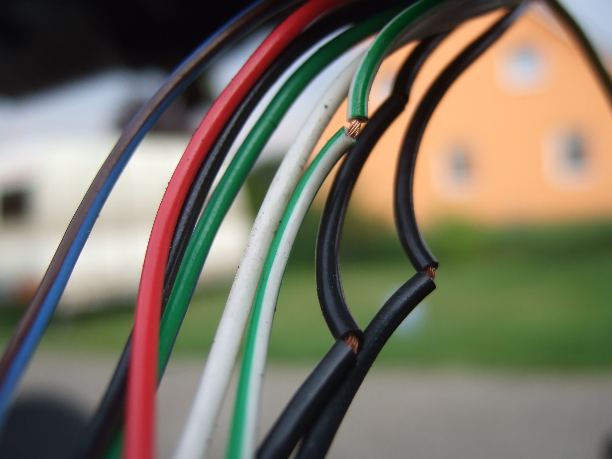

Lass dich nicht bange machen. Meiner sah auch so aus:
Hatte aber die 3. Bremsleuchte zuerst betroffen.
Ich hab es 2012 auch so wie du gemacht - bis heute funktioniert es...
[ATTACH]116054[/ATTACH]
Könnte mein Kabelbaum sein, ist wohl überall die gleiche Stelle :)
Wobei die Saab da ja relativ brauchbar zu sein scheinen. Wenn ich mir ansehe, wie früh es die bayrischen Wagen der Kollegen erwischte. Naja, wenn man sich die Leitungen anschaut, dann sieht man, dass das flexibel, aber nicht hochflexibel ist. Und wenn dann irgendwann die Weichmacher aus der Isolation entfleucht sind, dann passiert eben das übliche.
