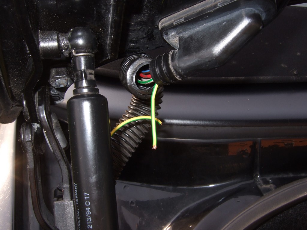

Hier die Bilder
http://uploads.tapatalk-cdn.com/20160827/adc6d595991acf6dfdd9044c84eac8e0.jpg
http://uploads.tapatalk-cdn.com/20160827/51ff9159be85b47786c8e4d736c5536d.jpg
http://uploads.tapatalk-cdn.com/20160827/895977eae050bc5464df2b11d4e4ef76.jpg
Sent from my iPhone using Tapatalk
Sieht aus, als wäre der zu dick oder der dünner Hals zu kurz und er würde sich an der Verschraubung weghebeln?

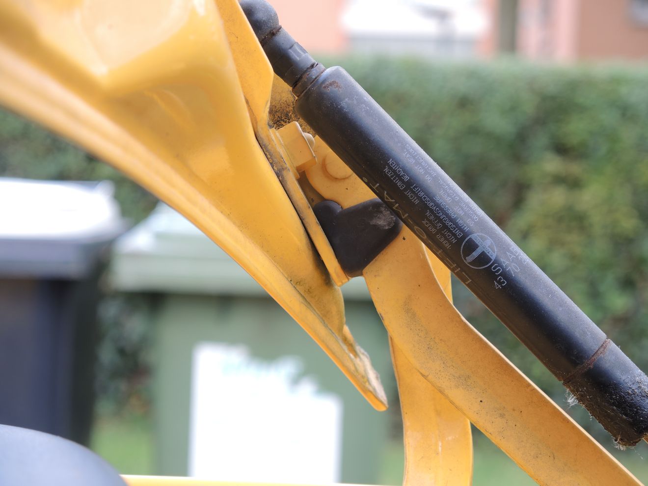

So sieht es bei meinem (original) aus:
So ist es patapaya, die gelieferten Gasdämpfer von der Deutschen Firma die Saab teile verkauft sind falsch. Deine sind an der Aufnahme etwas länger und von der Bauform des Zylinders etwas dünner.

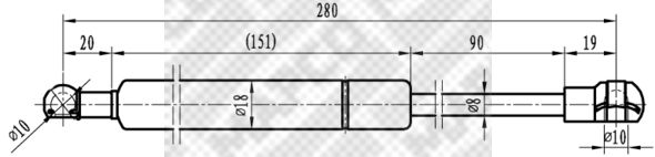

Die abgebildete Nummer in Bild 1 (5878) entspricht aber der Skandix Nummer für Dämpfer Cabrio mit Spoiler.
Ohne Spoiler hat die Endnummer 5877 und sollte sich nur in der Federrate unterscheiden.

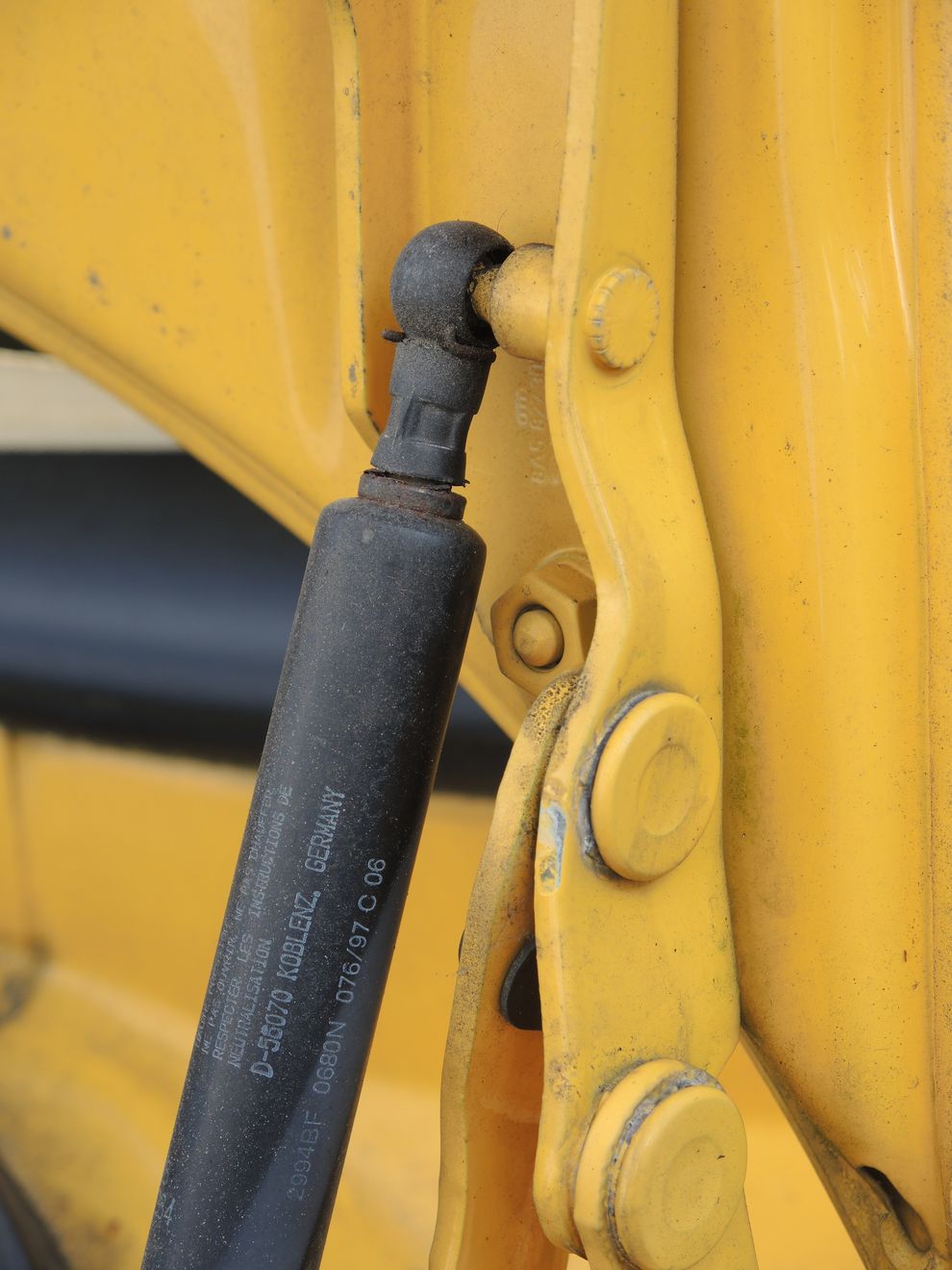

Fehlen die Anschlagdämpfer? So sieht das bei mir aus wenn man genau von der Mitte zwischen den Scharnieren drauf schaut.
und von schräg hinten, da bleibt noch genug Luft bei mir:
Ja, die sind bei meinem nicht da. Bzw. ich hatte nie welche.
Erstaunlich. Dann hat das mit den etwas dünneren alten Dämpfern wohl haarscharf gepasst, oder? Aber das erklärt das dann wohl schon. Wie sehen denn die Anschlagstellen aus? Breit gedengelt?

Es gibt von SAAB 2 Teilenummern
SAAB: 4854758
SAAB: 4854741
Vielleicht kann jemand im EPC mal nachschauen, welche die richtige ist.
http://www.schwedenteile.de/gasfeder-fuer-saab-original-ersatzteil-oe-nr-4854741-p-30720.html
Bearbeitet von KSR9519
Unter der ersten Nummer finde ich den Zusatz "Äußere Sportausstattung" und "Viggen"……
Unter der zweiten Nummer finde ich keine weitere Bezeichnung……

Mit den alten hat es geklappt weil die dünner waren und die nicht gegen die schraube Anstoß. Ich habe jetzt diese Stoper bestellt und neue Gasdämpfer.
Ich glaube das bei dem 900II und den 9,3 die Heckklappe genau gleich sein muss. Bei meinem 900II sah auf jedem fall alles gleich aus und die Heckklappe ging genau so weit auf wie beim 9,3.
Ok Thomas,
Ich glaube aber mit den Stoper wird das problem gelöst
