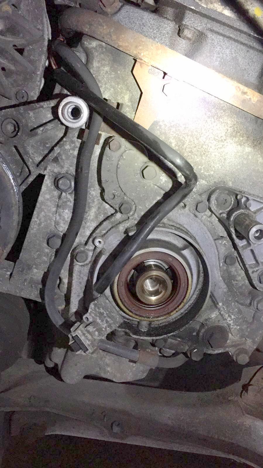

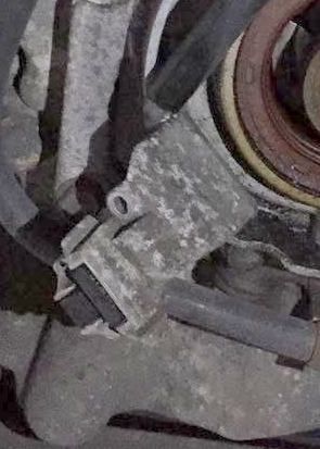

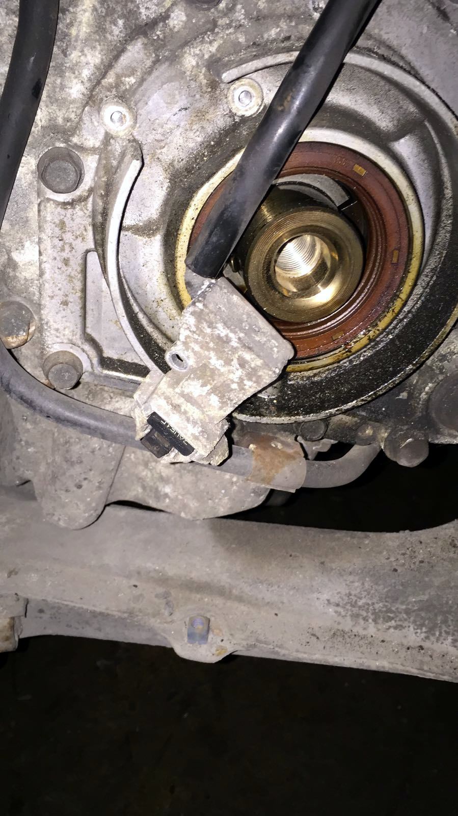

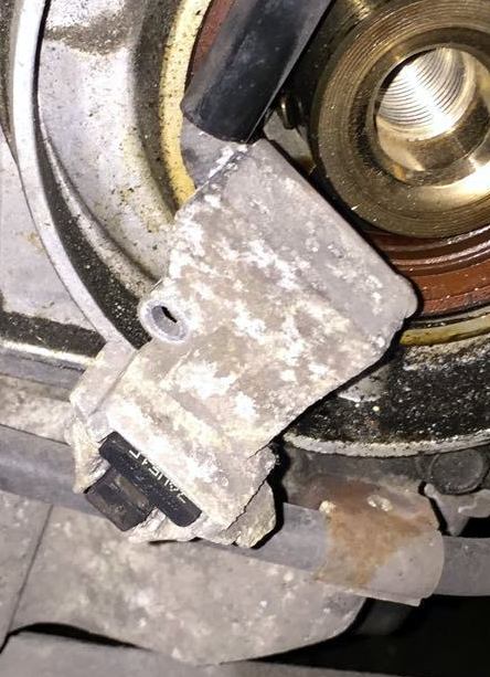

moin, moin, bei meiner saabine ist der sensor /impulsgeber kurbelwelle inne mäse. saabine sprang nicht mehr an. nun such ich den passenden ersatzsensor. wer kann mir nen tip geben, wo ich so ein teil günstig herbekomme. ich finde nur runde sensoren, aber das teil ist eckig, was an meiner kiste zu finden ist. ist das eventuell nur ein gehäuse, was man öffnen könnte? hab schon bei polarparts geschaut und auch nur runde entdeckt.
mein saab ist bj 1992, ohne turbo, mit einfacher klimaanlage. im kfzschein steht 9116 328001
bin für jeden hinweis dankbar.
Könnte das die 'Innerei sein?
Hier habe ich ein Gebrauchtteil gefunden.
hat grosse ähnlichkeit mit meinem, kenne selber nur die fotos, die mir mein schrauber zugemailt hat. danke für die tipps. elferink in den nl ist ein sehr guter tip. die scheinen ahnung zu haben. obwohl meiner im juli 1992 zugelassen wurde und das 92iger modell ist, scheint da noch viel technik vom 1991iger drinnzustecken.
