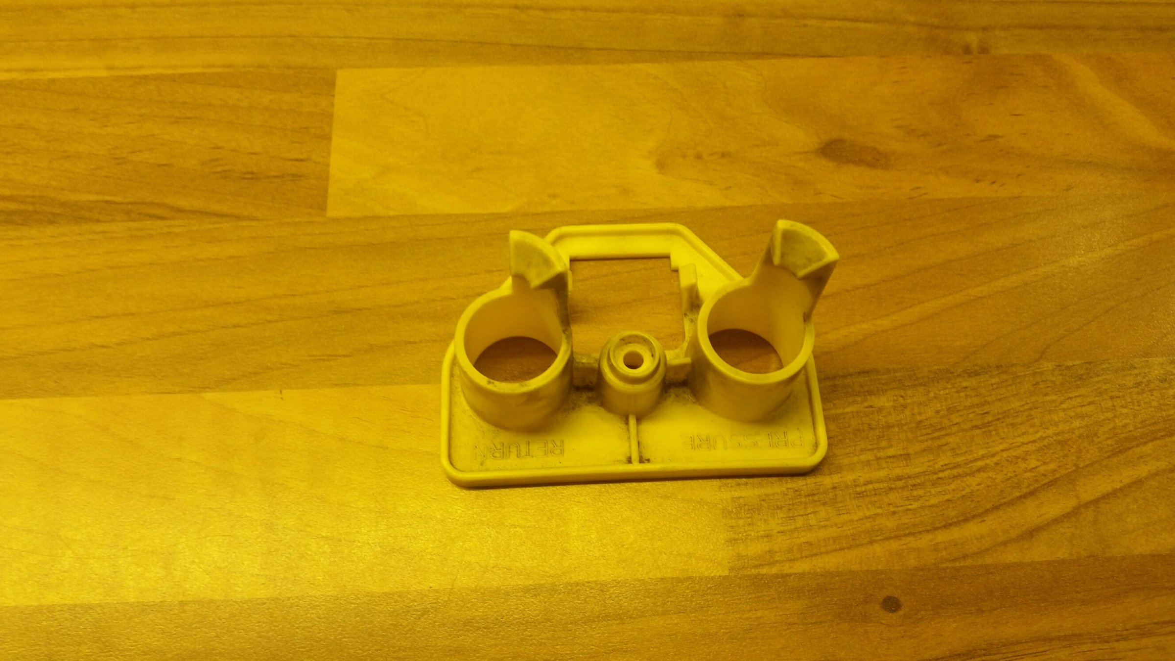

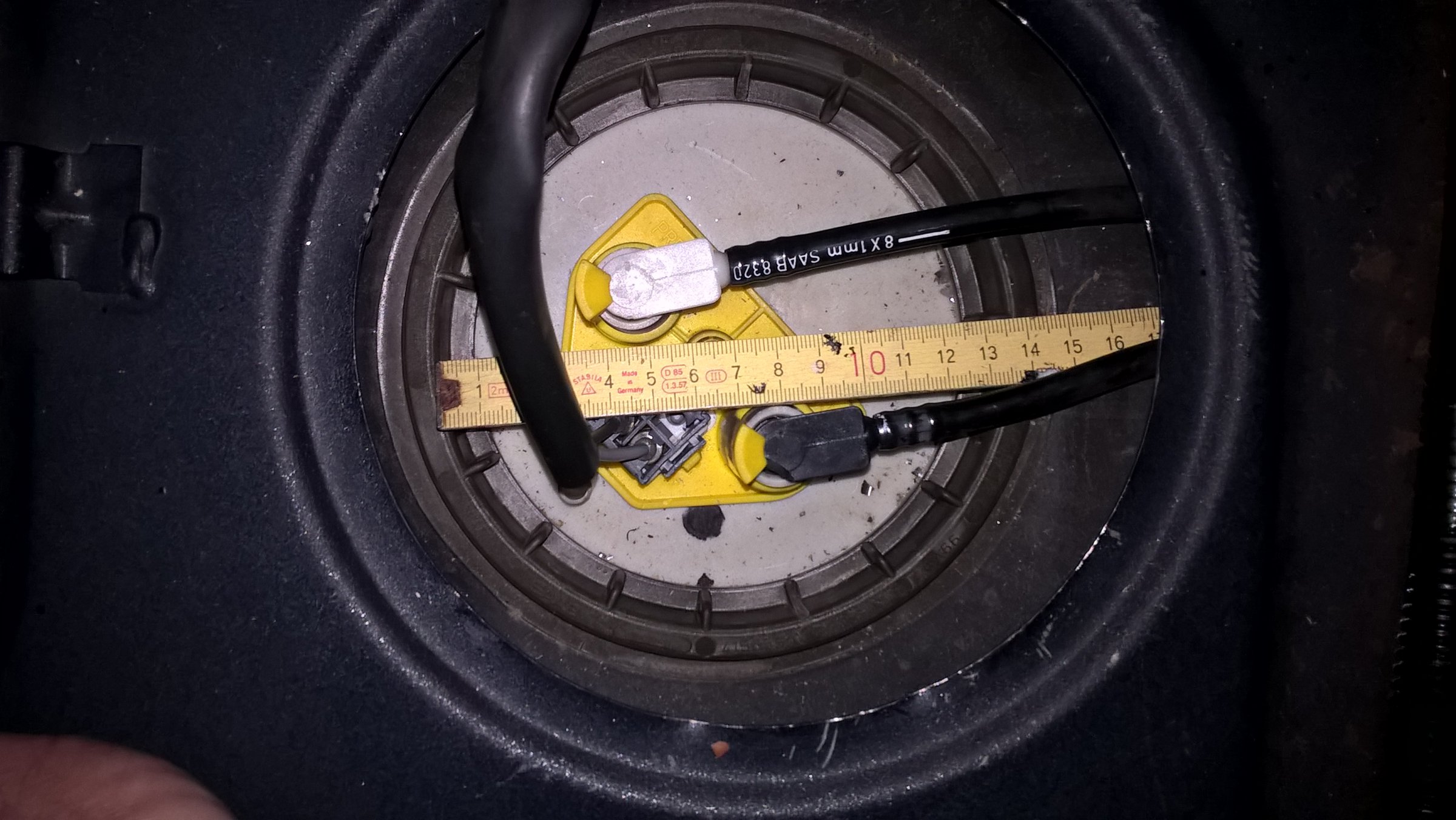

WP_20160829_22_53_52_Pro.thumb.jpg.fdf666aebe1314b195935d022132e5a2.jpg Hallo mir ist beim Tausch der Benzinpumpe eine Sicherungsnase der Druckleitung (siehe Bild gelber Halter) gebrochen. Hat jemand einen Tipp, wo man den beziehen kann, Sk...ort kann nicht helfen

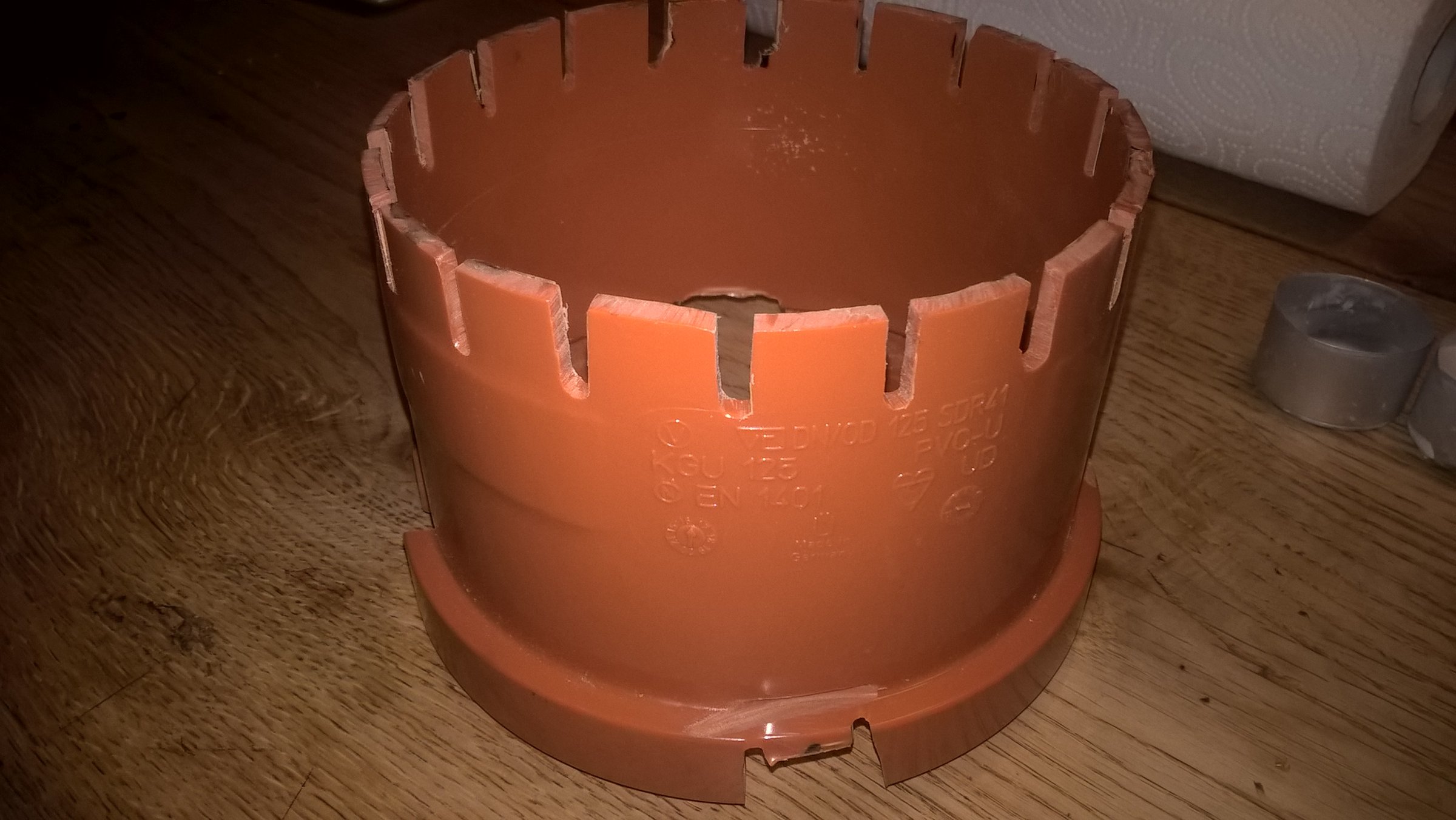

hab den mit Forum-Tipp und dadurch selbstgebauten KG-Rohr Werkzeug ganz einfach gelöst bekommen. Pumpe ist schon wieder drin. Auf Wunsch kann ich gerne ein Bild machen und einstellen. Das Rohrstück hat keine 3€ gekostet und die Schlitze hab ich mit der Flex eingeschnitten

ohne Sicherungsklipp drückt der Pumpendruck die Druckleitung immer wieder raus! Grosse Sauerei...

saab900turbo hat das hier schön erklärt (und gezeigt).
WP_20160831_22_20_11_Pro.thumb.jpg.d44e7aefea811f6190713e2744a31141.jpg WP_20160831_22_20_19_Pro.thumb.jpg.4aec45c413b922236d0ca6cf0f6ac5f0.jpg WP_20160831_22_20_39_Pro.thumb.jpg.fcd93a745e6b2b321202b1eaa103e467.jpg

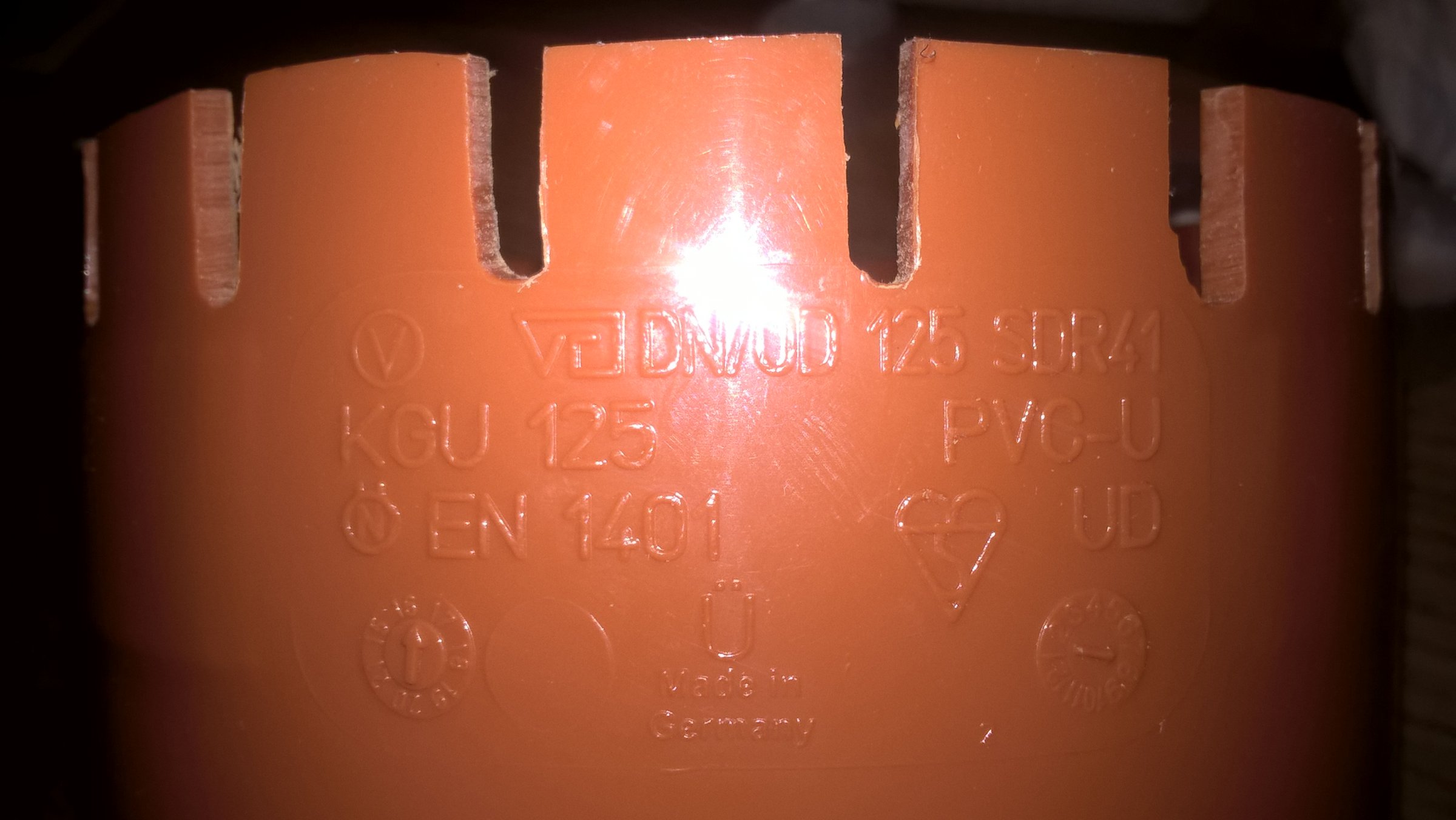

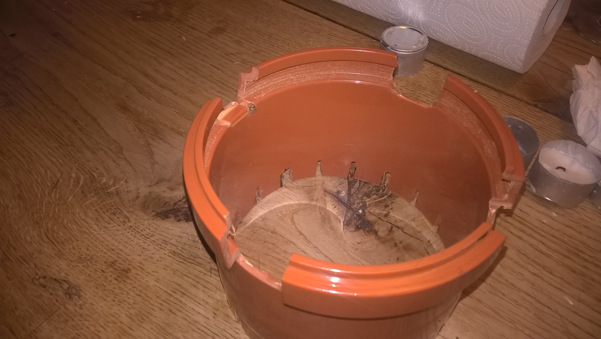

Doppelmuffe KG125 eine Seite abgeschnitten.Schnittkante mit 18 Schlitzen versehen und Rand mit 4 Öffnungen versehen, in die das Radkreuz kommt.Kosten 3€ 15min Arbeit.Funktioniert tadellos

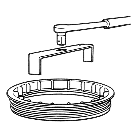

Das Originalwerkzeug ist etwas simpler und leicht selbst zu machen:
Bügel in passender Breite und Stärke biegen & 19er Nuss in die Mitte schweissen
das hätte ich krumm gekriegt
kann nur flexen nicht schweißen...
Ein Schlosser um die Ecke (z.B.) macht das für Kleingeld in die Kaffeekasse.
Wozu die Nuss ? Vierkantloch 1/2" tut's doch!
Oder runde Bohrung, Schraube rein und gut anknallen, notfalls noch kontern
