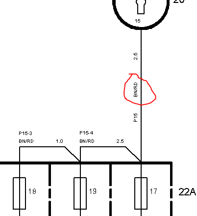

habe heute im Rahmen meiner Arbeiten am 94er Cabrio mit erschrecken feststellen müssen, dass min. ein Kabel - zum Zündschloss führend - stark in Mitleidenschaft gezogen ist.
Kabelfarbe: rot/braun
Jemand aus dem Kopf eine Ahnung zu welchen Verbraucher das Kabel führt?

Wenn das das 94 auch die Klemme 15 war, dann geht das wohl zu den Sicherungen F17 (15A), F18 (10A) und 19 (15A) im Sicherungskasten links im Armaturenbrett. So wie das Kabel aussieht hat es aber wohl zwischen drin einen Kurzen gegen Masse.
[mention=4477]KSR9519[/mention]: Moment, 94er Cabrio - das ist üblicherweise 901, wie du mit deinem Link wohl dachtest. 900II begann mit MJ95, aber Bj ist hier wohl schon 94 und doch schon ein 900II.

Klemmenbezeichnung ja, die sind nicht nur bei Saab gleich. :rolleyes: Aber nicht die Kabelfarben. Die sind selbst beim 900II zwischen 94 und 95 (lt. Schaltplan) nochmal unterschiedlich.
Oder kam die Ader aus B, dann wohl direkt zum DICE. Puh, ohne Sicherung? Also diese Schaltpläne vom 902, ...
Na na, du warst auch schon mal besser drauf :rolleyes: - wo ist das kompliziert:
? :biggrin:
Das nicht, das ist der Teil, den ich ganz oben schon schrieb. In einem anderen Plan habe ich aber eine direkte Verbindung von B vom Zündschloss zum DICE gefunden. Auch rot und braun.
War auch nicht ernst gemeint.
Sieht doch hier aber so aus, als wäre das an 15 gemeint - sonst wär das Foto nicht nötig gewesen und irreführend...
oder in B fehlte schon der Kontakt. Ist jetzt an dem nächsten Oliver mal Rückmeldung zu geben.
Nerven halt manchmal die Fehler, Mehrdeutigkeiten in den Plänen, fehlende Querverweise, ...

[mention=2503]Flemming[/mention]: Gibts in deinem WIS denn einen ICE-Schaltplan für MJ 95? In meinem fehlt der, die von dir erwähnte bn/rd-Verbindung von B an Pin 65 des ICE ist aber in dem späteren Plan eingezeichnet - wenn nicht verbastelt (und bei MJ95 identisch) aber am Querschnitt zu unterscheiden: an B 1,0, an 15 2,5 mm².

Findet sich bei mir schon im 94er Plan vom ICE. Aber B an Pin 65. Elende Pläne, sag ich nur.
Plan aus dem WIS? Ich hab den Verdacht, dass (bei meinem) da bei der Installation manche Abbildungen verlorengehen - da erscheint dann einfach nur das Saab-Logo, so wie hier beim 94er und 95er ICE-Plan.

Wie [mention=2503]Flemming[/mention] schon schreibt, fehlt die Klemme "B" auf dem Bild, da das Kabel schon aus der Steckverbindung gezogen ist.
Wann der Schaden entstanden ist kann ich leider nicht sagen auch noch nichts bzgl. des Schadensausmaß. Habe das Kabel zunächst soweit auf den ersten Blick ersichtlich verfolgt. Sieht leider nicht gut aus.
dann würde ich mal als nächstes am Stecker des ICE nachsehen, ob das beschädigte Kabel dort ankommt.
ok, werde ich morgen checken und mich zurückmelden.
