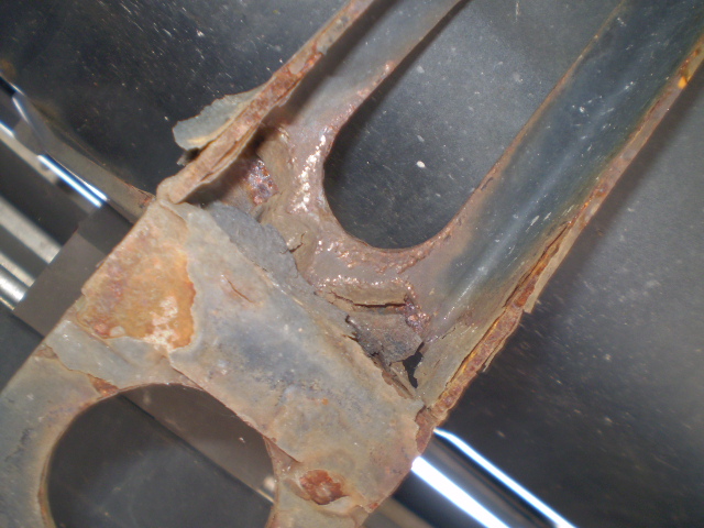

Dreh- und Angelpunkt ist nach meiner Ansicht immer der mögliche Restrost. Ist davon noch was übrig, dann immer mit Owatrol aufbauen, das versiegelt nun mal den Restrost am Besten, dann muss man aber wegen Durchtrocknung viel Zeit mitbringen (auch ein wichtiger Faktor). So wie ich meine Achse beurteilt habe, war das der einzig vernünftige Weg. Wenn gesandstrahlt wird, also Achse raus, führen zig Wege nach Rom. Dann muss aber auch sichergestellt sein, dass beim Sandstrahlen wirklich gut gearbeitet wurde. Oft wird hier auch nicht alles an Rost erwischt.

Ja, so steht es immer da. Meine Erfahrung sagt aber, dass das völlige Durchtrocknen gar nicht unbedingt nötig ist. Weil ich 3in1 auch für die Konservierung der Daily Driver zwischendurch benutze, ist da manchmal wenig Zeit, und es hat sich gezeigt, dass das Streichen auf noch nicht durchgetrockentes Owatrol (nach 1-2 h) hinsichtlich Schutz oder Haltbarkeit keine negativen Auswirkungen hat.
Dass das kein Problem darstellen sollte, zeigt auch, dass in den Anwendungshinweisen das Mischen mit Owatrol zwar nicht empfohlen, aber explizit erwähnt wird: "Verwenden Sie Brantho Korrux 3in1 unverdünnt. ... Pinselstriche sind leider nicht vermeidbar. Auch die Beigabe von Verdünnung oder Owatrol Öl vermindert diese nicht wesentlich, sorgt aber für deutlich längere Trocknungszeiten."
Alternativ als Grundierung Ovagrundol oder Owatrol CIP, die bereits Owatrol enthalten, verwenden - die Farbunterschiede erleichtern es dann zusätzlich, zu erkennen, ob die Schichten deckend aufgebracht sind (mache ich i.d.R. auch bei 3in1 mit grau und schwarz).
