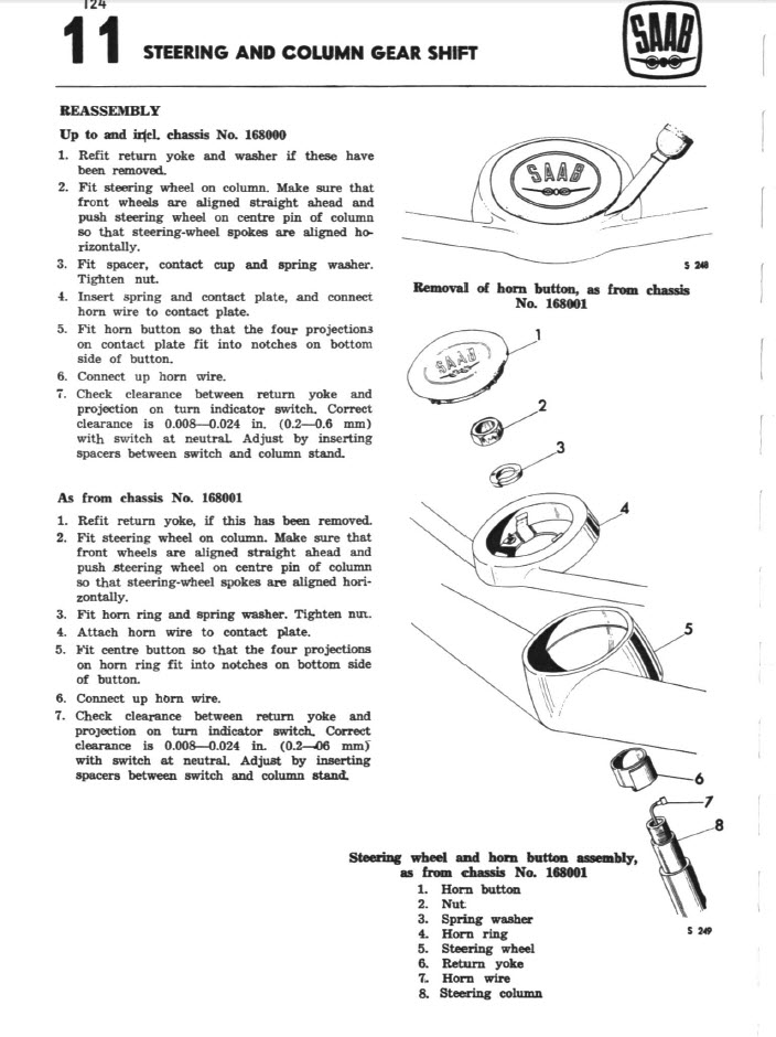

Hat einer von euch evtl eine Zeichnung, oder Bilder auf denen die Teile der Hupe des Monte Carlo Lenkrad zu sehen sein?
Ich würde die Hupe in meinem 96 doch ganz gerne mal in Betrieb nehmen, habe aber den Eindruck, dass da Teile fehlen :rolleyes:

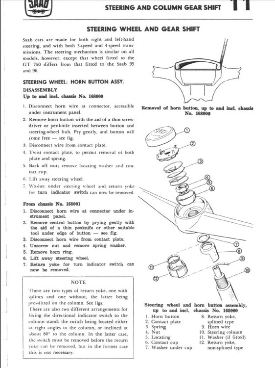

Danke, aber da fehlt die Hupenmechanik komplett :frown:

Genau - und die Explosionszeichnung zeigt auch exakt die Teile, die auf dem Foto von [mention=4565]SAABOTÖR[/mention] zu sehen sind

Vermutlich soll doch beim Drücken des Hupknopfs die „Contact plate“ auf den „Contact cup“ (nach #5) gedrückt werden um Massekontakt herzustellen. Die Feder, die die beiden Teile auseinanderhält, sieht aber auch nach Metall aus.
Irgendwie fehlt mir in meiner Vorstellung da noch ein isolierendes Element um Dauergehupe zu verhindern. :hmmmm:

So, kurze Auflösung....
Nach dem ich die Funktion dann doch auch mal mit "drauf schaun und verstehen" kapiert habe :rolleyes: (Die Hupe ist Masse geschaltet... ), völlig irritiert festgestellt habe, dass die Lenksäule, über welche eigentlich der Massekontakt hergestellt werden soll, elektrisch komplett von Masse isoliert war (ist mir ein völliges Rätsel wie das sein kann, die ist doch nicht in Gummi gelagert), ich Masse auf die Lenksäule gelegt habe und die zusätzlich dazu beiden völlig toten Hupen gegen neue getauscht habe hupt der Kleine auch endlich :rolleyes::biggrin:
