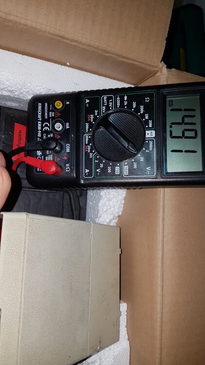

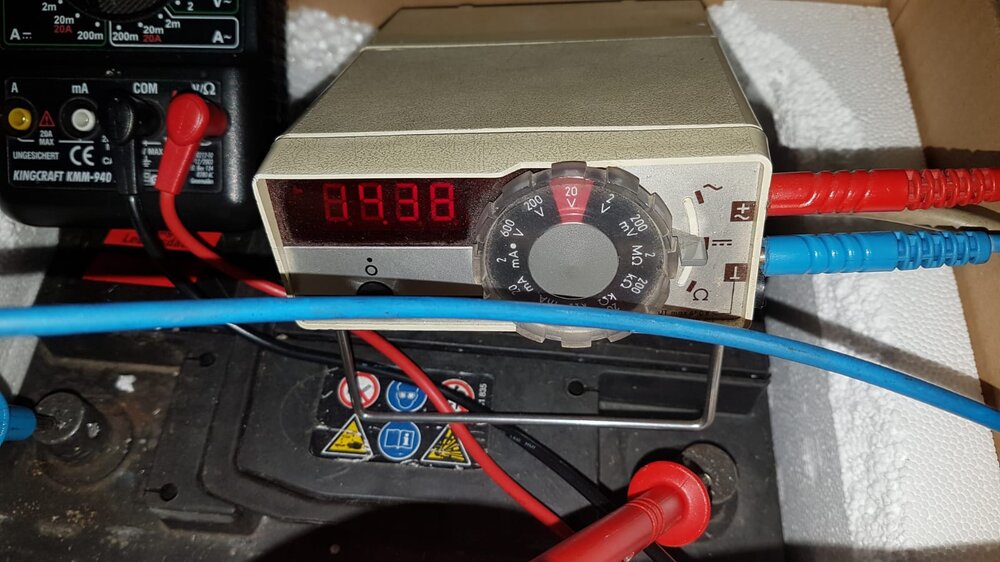

Jetzt muss ich noch was los werden. Gestern die alte Berga geladen, kam auf 13,4 Volt. Heut am Morgen wollte ich wissen, wie die Ladung nun ist. Sie ist ausgebaut und ruht im Keller bei ca. 17 Grad. Sie hat jetzt plötzlich eine Ladung von 14,3 Volt. Mir fehlt jetzt eine plausible Erklärung
Eine voll geladene und beruhigte Starterbatterie hat 12,7 Volt; sagen wir mit ein paar Meßungenauigkeiten um 13 Volt; insofern können 14,3 Volt nur eine Fehlmessung sein.
Ich hab ein supergutes digitales (Siemens) Gossen-Labormessberät. Das ist kein Messfehler. Gerade mit einem 1,5 Volt Akku und einem Labornetzteil gegen gecheckt. Hat die Säureüberschuss?
Edit: Jetzt hab ich sie sogar mit einer H7 Lampe 5 Min. gestresst, die Spannung ging auf 14,2 Volt während des Betriebs runter. Nach 20 Min. Ruhephase geht sie wieder auf knapp 14,3 Volt hoch. Sie hält diese Spannung konstant. Hab sie sogar ein paar Mal mit einer riesen Wasserpumpenzange kurzgeschlossen... ordentlicher Funkenflug, sie hält diese Spannung konstant.
Bearbeitet von RainerW
14,2V unter Last? Ein 12V Blei-Akku? No way!
Auch ich würde hier zwingend mit einem zweiten Multimeter, gern auch einem für 5€, ran gehen.
IMG-20181104-WA0003.thumb.jpg.297053e0c4703d2236ecf686065f07f3.jpg IMG-20181104-WA0002.thumb.jpg.6a216db2dcfa09aee7b8c4fca598c8e8.jpg Tja. Bin ja selbst verunsichert. Kenne ich so auch nicht.
