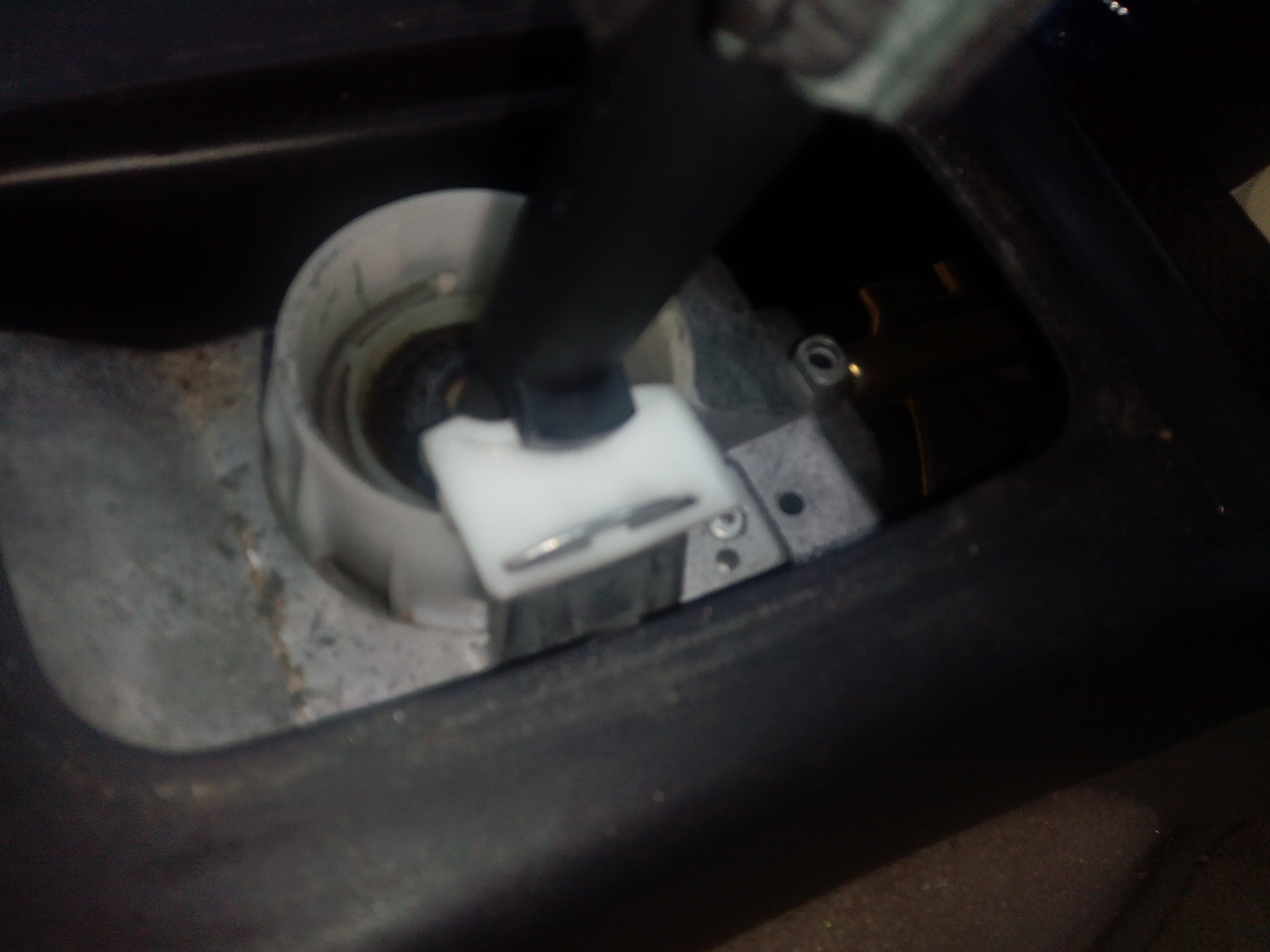

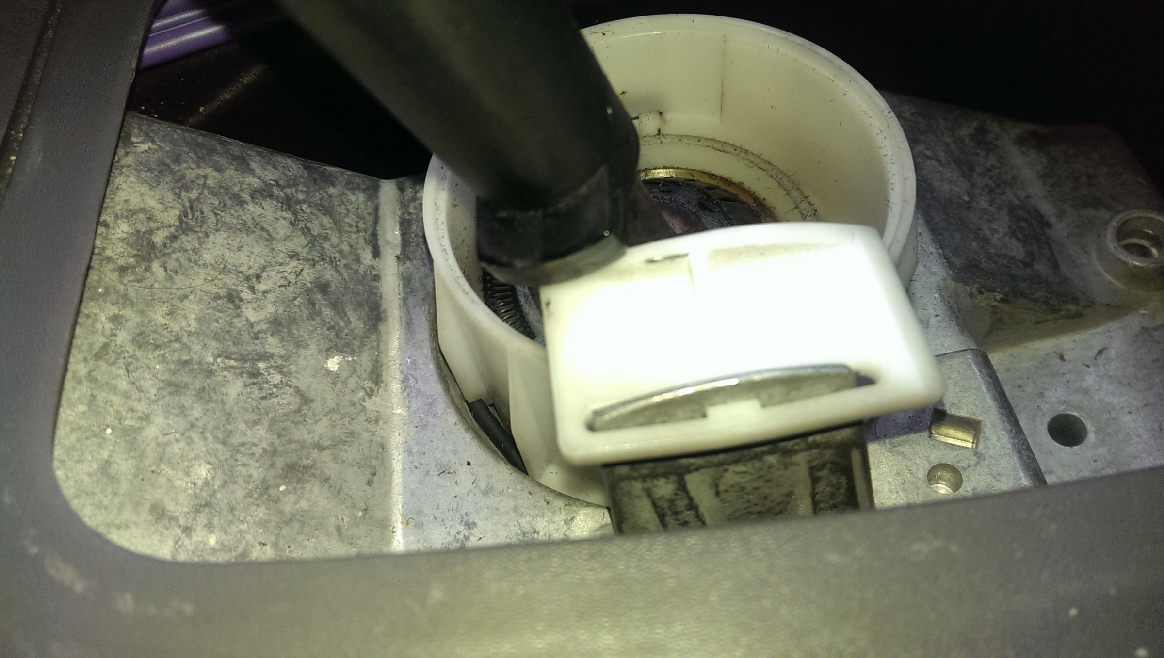

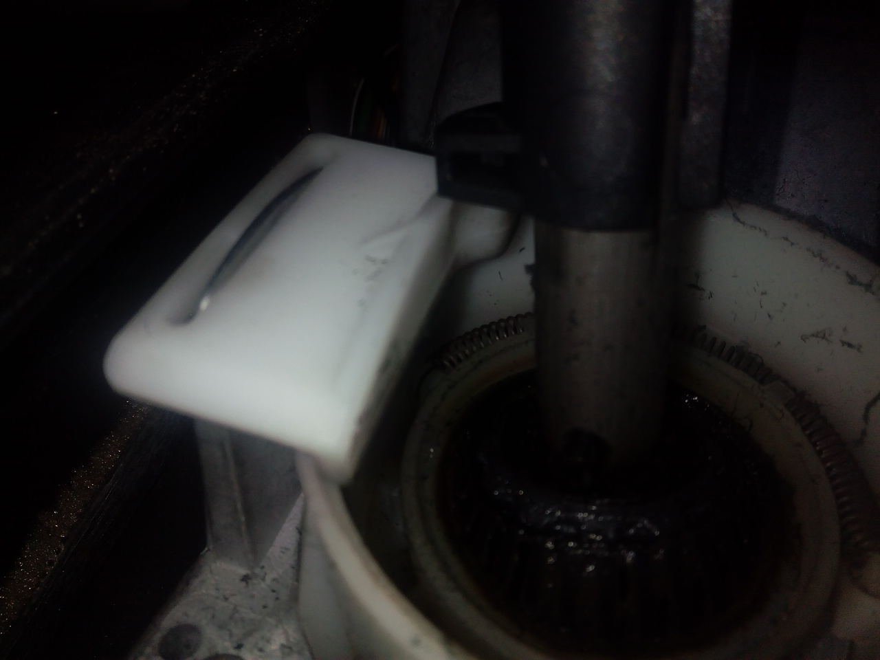

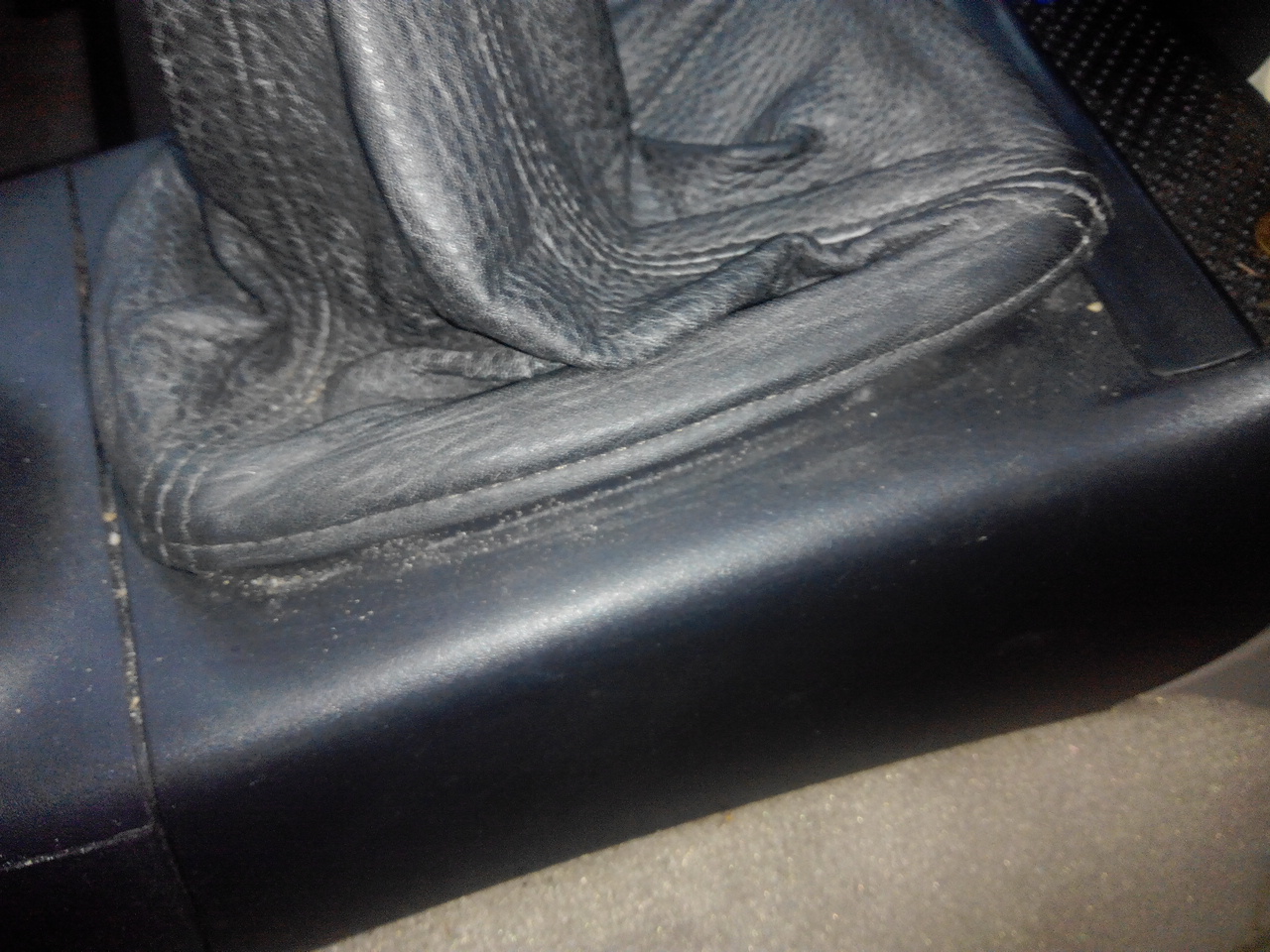

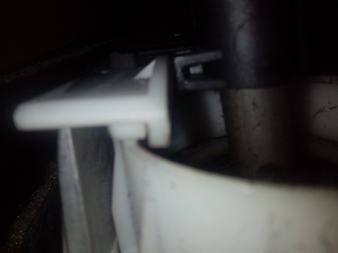

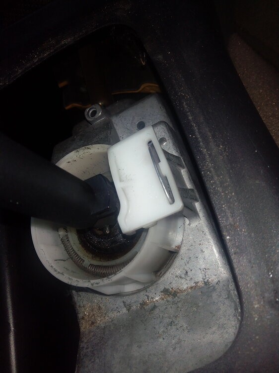

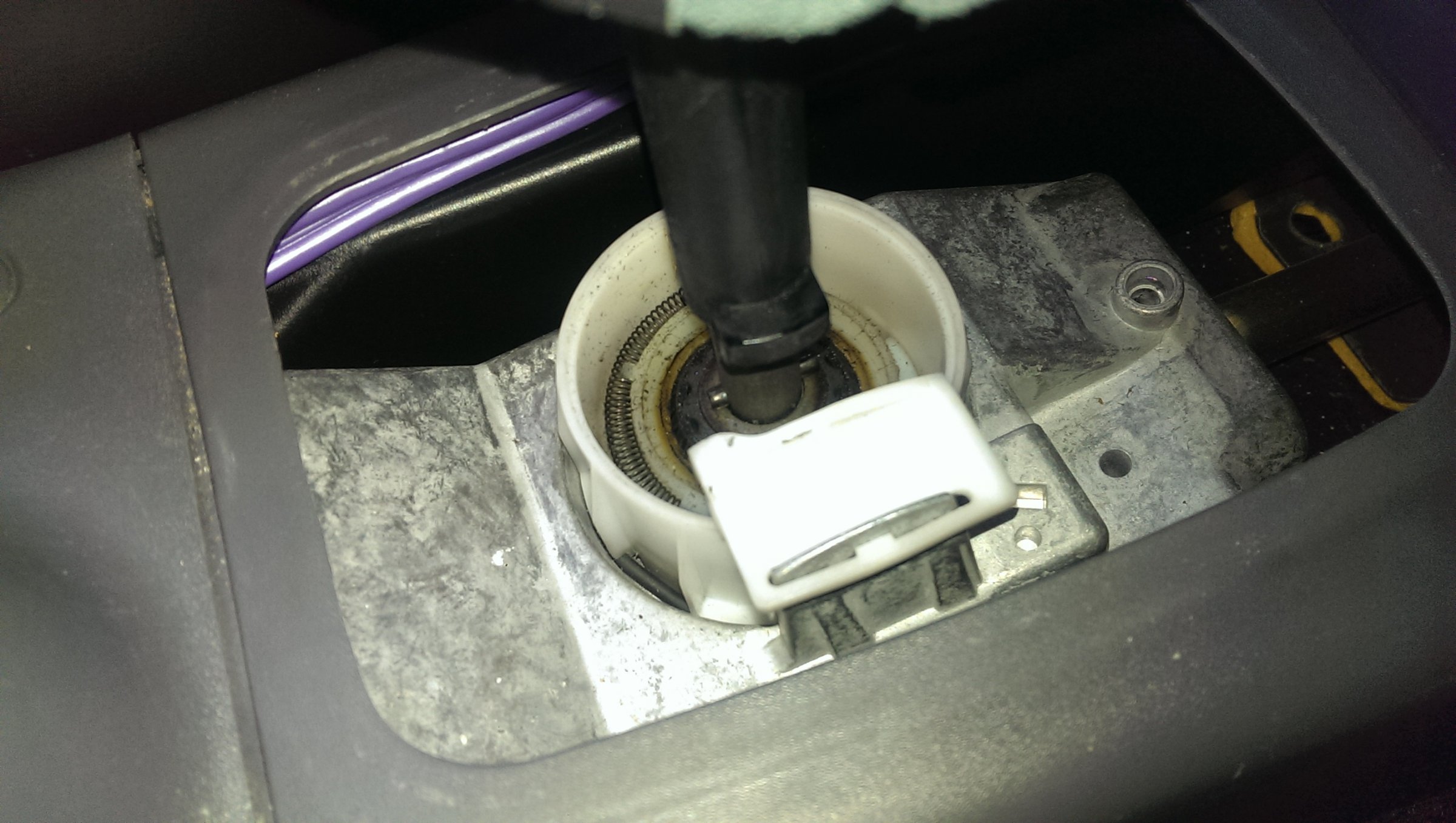

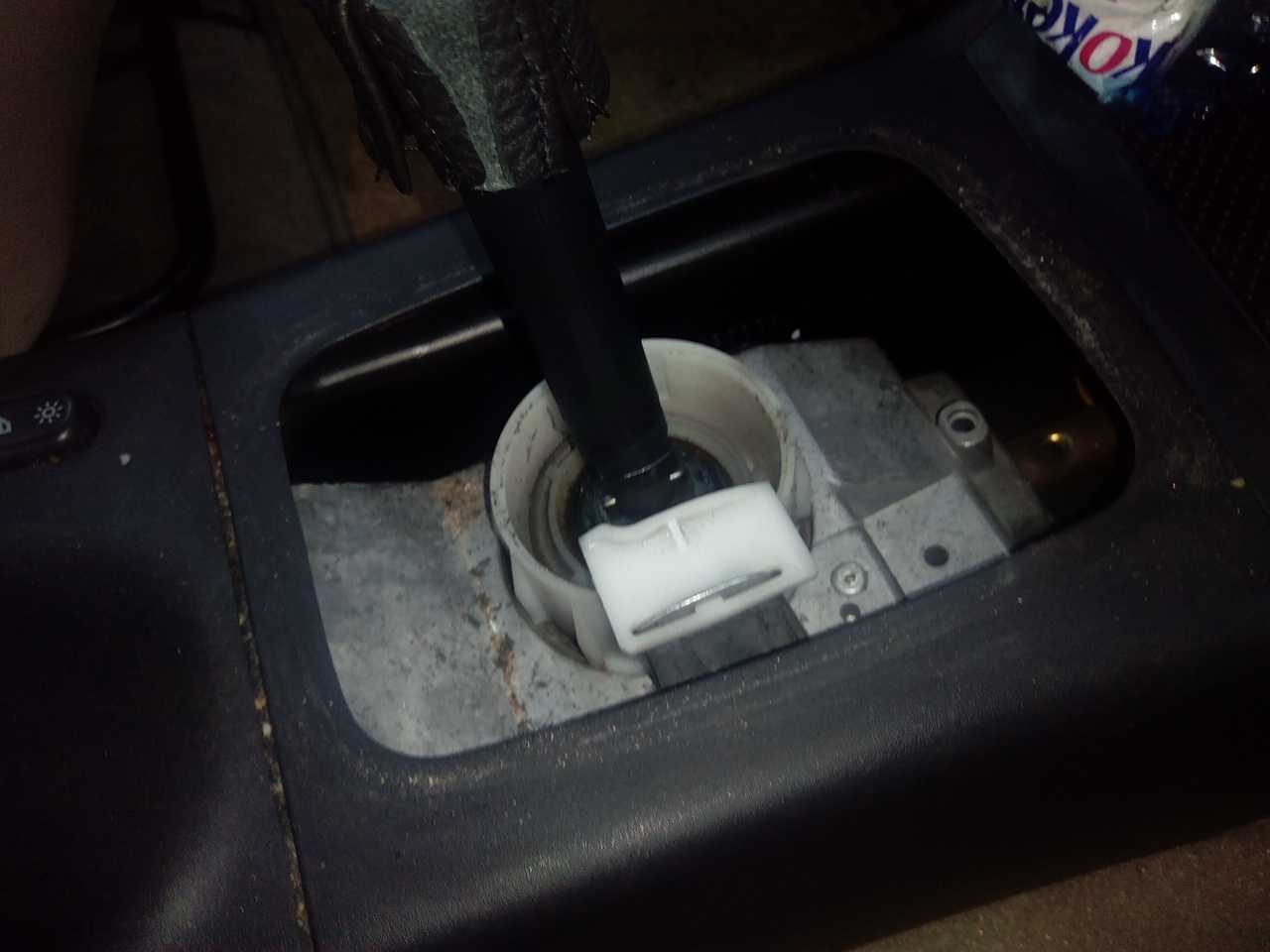

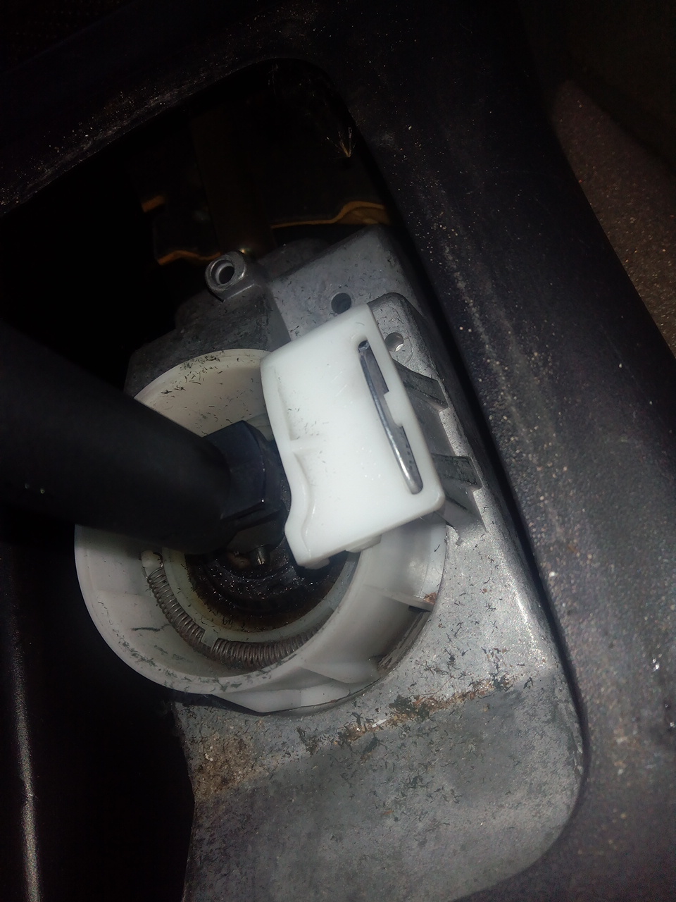

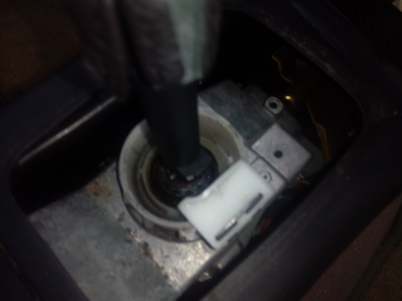

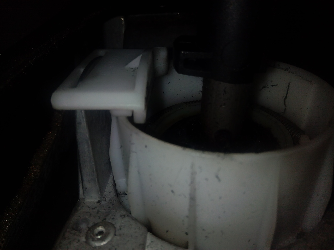

hier die Fotos
IMG_20161011_143626.thumb.jpg.645f9c1a76713f4c44dd2f8b9a8e6717.jpg IMG_20161011_143642.thumb.jpg.fe61253fd02af8378f9dbb8b3fc841e0.jpg IMG_20161011_143654.thumb.jpg.5e0603d232c9d0ae99a7e5c86ddc3034.jpg IMG_20161011_143706.thumb.jpg.382a118b78cca3b2cf629a6c2eb4eec8.jpg IMG_20161011_143718.thumb.jpg.60aa5573771a4dc9ff652cecb916b3f1.jpg IMG_20161011_143727.thumb.jpg.5185787b4eb8ccc6c2be7c4e0246f21e.jpg IMG_20161011_143736.thumb.jpg.22997aa5d34a2fa70b762e03cf745820.jpg IMG_20161011_143754.thumb.jpg.b2cbe2c10273da27c0c6c44c5ebd5869.jpg
1......Manschette eingeklipt
2. nach oben gehobene Manschette
3. Positon in der der S-Hebel unberührt stehen sollte
4. R-Gangsperre gehoben und überlappend
5. wieder allein stehend in Neutral
6. Nahaufnahme Position der Sperrvorrichtung
7...........II........... Positin angelehnt
8. eingelegter R-Gang

Ich vermute, dass der Knauf noch nicht an den richtigen Position ist. Der Sperrer muss noch ca. 5 Millimeter nach unten, damit er funktioniert.
Erstes Bild: Neutral, ohne eingelegten Gang
Zweites Bild: Eingelegter Rückwärtsgang
Zumindest sieht sonst noch alles heil aus.
